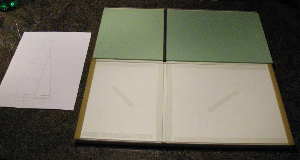

Jetzt habe ich mir mal eine "Form" um das Sandwich herzustellen gebaut.. Sie besteht aus 19mm Spanplatten und 2mm Plexiglas. (Hatte ich noch rumliegen) Mit dem Plexiglass habe ich die Aussparung für den Mast hergestellt. Im Bereich des Mastes sind die Platten schräg angeschliffen, so dass es ein schöner Uebergang werden sollte. Nun freue ich mich auf das Laminieren...
