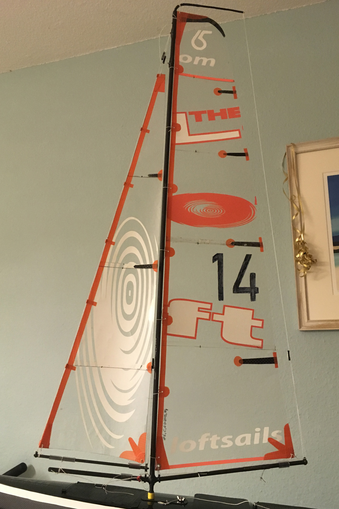

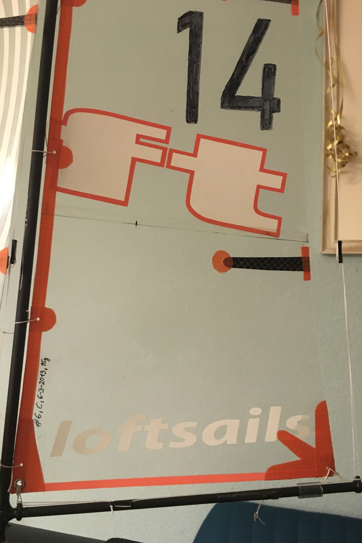

Hallo Veit und Roland,
vielen Dank für die Anregungen!
Entgegen Veit's Vorschlag erst Papiermodelle zu kleben, hatte Ich direkt angefangen fahrtüchtige Versuche zu basteln (jedoch mit günstiger Aktenfolie im A3 Format). Ich wollte die Versuche in Aktion sehen ... Aktenfolie + etwas Segelmachertape für etwa 3-5 Euro Materialkosten find ich für einen "Testballon" okay.
Nach zwei beruflichen Schiffsexpedition quer durch die Ostsee im Februar, hatte ich in der letzten Woche Zeit das Großsegel fertigzustellen. Die stürmischen Bedingungen motivierten zusätzlich und ich wollte das Rigg segeln sehen.
Anbei ein paar Fotos trocken und in Aktion. Ich fand es optisch ganz in Ordnung ... dem Trimm habe ich etwas mehr Twist gegeben und in die Fockschot etwas mehr lose im Vergleich zum A und B Rigg.
Testbedingungen (7.3., Warnemünde - Yachthafen Mittelmole): SW, 10-17 kn, Böen >20 kn, sehr böig
... das Schiffchen flitzte ganz ordentlich :-)
Gruß Micha
