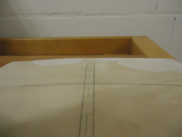

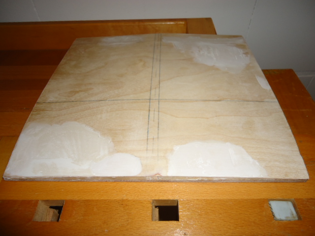

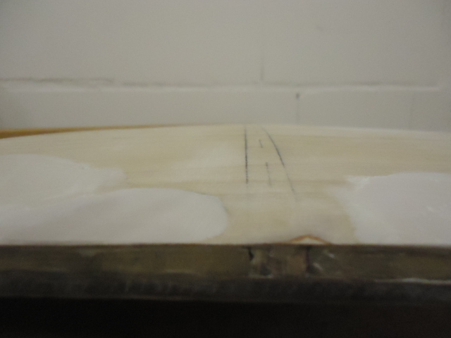

nach zwei Bahnen-Segel Versuchen habe ich die Schildkröte noch mal überarbeitet. Sieht fürchterlich aus, aber die seitliche Wölbung war nicht gleichmäßig.
Die Rippentechnik läßt zwischen den einzelnen Auflagen das dünne Sperrholz eindellen.
Hat schon mal jemand eine Schildkröte aus dem Vollen hergestellt?
Oder mit "steiferen" Sperrholz, also so um 3mm Dicke?
P.S. Die Basis mit einem 4mm Sperrholzbrett war auch zu dünn. Durch die Spannung ist eine leichte Biegung an den niedrigeren Profilen festzustellen.
Re: Profilschablone
Beitrag: #19Beitragvon Trave » 15.02.2013, 19:49
macht eine Bahn mehr in Höhe des Tops und ihr habt dort mehr Tiefe im Profiel

Re: Profilschablone
Beitrag: #20Beitragvon Paula » 16.02.2013, 08:52
Hallo Gero
Ich verwende für meine Schablonen kein Sperrholz, nehme 3 mm Plexiglas, da verzieht sich nichts mehr.
Auch kann ich mit dem Messer darauf das Doppelklebeband abschneiden. Das Klebeband zum fixieren hält da auch besser. Ich habe auch 2 Schablonen eine mit 9 Grad und eine mit 4,5 Grad. Die 9 Grad für die obere Bahn. Übrigens das Plexiglas klebe ich mit Silikon auf die Spanten.
