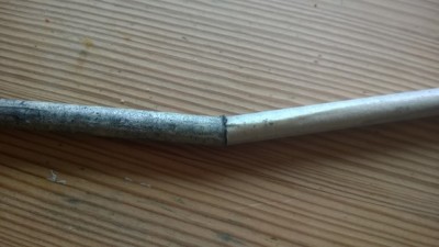

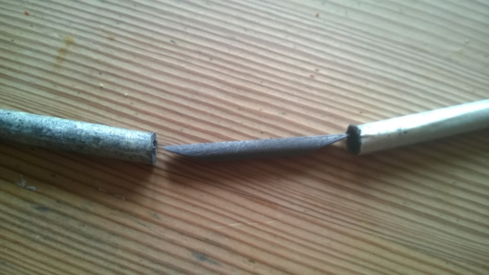

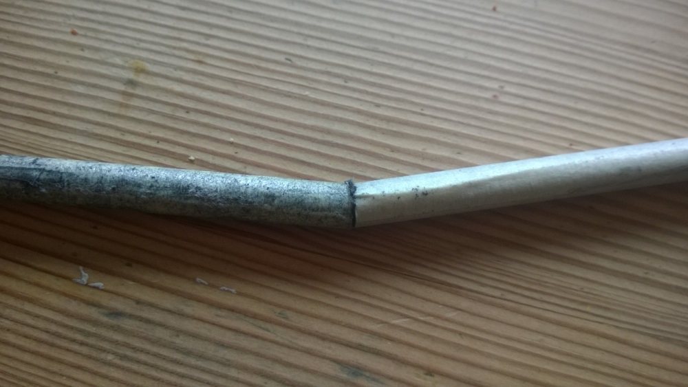

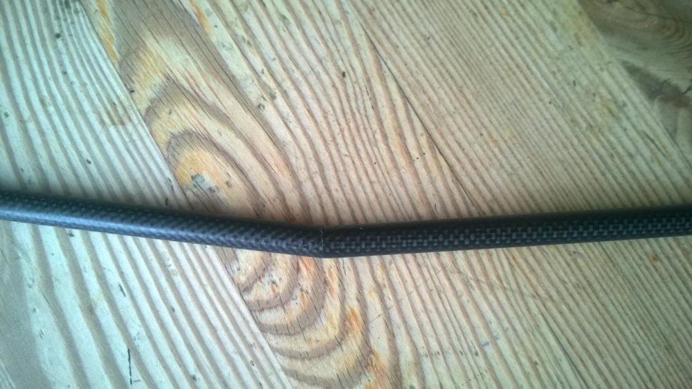

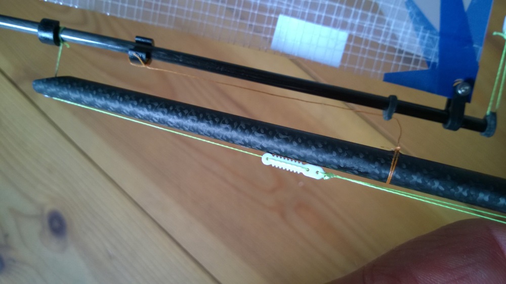

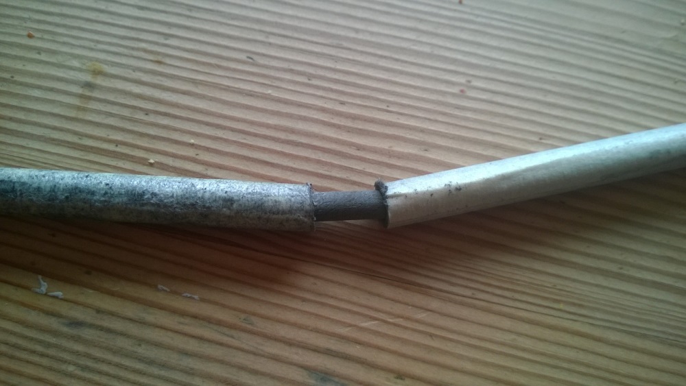

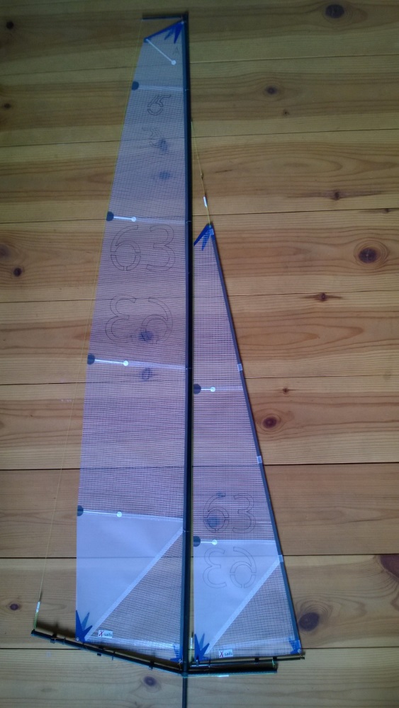

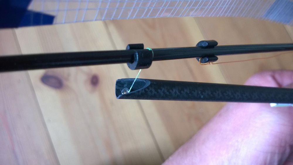

Ich habe drei Fotos gemacht (Nahaufnahmen sind so sch...) die das Prinzip verdeutlichen wie man es machen kann.
Den hinteren Baum so ablkängen das der Knick da ist wo er sein soll, das hintere Ende anpassen.
In die beiden Rohre wird ein 4 oder 5mmm CFK-Rohr reingeschoben das eine Länge von ca. 50mm hat. Wichtig ist das Rohr auf beiden Seiten abzuschrägen damit es weit in die Rohre reingesteckt werden kann. Zum verkleben mixe ich mir ein Gemisch aus Epoxydharz, Baumwollflocken und Thixotropiermittel. Ich dicke den Harz mit Baumwollflocken soweit an das er eine Konsistenz von Honig hat und streue dann noch ein wenig Thixotropiermittel hinzu (nur wenig). Ein Teil des angedickten Harzes kommt in die Rohre, ein Teil auf das 4/5mm CFK-Rohr (nicht sparsam sein, überschüssiges Material kann später wieder abgenommen werden).
Wichtig ist alles gut anzurauen, ich verwende immer 40er Schleifpapier. Beim Zusammenfügen darauf achten das beide Seiten des 4/5 mm Rohres gleichmäßig in die 7mm Rohre gesteckt werden. Zur Not zwei Arbeitsschritte daraus machen.Das ganze Konstrukt wird auf einer Platte, der Wohnzimmertisch geht auch, so fixiert wie man es haben möchte. Auch bei höheren Temperaturen mindestens 1,5 Tage fixiert lassen, von der Platte entfernen, das Tape abmachen überschüssigen Harz ggf. abschleifen, fertig! Richtig gemacht hält das auch bei 7 Bft.
