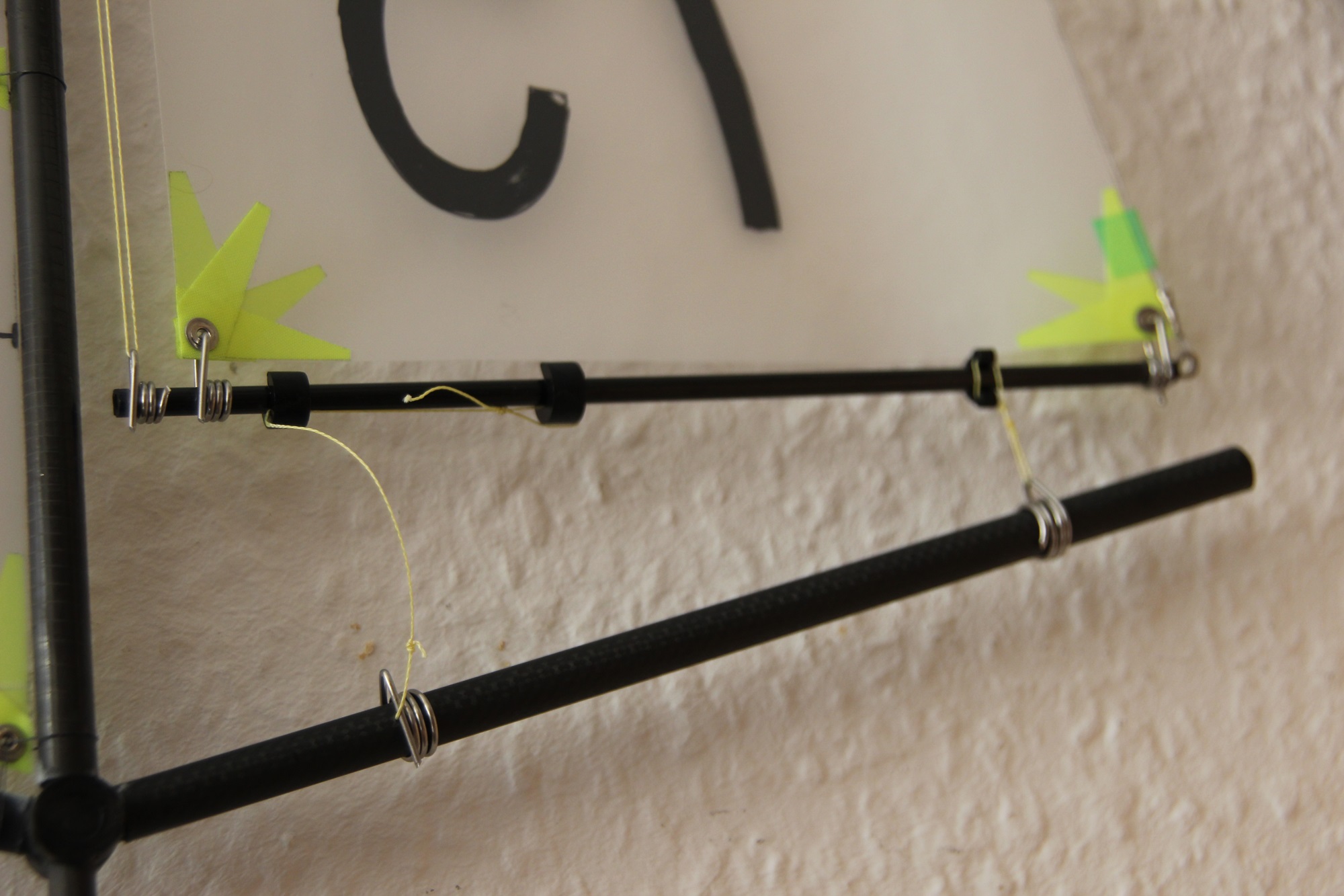

ich habe mir neue Segel gemacht und war diese auch ausprobieren. Alles lief echt super, nur mein Vorsegel gefällt mir überhaupt nicht...
Das Problem habe ich irgendwie schon immer... Es kommt immer wieder mal vor, dass sich das Vorsegel einfach aushackt. Und ich bekomme kein ordendliches Profil in das Vorsegel... Ich vermute, es liegt an den Drahtaufhängungen. Scheinbar kein sich das Segel nicht richtig in den Drahtaufhängungen bewegen und deswegen bildet sich das Profil wohl auch nicht optimal aus.
Foto:
Wie befestigt ihr euer Vorsegel am Fockbaum?
Bei den Klemmschiebern habe ich immer die Befürchtung, dass die abgehen...
Ich würde mich auch sehr über Bilder zum "kopieren" freuen! Irgendwie stehe ich etwas auf dem Schlauch bzw. fallen mir keine guten Möglichkeiten ein...
Vielen vielen Dank schon mal im voraus!!

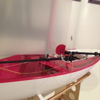

bei der RG sieht das bei mir wg. Babybaum etwas anders aus, darum ein Photo von der MM.
Diese Spiraldinger sind bei mir schon vor langer Zeit rausgeflogen. Das Achterliek wird einfach mit kurzem Faden festgeknotet. Davor und dahinter ein Stück Schlauch (Benzinleitung für Benzinermodelle). So kann man das Profil verstellen und das Segel dreht trotzdem schön frei und kann ins Profil fallen.
Gruß Roland
