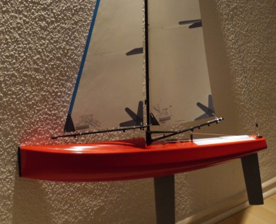

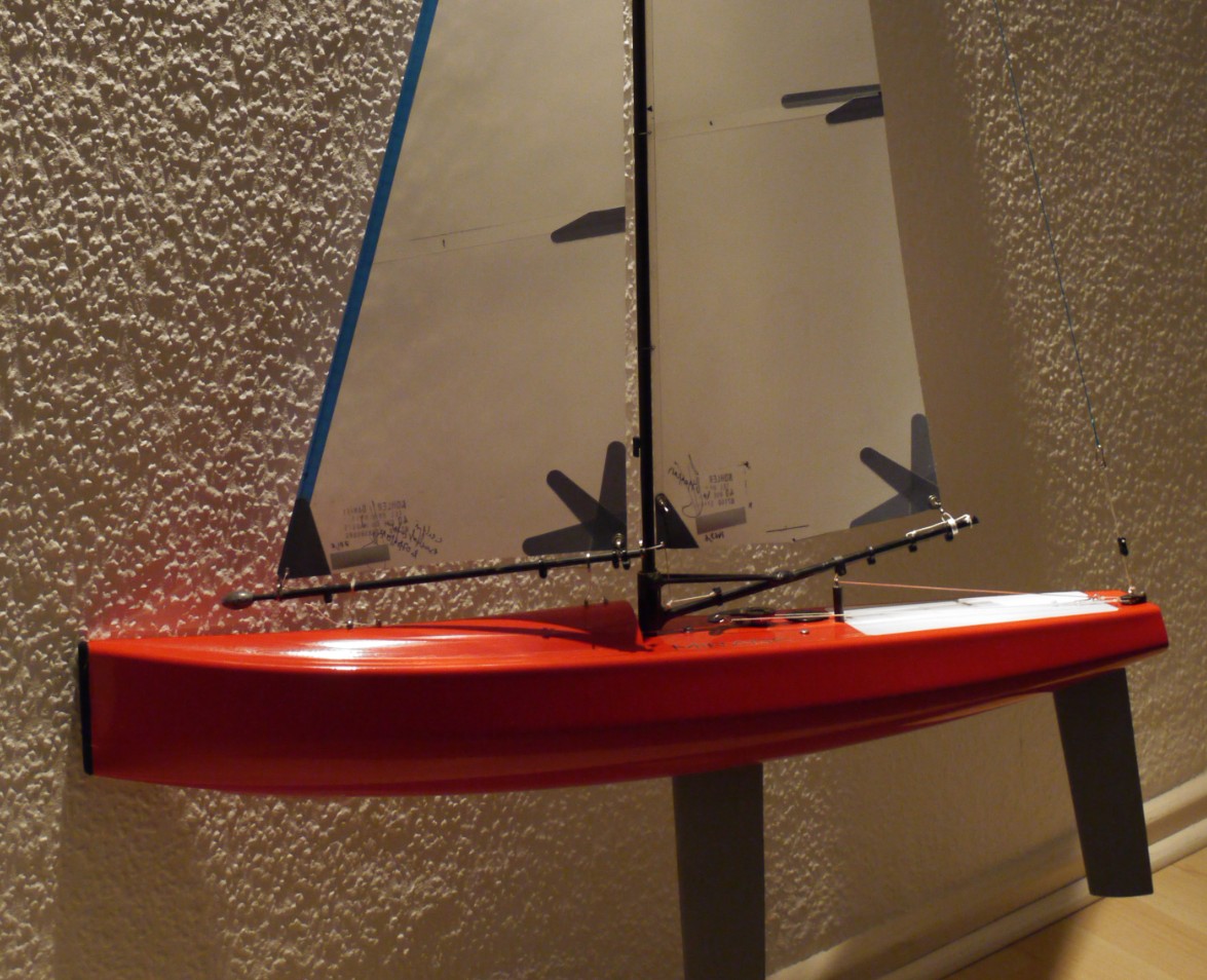

Mein Rezept ohne Gewähr:
Fleckenteufel Tinte = vorbehandeln anlösen :tup: nicht abwischen!
dann eine kleine Menge,
Frosch Zitronenscheuermilch :tup: und mit einem Zewa um den Finger über die zu entfernende Zahl
mit leichtem Druck reiben. Dann das ganze mit einem feuchten Tuch abwischen. Fertig :bounce:
Es wird nichts angegriffen (Folie und Nähte) es bleibt alles in Ordnung. :respekt:
Nach etwas Übung brauchte ich pro Segel keine 5 Minuten und ich musste 6 Segel reinigen.
