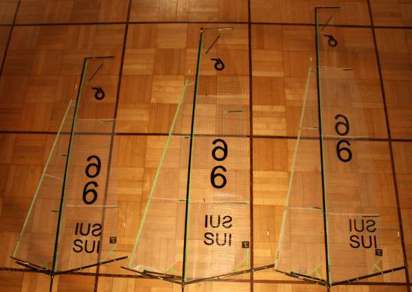

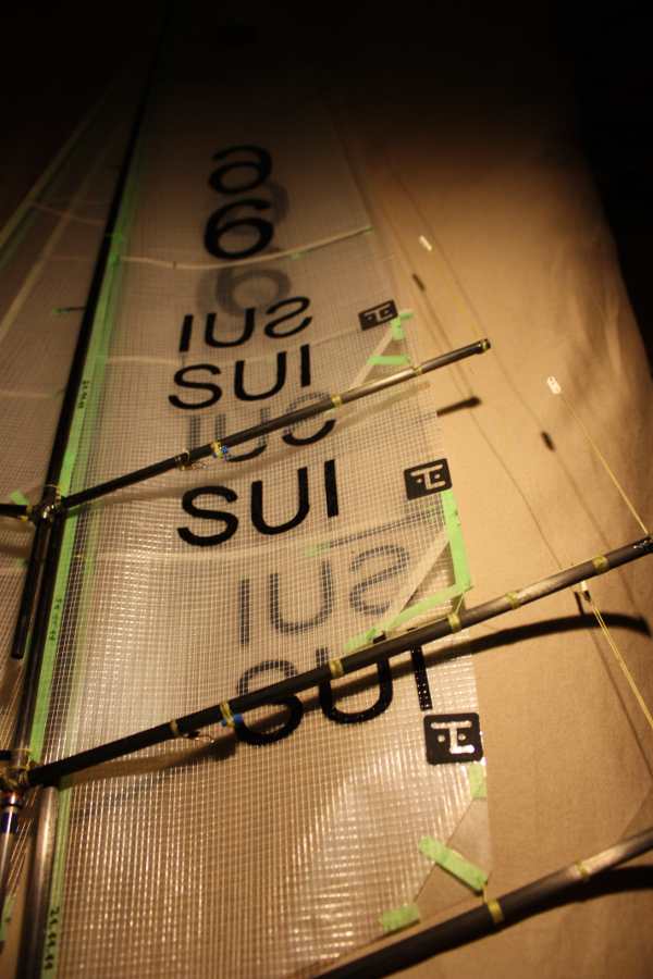

In den letzten Wochen habe ich meine komplette Segelgarderobe überarbeitet. Neben einem neuen A und B Rigg, wie ich sie herkömmlich segelte, kommt neu ein schlankes, hohes AA Rigg. Es wird sehr interessant sein, welches A Rigg sich bei mir intern durchsetzten kann. Es gefallen mir beide sehr gut. Vom hohen Rigg erhoffe ich mir mehr Höhe am Wind. Ansonsten lass ich mich überraschen.

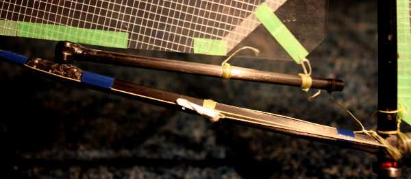

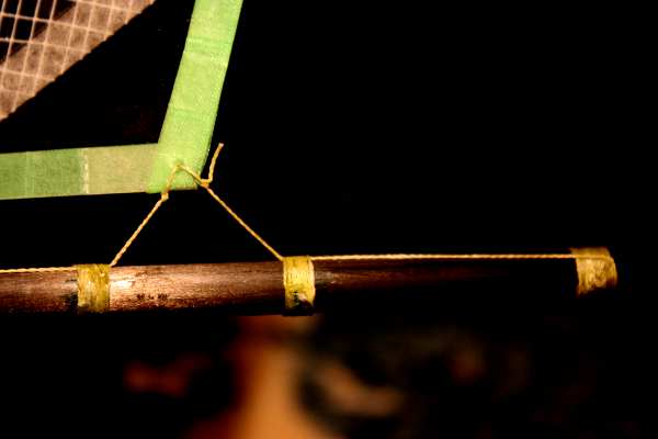

An den Formen meiner Riggs hat sich nicht viel geändert. An der Bauausführung hingegen schon! Auf Sandwichbäume verzichte ich bei dieser Rigg-Generation. Ich verwende nun dünnwandige Rohre welche ich mit Carbonrovings zusammenfüge. Desweiteren werden alle Beschläge, welche ich bis anhin mit Klemmschiebern oder Kabelbindern gefertigt habe, durch verstellbare „Knoten“ ersetzt. Die Konstruktion ist leicht, windschlüpfrig und simpel!

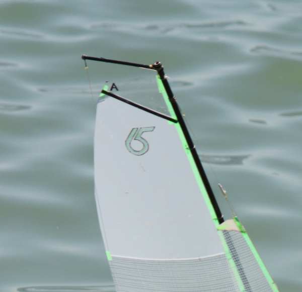

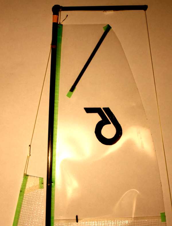

Ein Experiment sind die Segelköpfe: Die habe ich nun mit einer relativ langen recht vertikal stehenden Segellatte ausgestattet, wie das auch John Tushingham aus England bei den MMs zeigt. Dadurch habe ich sichtbar mehr Bauch bis weit oben im Segel. Ob sich dies aber tatsächlich bewährt, wird sich zeigen.

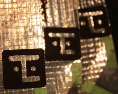

Als Segelmaterial verwende ich für Fock und die unteren Segelbahnen des Grosssegels Gittermylar. Für die oberste Grosssegelbahn kommt eine steifere Mylarfolie zum Einsatz welche hilft, die fetten Tops auszustellen. Verstärkungen sind aufs nötigste reduziert und bestehen aus Ikarex.
Bei den beiden A Riggs sind wieder „Vangs“ oder „Babybäume“ für die Fock verbaut. Beim B Rigg habe ich darauf verzichtet.

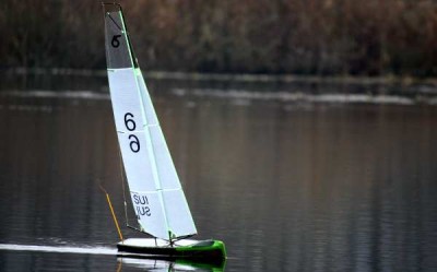

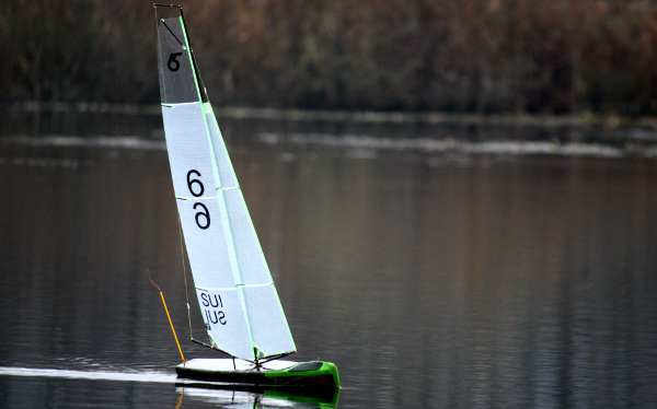

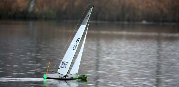

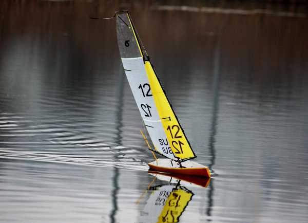

Bei winterlichen Aussichten und Temperaturen konnte ich heute bei sehr schwachem Wind meine zwei neuen A Riggs testen. Dabei diente mir Kaspar Schlegels newnip SUI 12, welche mit einem neuen A- Grosssegel wie oben gezeigt ausgestattet war, als Referenz. Es war für uns beide Eindeutig: Bei den herrschenden Bedingungen war das niedrigere A-Rigg besser! Kann sein, dass ich die Mastposition fürs hohe Rigg noch anpassen sollte. Ich werde das testen. Mit dem niedrigen Rigg war das Boot spritziger, weniger und beschleunigte besser!

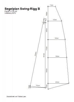

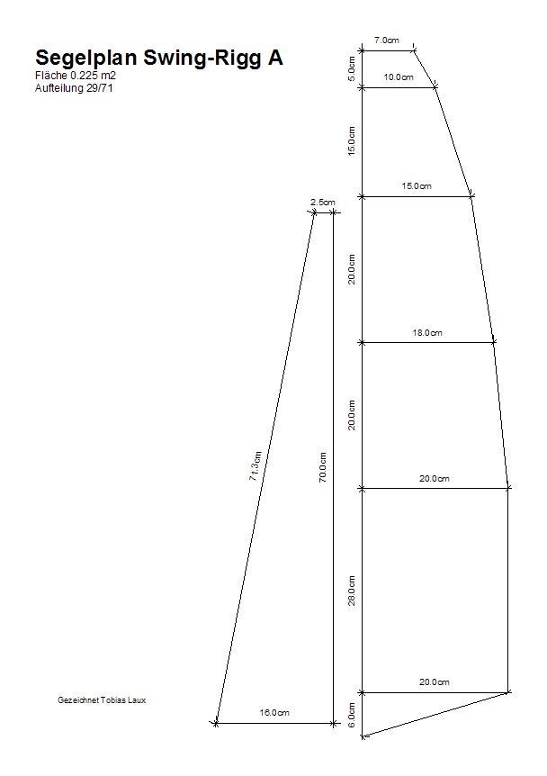

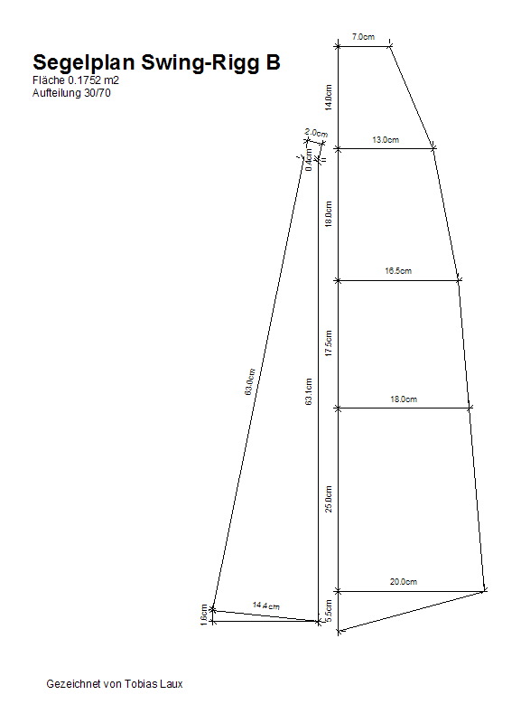

Da ich immer wieder einmal nach dem Segelplan für mein
A und B Rigg gefragt werde, möchte ich diese hier ebenfalls
hochstellen:
A_Rigg
B_Rigg

Newnip hat geschrieben:Ein Experiment sind die Segelköpfe: Die habe ich nun mit einer relativ langen recht vertikal stehenden Segellatte ausgestattet, wie das auch John Tushingham aus England bei den MMs zeigt. Dadurch habe ich sichtbar mehr Bauch bis weit oben im Segel. Ob sich dies aber tatsächlich bewährt, wird sich zeigen.
Ich denke so ein FatTop im Gross sollte man nicht übertreiben, Deine 7cm sind sicher ein guter Wert.
In der Grössenordnung 6-7cm liege ich auch meist. Bei der Fock war ich auch schon bei 4cm Kopfbrett,
bei meinem neusten Rigg bin ich wieder auf 2cm runter .. Ich würde fast sagen es ist besser.
Man sollte immer eine Elliptische Auftriebsverteilung im Hinterkopf haben (und auch die Fock dabei nicht vergessen) Deswegen würde ich das Top auch nicht noch breiter machen und bin mir nicht sicher ob Dir ein stärkerer Bauch da oben wirklich nutzt? Stichwort Druckausgleich Luv-Lee Seite -> Wirbelschleppe.

Die beiden A Riggs wiegen segelfertig mit Lager 48g. Das AA Rigg ist nicht schwerer obwohl höher, da ich bei den Verbindungen mit Rovings und Harz einiges sparsamer war. Ist das Gewicht ok? ;-)

Bei Bauch sehr weit oben musst Du aufpassen, dass Du keinen Strömungs"kurzschluss" über den breiten Segelkopf bekommst. Der erzeugt heftige Wirbel und produziert nur Widerstand, keinen Vortrieb. Idealerweise sollte der vom Segel erzeugte Lift am Kopf Null werden (=kein Druckunterschied zwischen Luv und Lee). Kriegt man das Abnehmen des Lifts von der Segelmitte zum Kopf im Kurvenverlauf einer Ellipse hin, ergibt sich aus der Theorie der geringstmögliche Widerstand eines Segel bzw. Tragflächenprofils. Das ist übrigens einer der Gründe, warum ein Segel twisten muss.
Wenn Du Dir mal große Boote anschaust, wirst Du feststellen, dass die im Fat Head auch kein Profil mehr haben. Der Twist wird dann so eingestellt, dass auch der Anstellwinkel des Kopfes Null wird.
Ich bin auf Deine Erfahrungen mit der steilen Latte gespannt. Ich habe das bisher nie richtig hinbekommen. Meine Erfahrung ist, dass die Kontrolle des Achterlieks immer schwieriger wird, je steiler die oberste Latte steht. Das mag allerdings auch mit an der Art der Kopfverstärkungen liegen. Ich selbst habe mich daher auf einen Winkel von etwa 30 Grad gegenüber der Horizontalen eingeschossen.

Beitrag: #9Beitragvon Newnip » 24.11.2011, 14:52
hi Achim!
Ich bin mir bewusst, dass ein Profil im Topbereich nicht von Vorteilen sein muss. Aber die neuen Segel haben immer noch sehr wenig Profil im Top! Abschlissen tut das Segel sowieso mit einem geraden Topliek. Aber so ab 8cm unterhalb des Tops habe ich nun bei allen Segeln ein sichtbares Profil. Wenn du dir mein altes A Rigg anschaust, siehst du, dass ich oben sogar eine dicke Folie plus eine Carbon Latte verwendet habe um das Segel auszustellen. Das alte Segel hat also gar kein Profil im Top! Ich wollte nun mal ausprobieren wie es mit ein wenig mehr Profil geht. Wenn ich mit Grosssegel der Konkurrenz vergleiche habe ich jedoch praktisch kein Profil drin!
Der Trimm meiner Segel und die Kontrolle vom Segelkopf und Acherliek ist übrigens absolut unproblematisch bei den neuen Segeln. Dazu trägt eine sehr stimmige Vorlieksrundung sowie die steife Mylarfolie der oberen Segelbahn beim Grosssegel bei!
Grüsse
Topp meines alten A Riggs

ja, so ungefähr sieht das bei mir auch immer aus, allerdings schneide ich das Achterliek da meist etwas gerader
