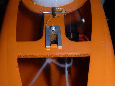

Beitrag: #5Beitragvon Rio » 31.03.2014, 12:04
Hallo Matze,
es geht auch noch simpler. Ich habe hinter dem Mastkoker von unten eine Schraube durchs Deck geschraubt.
An dieser befestige ich ein Aluflachprofil in das ein Nut für den Mast und darin nochmal eine Nut für den Decksbolzen gesägt/gefeilt ist. Diese Alumastsicherung befestige ich dann mit einer Alu-Einschlaghülse als Rändelmutter am Bolzen. Der Mast hält mittels CFK-Ring, der unterhalb der Mastsicherung auf den Mast geklebt wird. Vorn im Mastkoker ist noch als Führung für die Mastsicherung ein GFK-Streifen eingeklebt.
Einfach in der Herstellung und simpel in der Handhabung. Allerdings habe ich die Mastsicherung noch zusätzlich mit einer Schnur gesichert, da ich schon mal eine verloren habe.
Fotos muss ich mal raussuchen bzw. neu schießen.

Beitrag: #10Beitragvon Rio » 29.07.2014, 21:25
Thor069 hat geschrieben:
Hallo eine "neues" Foto waere toll ;-).
Sludos.
Thorsten
Bitte
Leider habe ich keine Fräse um die Sicherungsplatte sauberer auszuschneiden. Eine Platte habe ich in Leipzig im Messesee versenkt. Seitdem sichere ich die Platte und den Sicherungsbolzen für den Kiel mit Schotschnur.
