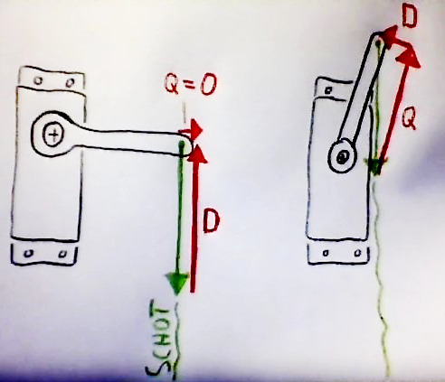

man muß da wohl zwei Fälle unterscheiden:
a) die Belastung des Servos beim halten des dicht geholten Segels,
b) die Belastung des Servos beim dicht holen des Segels, wenn der Servoarm in eine Stellung paralel zur Schot fährt. (180° Stellung)
zu a): Das Servo wird nicht mit einem Drehmoment belastet, die Zugkraft der Schot wirkt allein als Querkraft auf die Servoachse.
Aber, in diese Position muß das Servo erst mal fahren, also:
zu b): Dem vom Servo aufgebrachten Drehmoment entspricht eine Zugkraft an der Spitze des Servohebels, die tangential zum Drehkreis des Servoarms wirkt und senkrecht zur Position des Servohebels steht.
Wenn nun der Servohebel unter dem Einfluß der Schotzugkraft gegen 180° läuft, wächst die beschriebene Tangentialkraft bis ins Unendliche - das ergibt sich aus dem "Kräftedreieck".
Somit entstehen in diesem Fall extreme Kraft-Belastungen auf das Servo.
Betrachtet man die mechanische Arbeit (entsprechend dem Stromverbrauch) des Servos beim dicht holen, so ist diese am geringsten, wenn das Servo um die Mittellage (90° zur Zugrichtung) arbeitet.
Mit 2 mal 52,5° = 105° und ~ 55 - 60mm langem Servoarm läßt sich dann eine komfortable Schotführung einrichten. (Davon vielleicht später).
Wenn ich nun richtig gedacht haben sollte, sind wir in der glücklichen Position, daß beide, Harry und Achim Recht haben.

Hallo Veit !
So wie du es schreibst, klingt es erstmal logisch. Aber dass als Ergebnis die vom Servo aufzubringende Kraft unendlich wird, wollte mir nicht gefallen, deshalb habe ich es mir mal aufgemalt.
Richtig müsste es so sein (Rechtes Bild): Wenn der Servohebel (fast) parallel zur Schot steht, wird die Kraft der Schot (fast) komplett durch die Servoachse aufgenommen und der Motor hat (fast) nichts mehr zu tun.
Kräfte bei 90°(links) und fast 180° (rechts)
Grün = Zugkraft auf Schot
D = Kraft durch Drehmoment des Servos
Q = Querkraft auf Servoachse
Viele Grüße,
Martin.

Du verwirrst mich, ich hatte natürlich auch gezeichnet:
Falsche Abbildung vom Autor gelöscht, 30.01.12
Das Kräfte zerlegen hat seine Tücken, bin unschlüssig.

Hallo Veit !
So 100% schlüssig kann ich das nicht erklären. Der Unterschied wird aber damit zusammenhängen, dass wir die Kräfte unterschiedlich zerlegt haben. Ich hatte eine angenommene Kraft der Schot in einen Anteil aus Drehmoment und einen Anteil, der nur auf die Achse wirkt zerlegt. Du hast hingegen die Kraft aus Drehmoment in Anteil für Schot und einen auf die Achse wirkenden zerlegt. Dabei kann nicht dargestellt werden, wie bei 180° die Kraft auf Servoachse schon alleine die Kraft der Schot ausgleichen kann! Irgendwie muss es daran liegen, aber erklären kann ich es nicht.
Gruß Martin.
