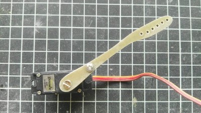

Für meinen Segelservo brauchte ich einen langen (60 - 80 mm) Stellarm. Das Angebot ist jedoch klein und ziemlich teuer finde ich sie zudem. Selber bauen war also angesagt.
Ich fand eine Idee hier im Forum besonders interessant: Statt komplettem Neubau einfach einen Standard-Stellarm verlängern.
Für die Verlängerung nutzte ich selbst gefertigtes GFK-Sandwich. Die Befestigung auf dem Standard-Stellarm erfolgte mit der normalen Befestigungsschraube des Stellarms und einer kleinen Holzschraube. Zusätzlich wurden die Teile noch mit Sekundenkleber verklebt.

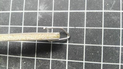

Löcher und Kanten hatte ich zwar sauber entgratet, trotzdem befürchtete ich ein Durchscheuern der Schot. Deshalb baute ich noch einen versetzbaren Haken aus Schweißdraht für den Stellarm, an dem die Schot befestigt werden kann. Andy hatte dafür als Lösung Eintauchen in Kleber vorgeschlagen. So sollten die Kanten "smooth" werden. Auch eine Lösung.
Der fertig montierte Stellarm. Die Asymetrie ist gewollt
Der Haken am Stellarm

Ich habe große Bedenken,ob das Servo bei dem Hebelarm noch genug Zugkraft hat.

Ich hätte den Arm aus 1,2mm CFK-Plattenmaterial gebaut. An der schmalen Stelle traue ich dem Sandwich überhaupt nicht.

@Hano
Hab ihn schon mal auf die Länge des Graupner?-Arms in meiner Orion Edge gekürzt. Ja, bin auch gespannt ob der Servo kräftig genug ist. :| Die Tests kommen bald ...
@Uwe
CFK wäre auch meine erste Wahl gewesen - hatte leider nur keins. :cry:
GFK solo schien mir zu flexibel. Das GFK als Sandwich ist aber schon sehr steif. Ob das relativ schlanke Design den Belastungen gewachsen ist? - Schaun mer mal ... :)

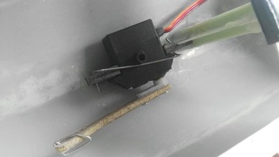

Der Segelservo mit langem Stellarm ist eingebaut. Bin mal gespannt, ob und wie sich der bewährt - oder ob er vielleicht doch zu schwach gebaut ist.
Auf das Servogehäuse habe ich hinter den Drahtbügel übrigens einen kleinen Nocken aus CFK-Rohr geklebt. So sitzt der Servo absolut sicher in seiner Halterung und kann nicht mehr heraus rutschen.

bin nicht sicher wie deine weitere Schotführung aussehen soll .. Rückholgummi oder nicht?
Aber für mich schaut das so aus als ob der Haken in den die Schot eingehängt werden soll nach vorne klappen kann. Wenn kein Gummi vorgesehen ist kannst du nicht davon ausgehen das die Schot immer unter Spannung ist (Transport etc...) und so der Haken in Zugrichtung ausgerichtet wird.
Ansonsten teile ich Hano's und Uwe's Bedenken. Aus so einem dünnen Sandwichmaterial hätte ich das nicht gebaut.
Man kann es aber auch als 'Sollbruchstelle' sehen .. bevor der Servo beschädigt wird bricht der Hebel :mrgreen:
Alles hat seine Vor- und Naschteile .. man muss sich nur die passenden Argumente zurechtlegen :D

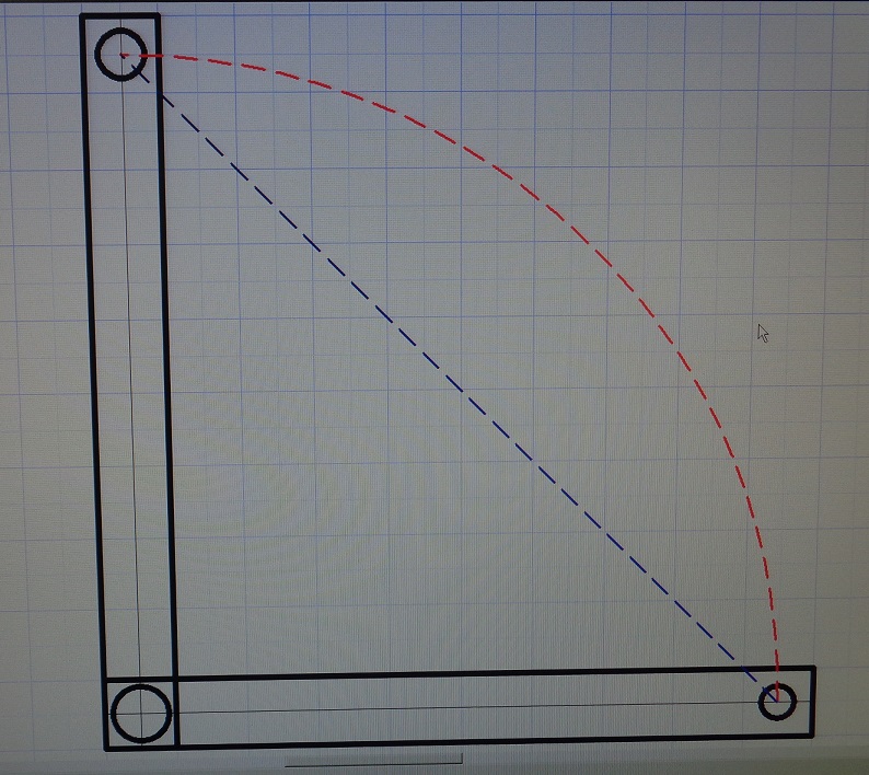

Die Stellarmlänge muß immer Überlegt werden. Die eine Anpaßung an das Boot erfordert.
Oft reichen die Stellwege nur sehr knap. Das Standartservo stellt nur einen Stellwinkel von ca 90°.
Um den geforderten Schotweg zu erreichen muß der Servohebel entsprechend lang sein.
Langer Servohebel bedeutet auch ein kräftiges Servo. (Hebelgesetzt)
Die kleinen Servos sind oft nicht ausreichend in deren Stellkraft.
Oder der Platz ist im Boot für einen langen Servoarm nicht vorhanden.
Technische Probleme ohne Ende.......die es zu lösen gilt.
Eine Abhilfe ist der Umbau auf 180° Stellweg. Oder das Umprogramieren der Servos.
Damit erreicht man schon einen längeren Schotwegzug.
Eine Lösung ist die Form des Sevohebels zu verändern. Ich benutze gerne eine viertel Seiltrommel.
Der Kreisbogen nimmt mehr Schot auf. Und ich kann bei gleichen Stellweg die effektive Hebellänge verkürzen.
Das ist eine Überlegung die von den Standartanwendung abweicht.
Und eine Möglichkeit diese Probleme zu lösen.
Ein Bild erleutert mehr.

Beitrag: #10Beitragvon andyhoff » 30.07.2019, 12:50
Hi HAL,
bei meinem Hinweis auf den Gummi ging es mir primär darum eine Möglichkeit aufzuzeigen die Schot unter Spannung zu halten damit die dein Drahtauge nicht nach vorne klappten kann.
Siehe hier..
Drahtauge kann nach vorne klappen...?
Das kann z.B. beim Transport etc.. passieren und dann wickelt sich die Schot irgendwie um den Hebel. Dabei wird sich recht sicher die Schot verkürzen weil der Angriffspunkt nicht mehr in Zugrichtung liegt sondern irgendwo davor. Dadurch wird das Servo vermutlich .. bei Segel dicht .. nicht mehr die Endlage erreichen können. Es ackert also ständig dagegen und versucht dein Rigg unter Deck zu ziehen :) Vermutlich wird es das nicht lange mitmachen und durchbrennen.
Oder deine Sollbruchstelle gibt nach :mrgreen:
