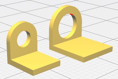

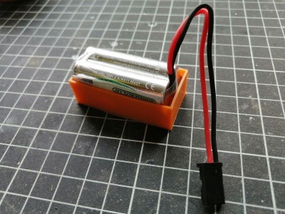

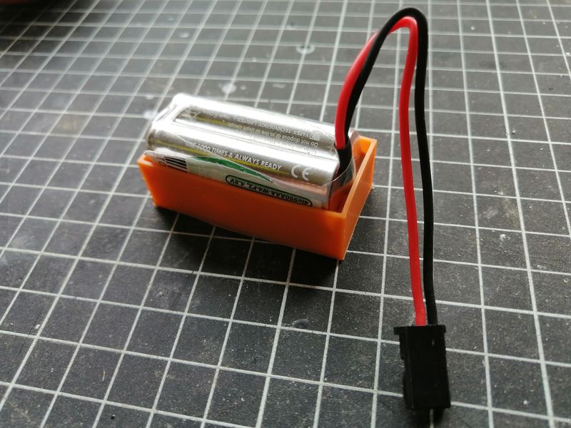

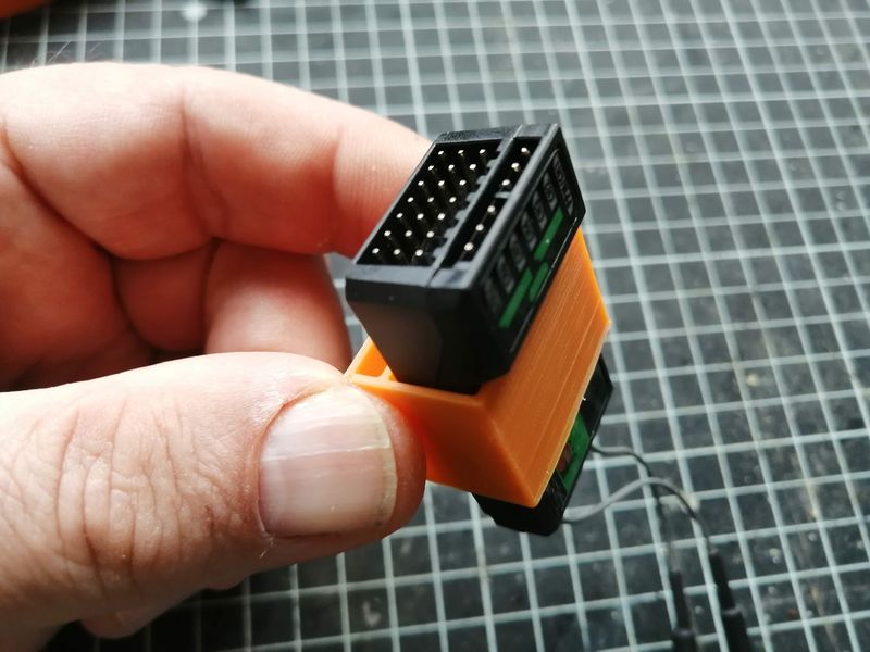

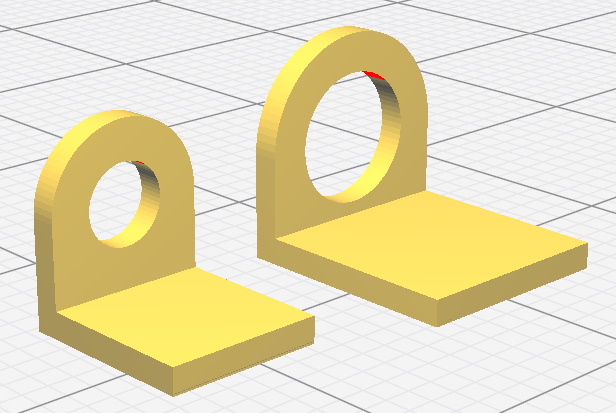

Für meinen Flysky FS-iA6B Empfänger, den 4-Zellen AAA-Akku und die Antennen habe ich daher Halterungen konstruiert, gedruckt, dann mit Epoxy in den Rumpf geklebt und auch hier darüber berichtet.
Wichtig war mir, dass alle genannten RC-Komponenten leicht und ohne Werkzeug montier- und demontierbar sind und nichts irgendwie im Rumpf herum wandern kann. Das alles funktioniert gut.
Wer es brauchen kann, hier die .stl zum Download:
- Empfänger
Empfänger v2.stl
(2.62 KiB) 1289-mal heruntergeladen
- Akku
Akku AAA Q v1.stl
(1.64 KiB) 1196-mal heruntergeladen
- Antenne groß
Antenne groß v1.stl
(24.89 KiB) 1123-mal heruntergeladen
- Antenne klein
Antenne klein v1.stl
(22.54 KiB) 1099-mal heruntergeladen
Der Empfänger wird von oben eingeschoben
Auf dem Rumpfboden aufgeklebt reicht das
Antennenhalter klein/groß
