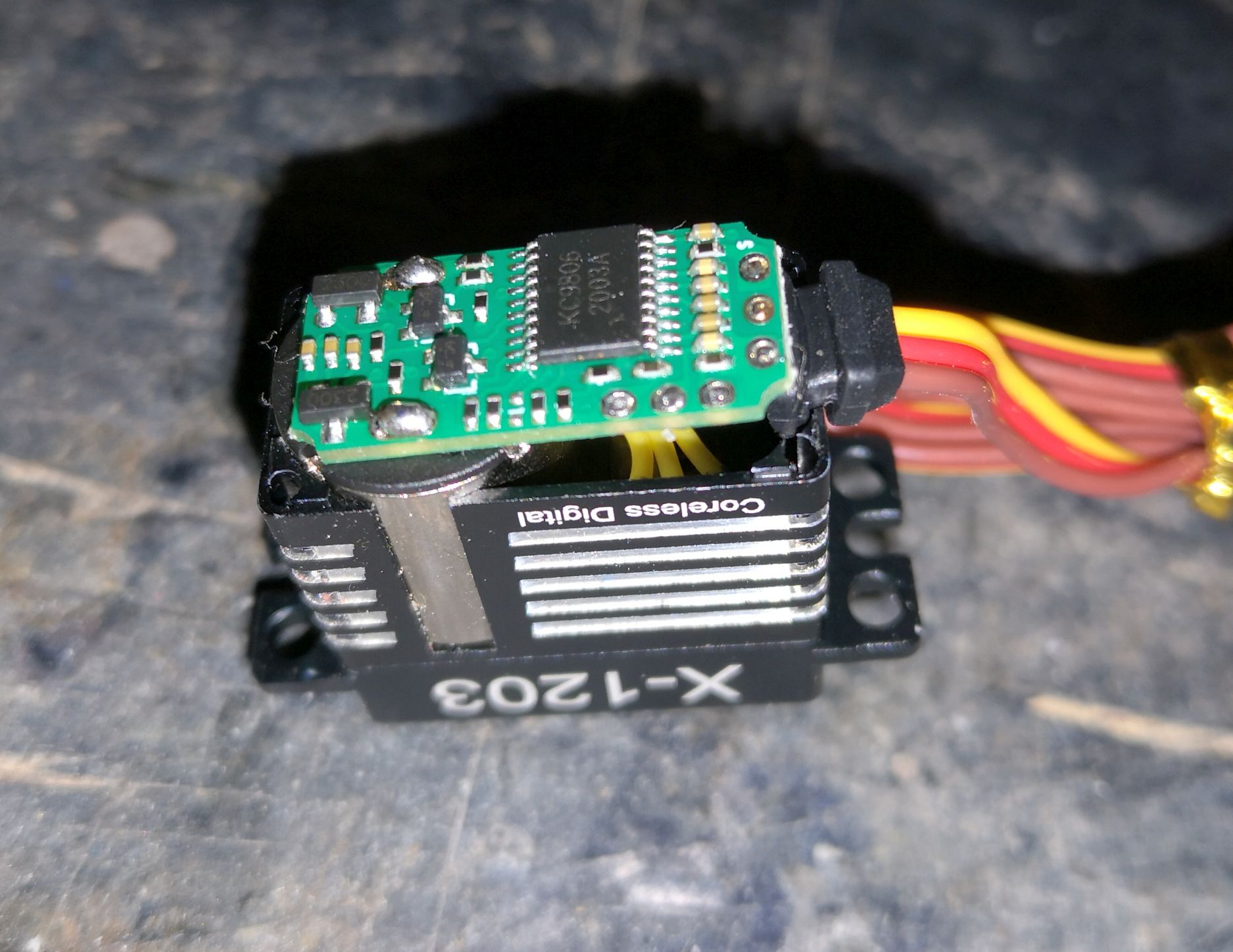

Für die Schot nutze ich ein 12mm Servo, das einfach mit zwei Widerständen auf 180 Grad gebracht wird. Es muss auch nichts am Getriebe entfernt werden, da es keine Sperre gibt.

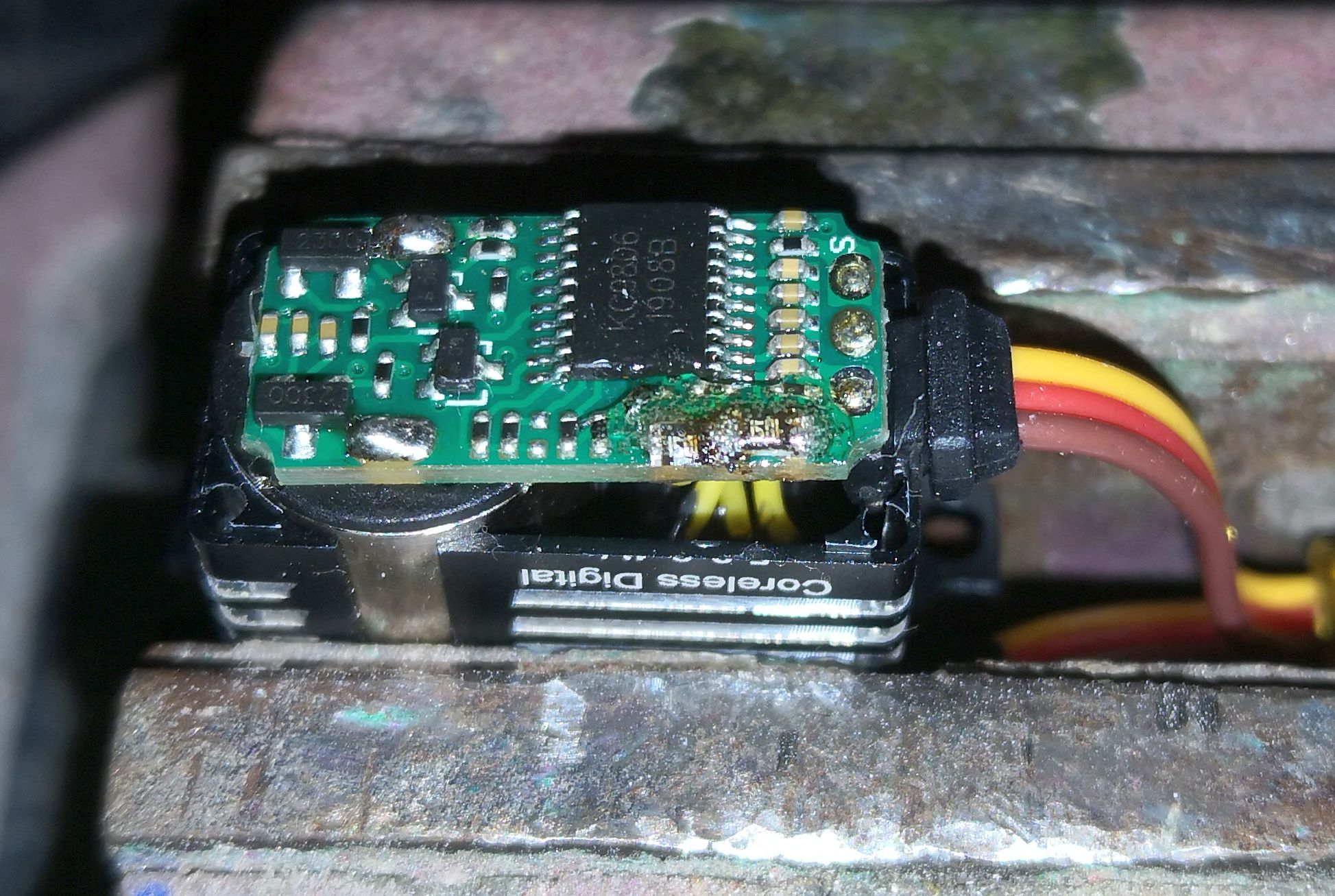

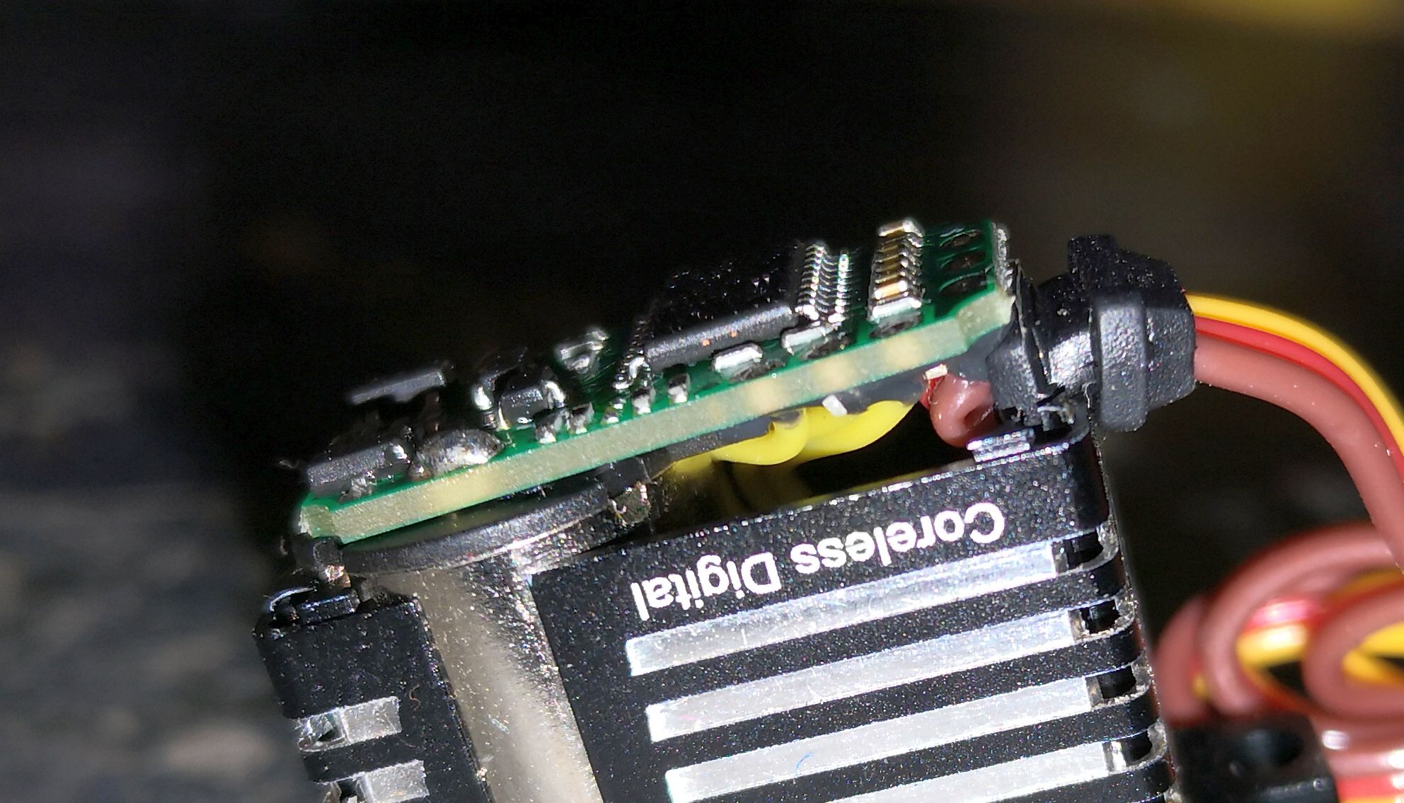

...und wer jetzt Angst vor drei Lötpunkten hat - keine Panik, ist extrem einfach zu machen!
Das Schotservo ist leicht zu öffnen und die drei wichtigen Lötpunkte liegen auf dem Präsentierteller.
Es gibt zwei Optionen, die 1,5k Widerstände aufzulöten. Nimmt man SMD, passt die Bauform 0805 gerade so drauf. Also die zwei Widerstände mit einem Tropfen Sekundenkleber fixieren und dann verlöten. Nimmt man die klassische Bauform (dafür ist genug Platz seitlich unter der Platine, werden die Drahtbeine einfach aufgelötet und die Widerstände nach unten gebogen.
Ja...Garantieverlust, aber wer gibt ne Garantie bei einem Servo, das der Gefahr von Wasser ausgesetzt ist?
