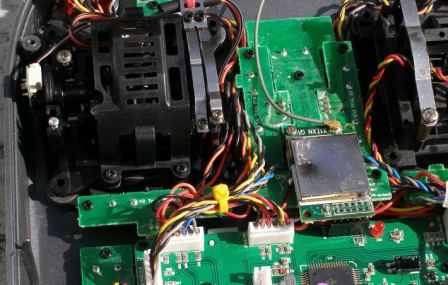

Meine DX6i schaut mit einem eingebauten DX8 Kreuzknüppel innen auf der Platinenseite so aus.

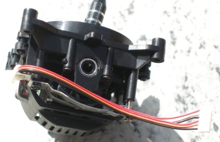

Von der anderen Seite so.
