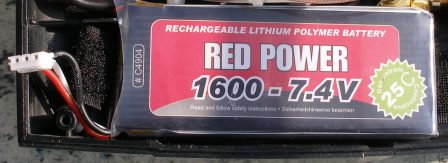

ich habe einen Multiplex Cockpit SX Sender mit 2,4 GHz Spektrum Modul . Diesen betreibe ich mit einem überdimensionierten LiPo Akku 1600 mAH. Bin recht zufrieden damit. Kann die Vorteile der Lipo Akkus(Speicherstatus/Nachladung) nutzen. Kenne somit den Ladezustand des Akku´s. Bei der Multiplex SX lade ich den LiPo-Akku direkt über den Balanceranschluss.
Siehe die folgenden 3 Bilder.

der blaue Konion-Akku-Block ist mit seinen 2225 mAh ja noch um einiges kleiner als mein 2S 1600 mAh LiPo von der Fa. Pichler.
Um den LiPo-Akku zu montieren, siehe meinen Beitrag weiter oben, habe ich auch in der Cockpit SX die Stege ausgefräßt. Der Akku wurde von mir mit Klettband, wie bei meinen RC-Segelbooten, fixiert. Um den Ladezustand der LiPo-Zellen zu synchronisieren werden diese über den Balanceranschluß geladen. Die Stromversorgng der Cockpit SX erfolgt weiterhin über die 2-pol. Multiplex Akku-Steckverbindung.
Eine Ladung über die vorhandene DIN-Buchse des Multiplex Senders wollte ich nicht. Dies ist nur für NiCd/NiMH-Akkus mit Delta U- (Delta-Peak) Abschaltung am Ladeschluß gut. Der lange Leitungsweg über die Platinen der Cockpit, mit gegebenen höheren Spannungsabfall, ist für eine LiPo-Aufladung nicht optimal.
Im Multiplex Sender ist der Batterie Alarm im Display als BAT AL dargestellt.
Dieser geht bei meiner SX von 6,90 V -7,30 V.
Die Alarmauslösung habe ich auf 6,90 V eingestellt.
Auch bei wenig Wind verblebt noch genügend Zeit um ein RC-Segelboot bis zur Abschaltung des Senders ans Ufer zu bringen!
Gruß Alex
