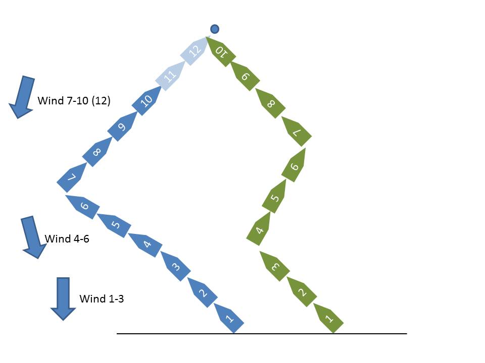

...auf die Schnelle mal eine kleine Skizze...der Wind dreht leicht. Das grüne Boot nutzt jede Drehung optimal aus und wendet entsprechend, während das blaue Boot gegen die Drehungen segelt.
Ergebnis ist, dass das blaue Boot eine mehr als 20% längere Strecke zurücklegt. Für eine RG65 beudetet dies, ausgehend von einer 65m langen Kreuz 20(!) Bootslängen alleine auf diesem einen Bahnschenkel, die das blaue Boot mehr segeln muss...
[edit] mir ist da bei dem blauen Kurs ein kleiner Fehler mit den Winkeln ab 7 unterlaufen. Macht aber nix, das Prinzip bleibt das Gleiche...[/edit]

Z.B. sollte man wann immer Möglich auf Streckbug segeln (das ist der Kurs mit dem besseren Winkel zur LuvTonne) Cords Zeichnung aus Beitrag7 zeigt das sehr gut. Das grüne Boot macht alles richtig und geht beim Dreher (Punkt4) sofort auf den anderen (Streck)Bug. Während blau 'nur' abfällt um den Speed zu halten .. in dieser Sekunde hat blau sich schon einen Nachteil eingehandelt. Und erst recht wenn man bedenkt das blau die Bahnmarke ohne Wegerecht anliegt .. schlechter kann man es kaum machen.
