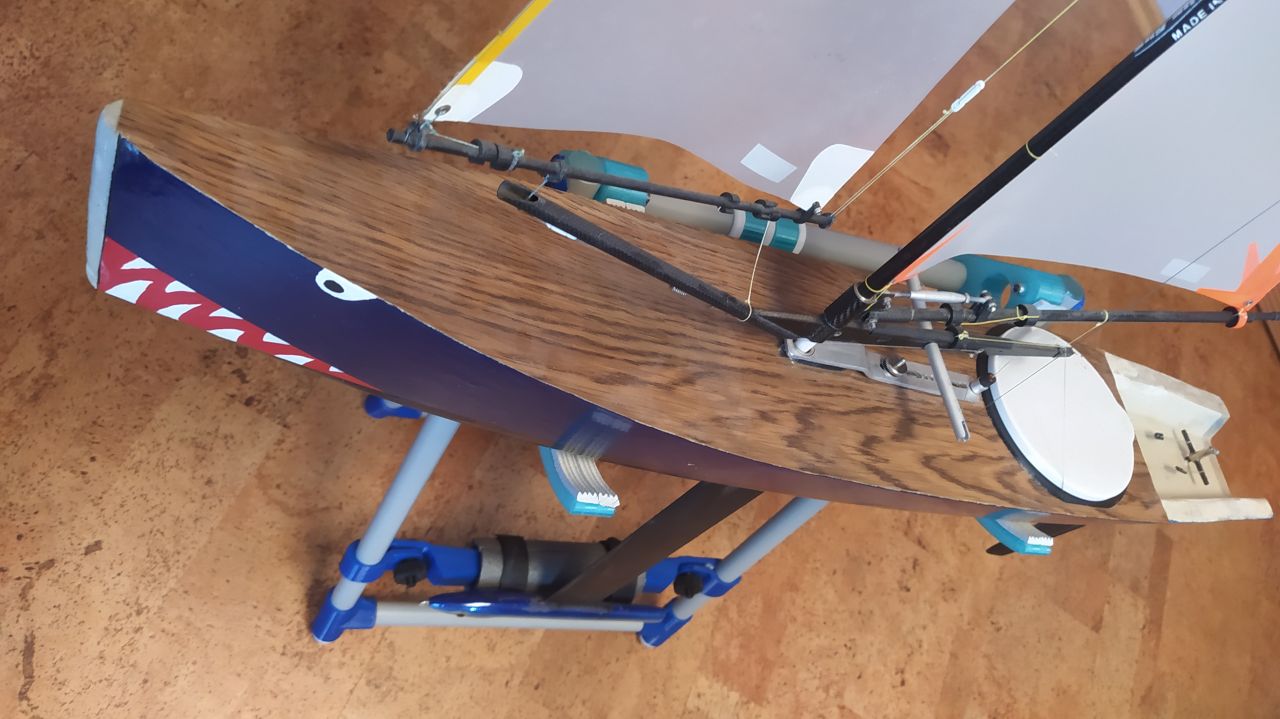

Beitrag: #64Beitragvon CB750 » 06.04.2022, 10:49
Hai Leute 8-)
habe mein HyFish :65: mal wieder rausgeholt, um zu sehen, ob der neue Bootsständer aus meinem W3D_Creator - Druck so funktioniert, wie er soll. Dabei musste ich leider feststellen, dass der Deckel spröde geworden ist und der Deckelring sich vom Rumpf löste. Also auch gleich mal in 3D gedruckt. Jetzt sammelt sich da auch kein Wasser mehr :D Da ich mit unterschiedlich langen Kielen fahre, ist das "Kielblech", also das mit Heizungsrohrisolierung versehene 20mm Elektriker-Installationsrohr höhenverstellbar. Jetzt geht es daran, die anderen Teile auf 3D umzusetzen. Oder ich suche mir doch einen anderen Boots-Riss.
MfG
CB750
