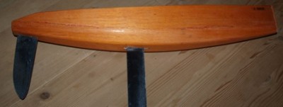

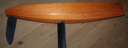

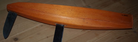

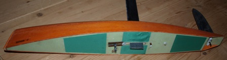

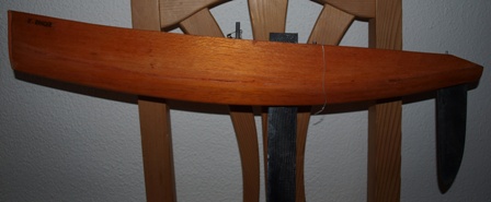

Beitrag: #14Beitragvon Heiri » 21.09.2012, 08:38
Dank Reto's ausführlichem Baubericht konnte auch ich den Rumpf bauen.
Segeleigenschaften sind sehr gut, auch ein Tauchgang auf 7m Wassertiefe (Kleber weg) hat das Boot bereits fehlerfrei überstanden.
Zur Ergänzung und Bauerleichterung habe ich hier noch die angepassten Spanten als PDF.
Achtung neue Daten, Ergänzt mit Referenzmass
stations-PDF Helling.pdf
(76.85 KiB) 1339-mal heruntergeladen
stations-PDF Malling.pdf
(25.32 KiB) 1317-mal heruntergeladen
Die Bilder von meiner O-Ranger:
