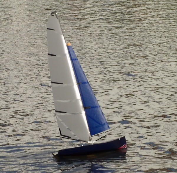

endlich konnte der nächste Step vollzogen werden, das Boot wurde in seinem Element getestet. :D
Für euch habe ich auch gleich ein Foto angefügt:
MfG

Beitrag: #32Beitragvon becksbennie » 10.11.2014, 11:13
:tup:
Sieht gut aus

Beitrag: #33Beitragvon GER O » 10.11.2014, 19:25
auch von mir ein :tup:
sieht super aus.

Beitrag: #34Beitragvon Roland K. » 10.11.2014, 19:33
Ja sieht schick aus !
Und der nächste logische "Step" wär dann doch die Regattapremiere ;-) (viewtopic.php?f=19&t=1156),
würde mich freuen das Boot auch mal in Aktion zusehen.

Bissig! :twisted:
Schöne Arbeit! Ist das Airbrush? könntest du da mal bitte noch ein Foto davon zeigen?! Würde ich sogar gerne von dir abkupfern wenn du erlaubst! :D
Gefällt mir sehr gut :tup:

Hallo @alle,
vielen Dank. Zuviel des Lobes! ;) Ich kann nicht gut lackieren und schon gar kein Airbrush, aber es sollte auch nur ein Prototyp bzw. Probeboot werden. Von weitem sieht man das aber glücklicher weise nicht.
@Donk: Der Style "Haifischmaul" sollte meiner unmaßgeblichen Meinung nach nur für die RG65 Typ "HyFish" verwendet werden, also wenn Du einen HyFish-Rumpf ausbaust, habe ich kein Problem mit "abkupfern".
@Roland: Das Deck ist noch nicht wasserdicht (Zugangsdeckel fehlt noch) und das Feintuning ist noch durchzuführen. Aber den Termin kann ich leider eh nicht, da ich auf eine Geb.-Feier muss.
Ich bin auch schon gespannt, wie sich die HyFish gegenüber anderen RGs macht, also wenn se fettich is, steht ne Regatta an! Schön wäre auch der direkte Vergleich mit einer NeKst oder Ranger, aber ich glaube, die wohnen zu weit weg. Ich hab das Gefühl, bei mir in der Nähe gibt es momentan fast nur noch Regatten mit MaLi und # . Ich wünsche euch viel Spaß bei der Regatta.
