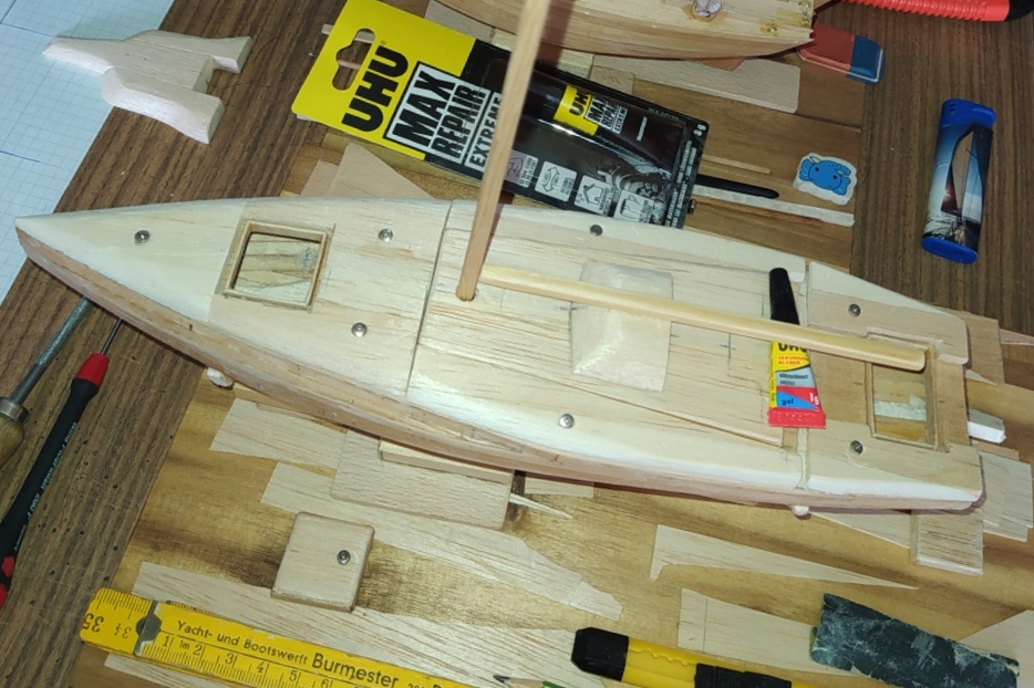

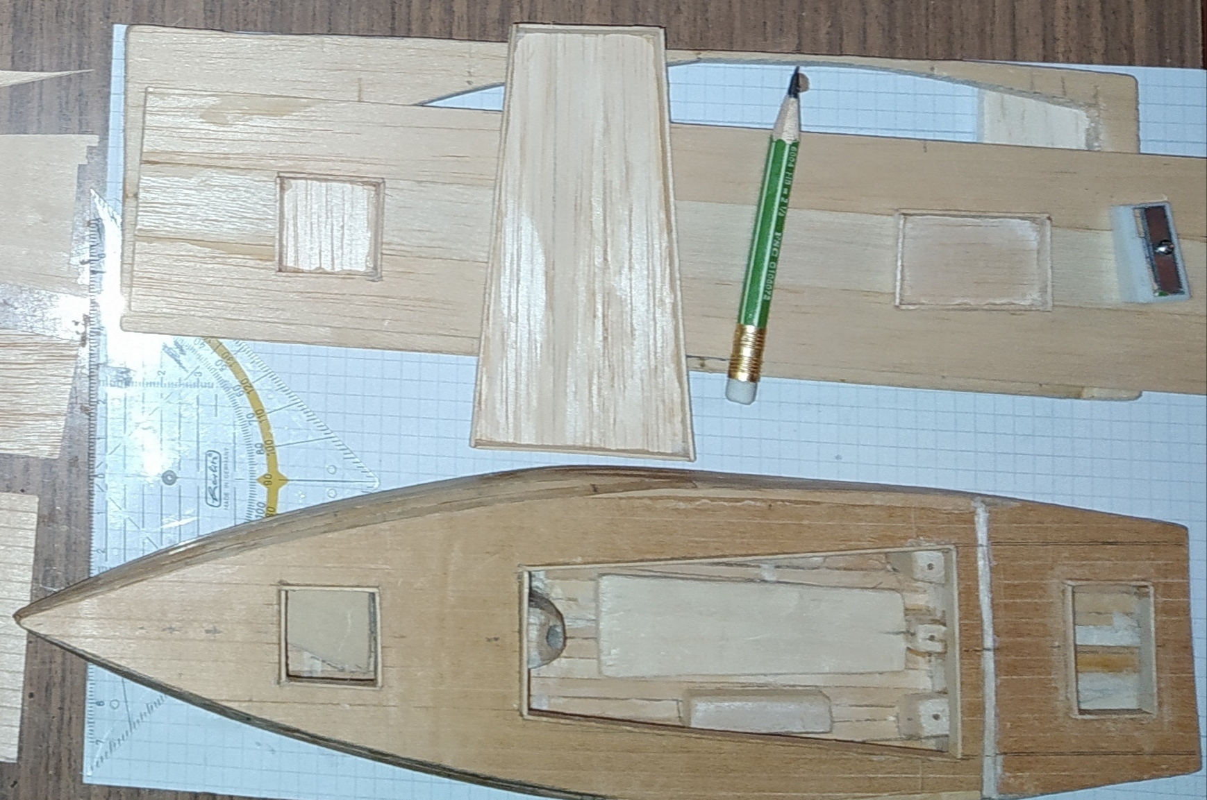

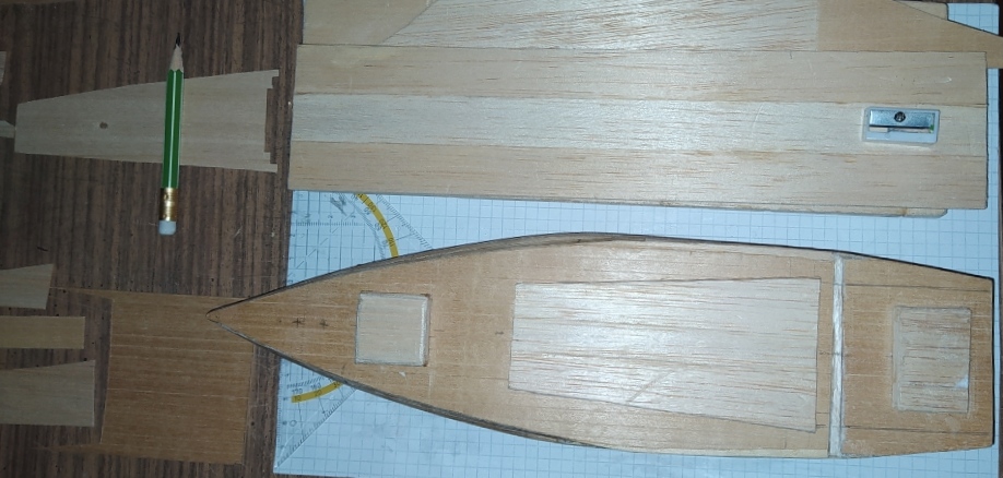

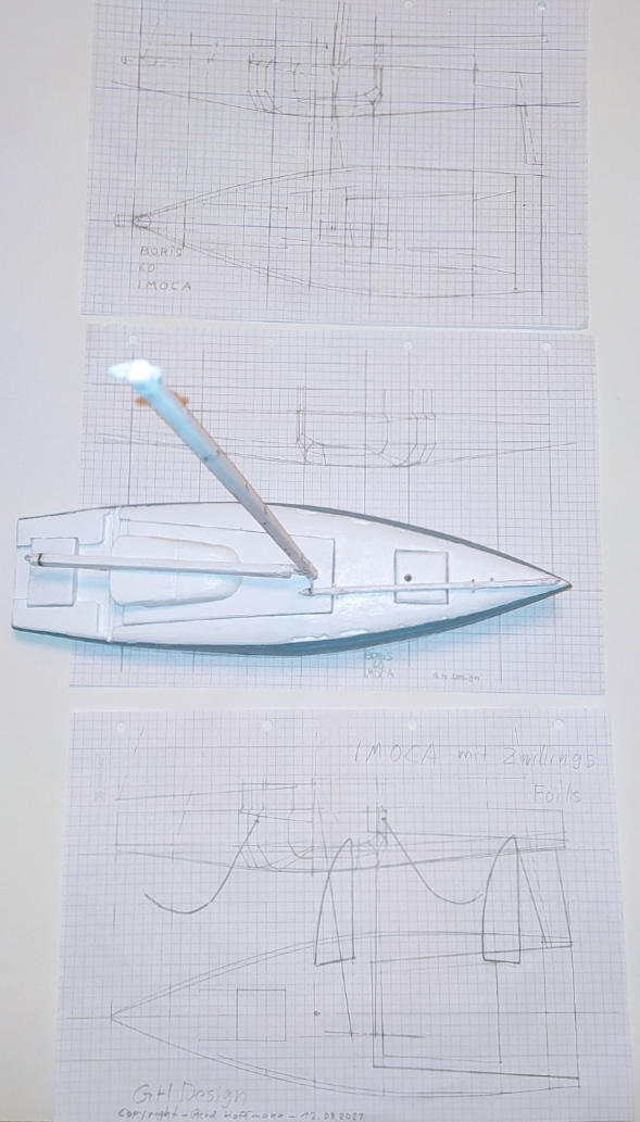

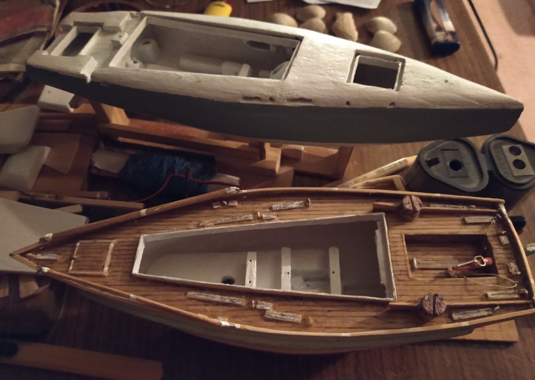

Neuester Baustand,
Luken, fertig.
Zeit für Innenraum Planung.
Dann Deckslayout.
Schwert u. Ruder fertigen.
Bis dann.

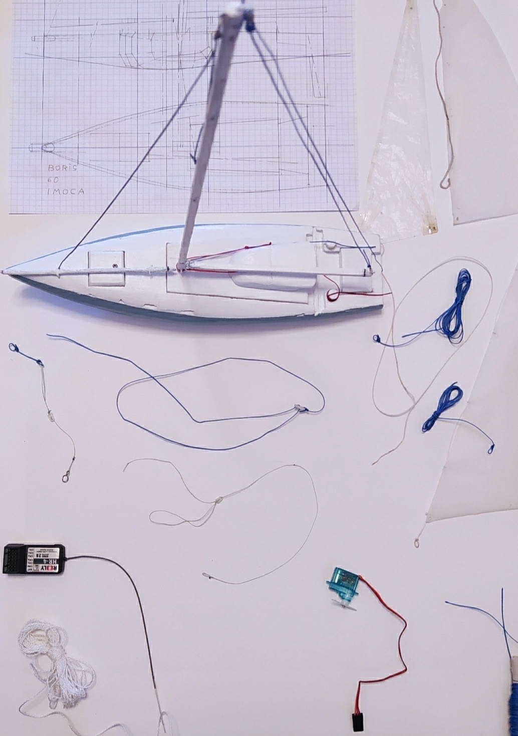

Alle Decks Öffnungen, sind mit Luken versehen. In der Mittschiffshauptluke ist genug Platz für Mini, Servos u. Empfänger.
Vorne oder achtern für Miniakku, je nach Trimmlage.

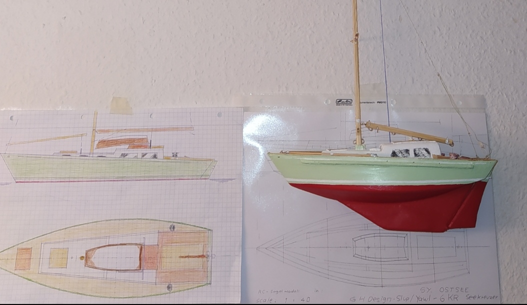

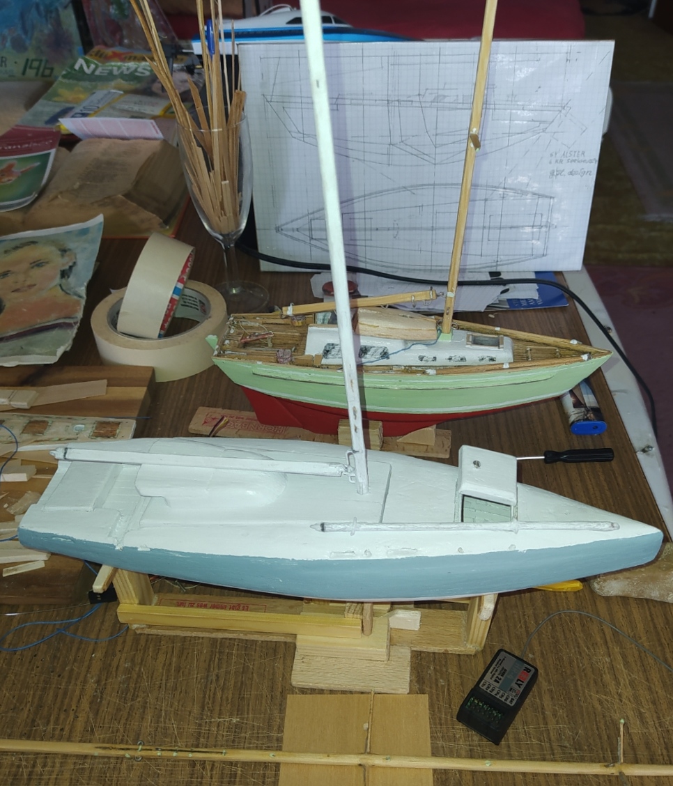

TP52 Deckslayout + Rigg Anpassung.

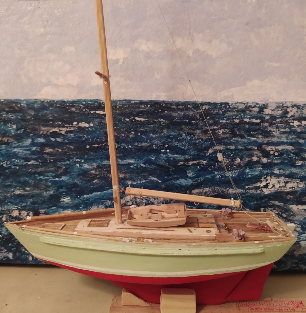

6KR Seekreuzer fertig. Die Lackierungs arbeiten können beginnen.

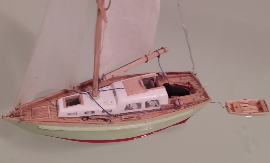

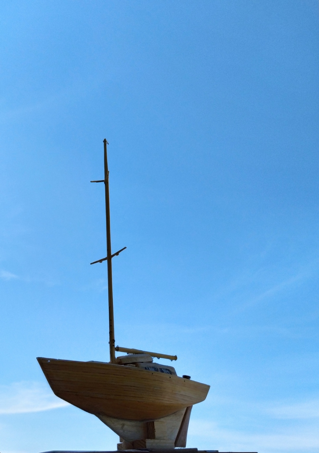

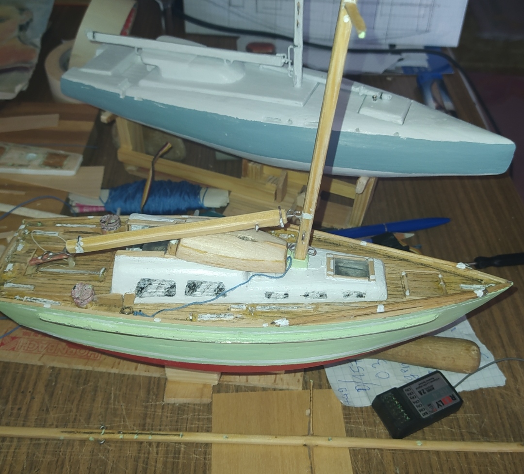

Der 6 KR Seekreuzer,
Nachbildung von einer VAN DE STADT Design, Stahlyacht.
Sie segelte 1965 auf der Nord,- Ostsee u. dem Ijsselmeer.

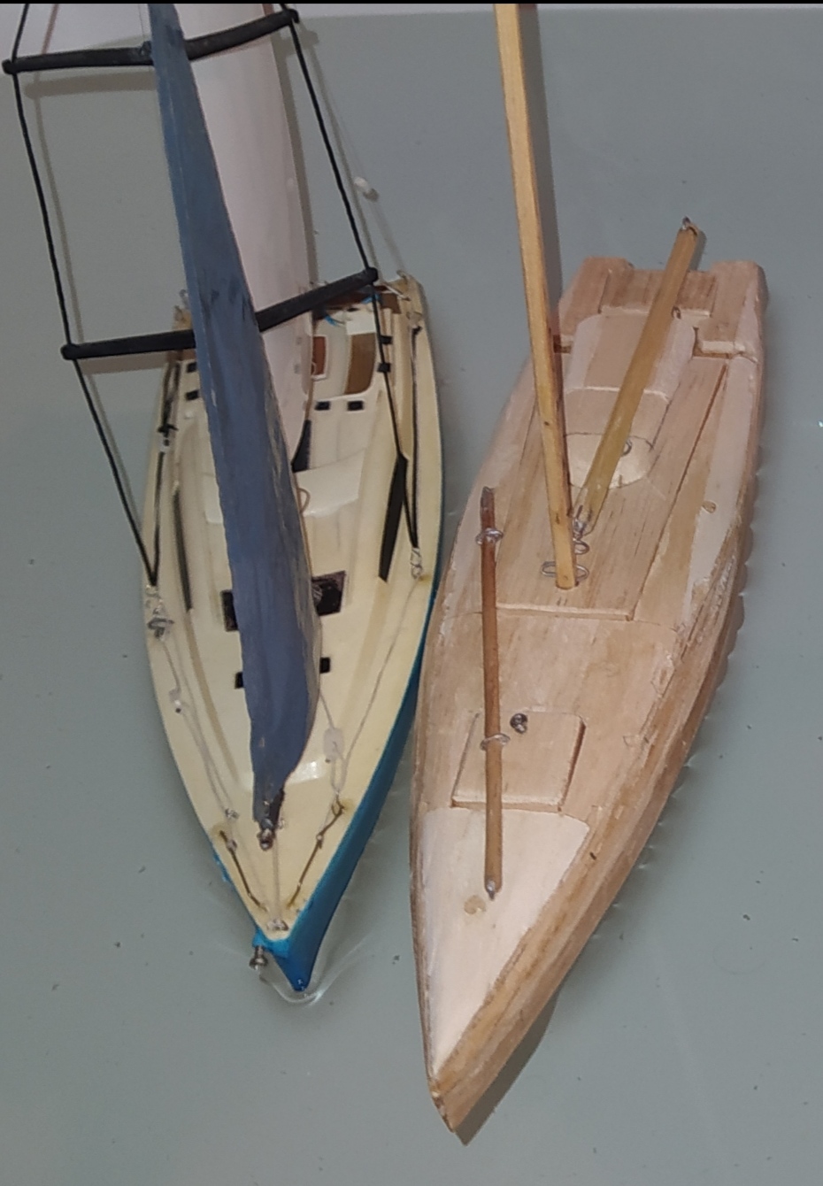

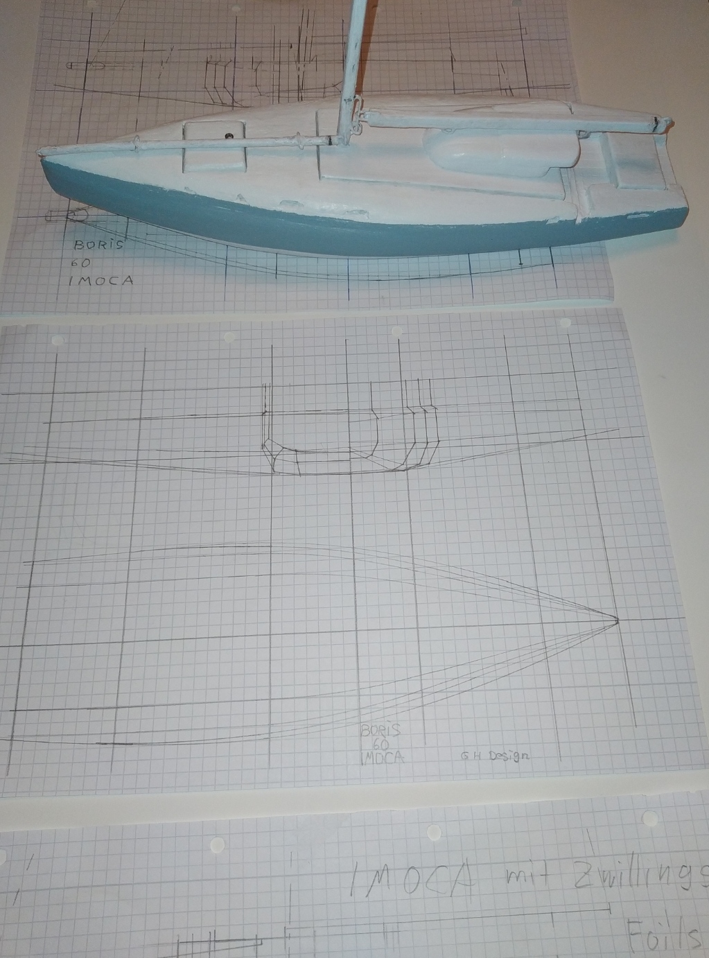

Die IMOCA 60 noch im Rohbau, ohne Kiel, im Testbecken.
Sie hat eine ernorme Rumpfstabilität.
Mit der Hand, der Krängungstest, hätte ich nicht gedacht, das sie so stabil im Wasser liegt.
Mit ihr werde ich die Foilarie durch ziehen, um zu sehen wie sie mit den entsprechenden Foils reagiert.
Nach Erfolg, dann in ca. 1m Rumpflänge neu bauen.
Mal sehen, wie's klappt.

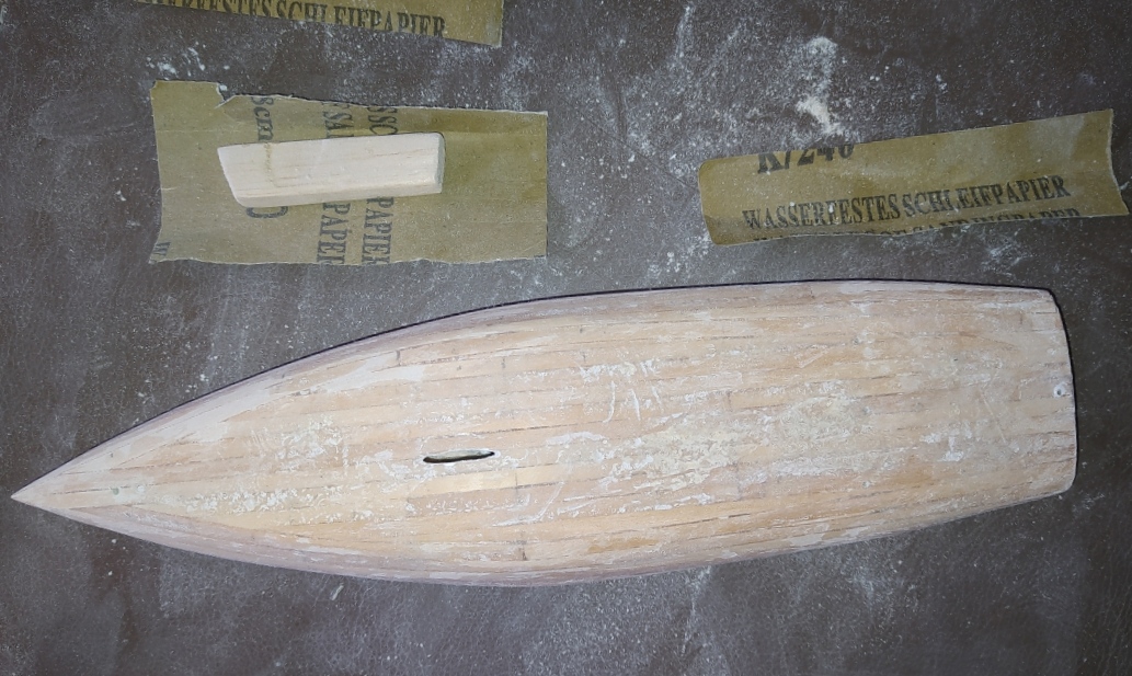

Schleifen, schleifen, ....
Vorstreichen, dann dito.
Wird doch irgendwann fertig werden.

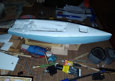

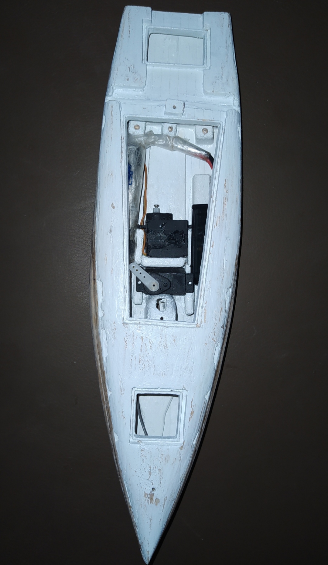

Viel Schleifarbeit. Mit 240.er Papier u. Schleifklötzchen. Die Beplankung ist nur 1mm dick. Nicht durch schleifen.
Vorne Minisegelservo, dahinter Ruderservo. STB. Akku, Bb. Empfänger. Das passt. Böötchen schwimmt noch.
Vorstreichfarbe. Mehrmals. Auch das schleifen.
Wenn es mal wieder 24° warm wird, wahrscheinlich Juni, dann die Endlackierungen.

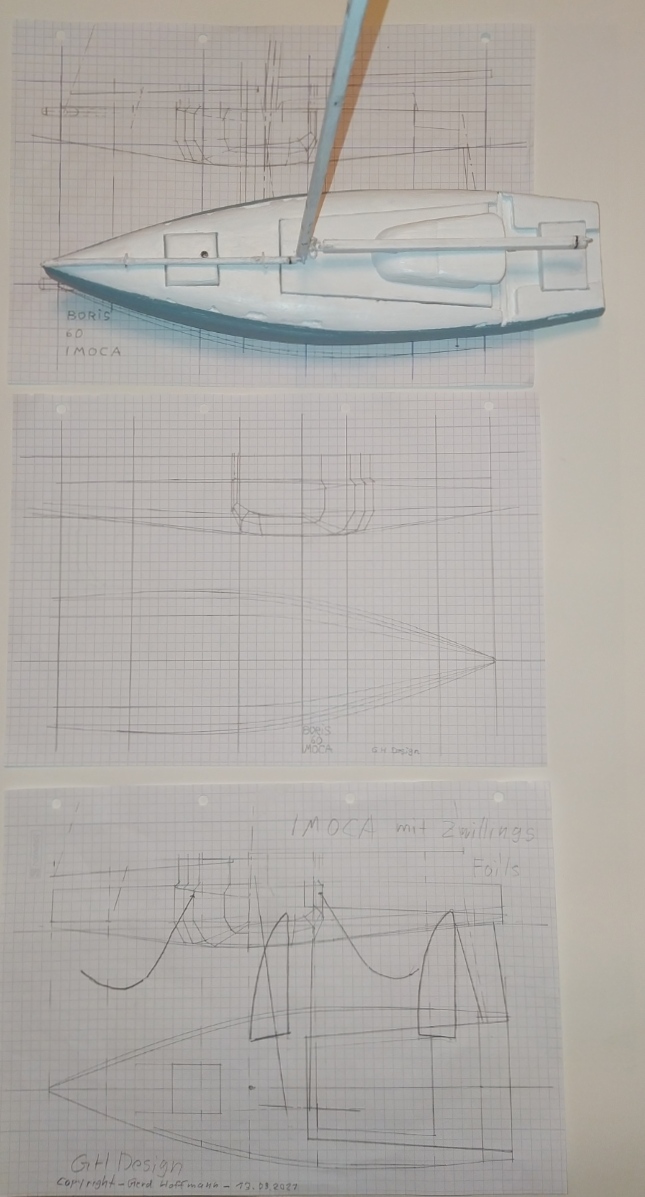

Jetzt biege ich aus Megadünnen Weißblech die unzählig verschiedenen Foils.
Lange Testzeit.

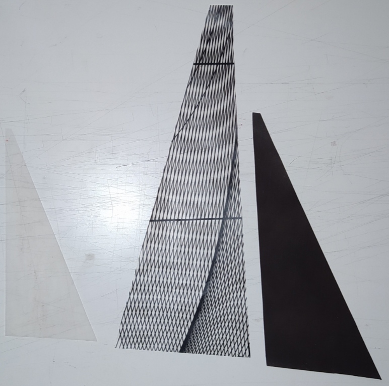

Neue Segel,
weitere verschiedene Größen werden gefertigt.
Hier habe ich die dünnste Zeichenfolie ausgewählt.
Aus Blumenfolie werden auch noch so einige folgen.
