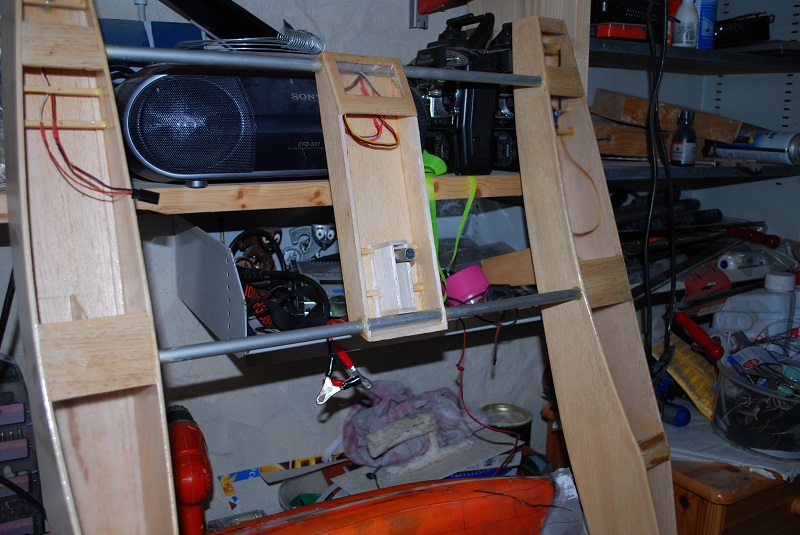

Da ich mit Deckel arbeiten und die Schotwege möglichst kurz halten wollte habe ich einen Kasten gebaut in dem alles schön Platz hat.
Es ist alles 2mal mit Klarlack auf Wasserbasis lackiert. Jetzt kommen nochmal 1 bis 2 Schichten vom richtigen Bootslack drauf.
Für alle die nicht mit Dose oder Pistole lackieren können.Kein Problem!
Ich lackiere auch nur mit Pinsel. Wenn der Lack richtig verdünnt wird bekommt man auch eine schöne Oberfläche.
Gewicht beträgt jetzt 390 Gramm.

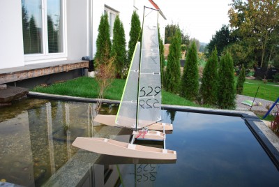

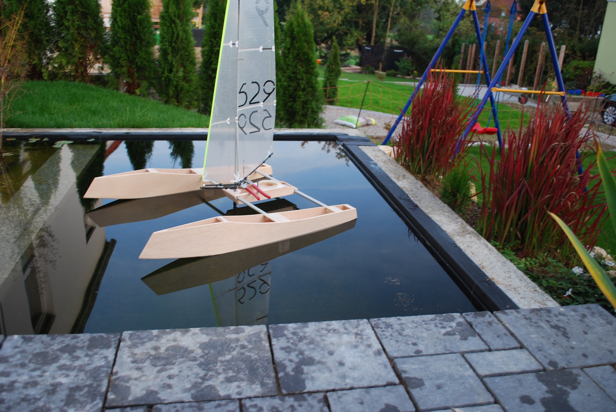

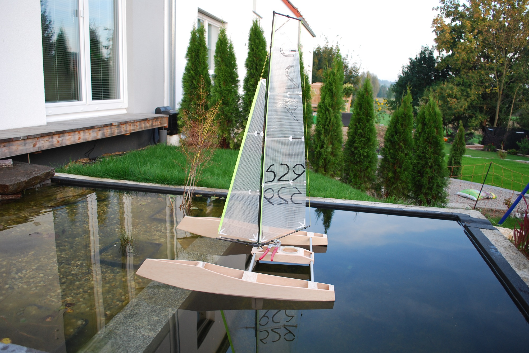

Beitrag: #22Beitragvon ger529 » 28.09.2014, 19:54
Erste Schwimmprobe mit Rigg
Beiträge: 626

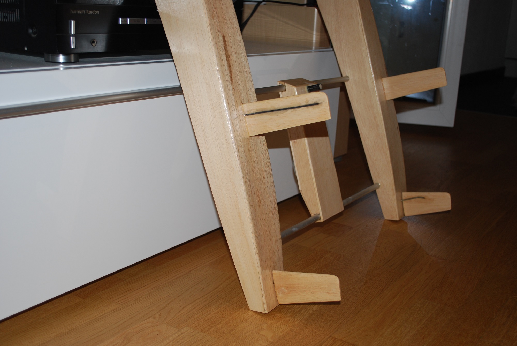

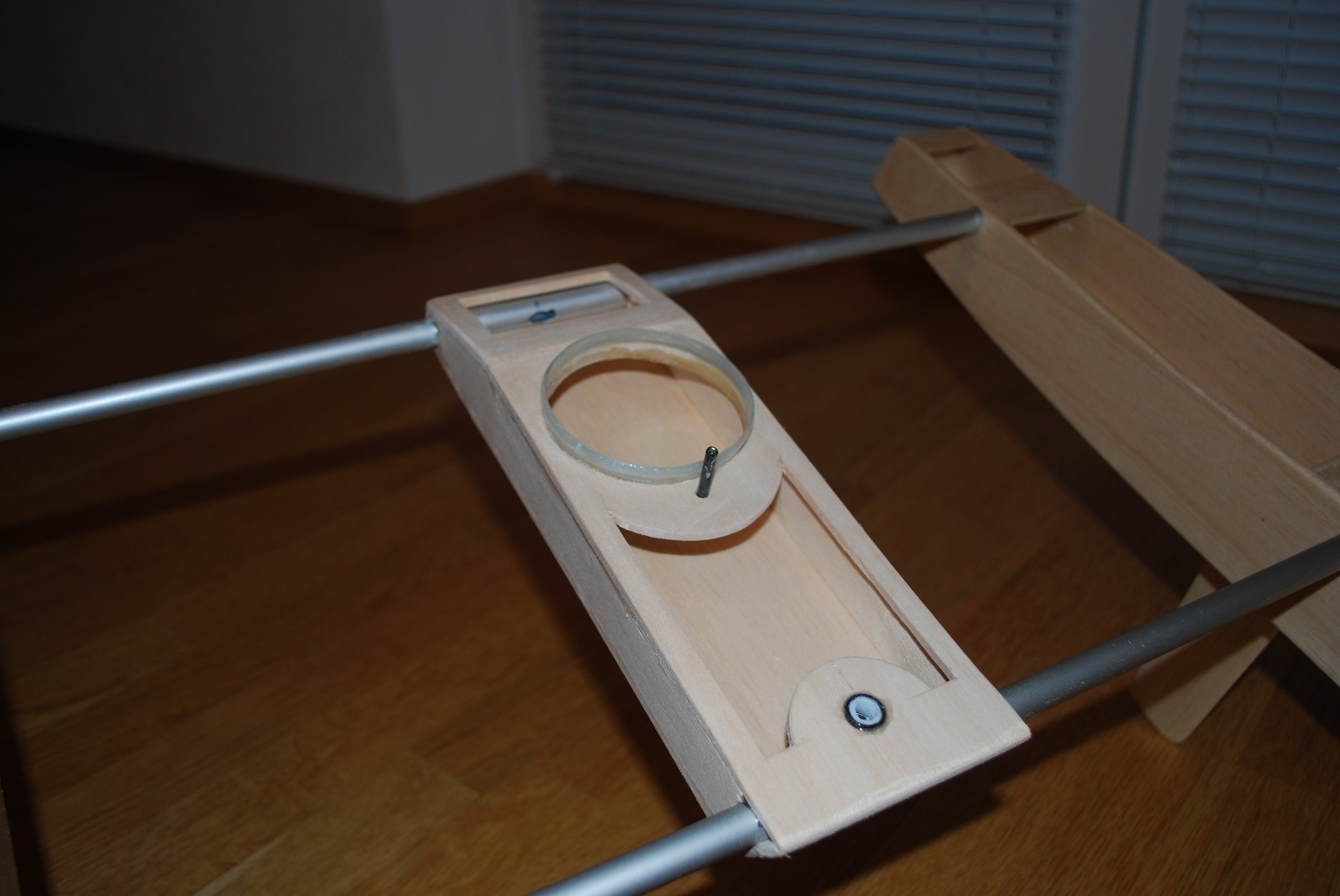

Beitrag: #23Beitragvon ger529 » 01.10.2014, 18:55

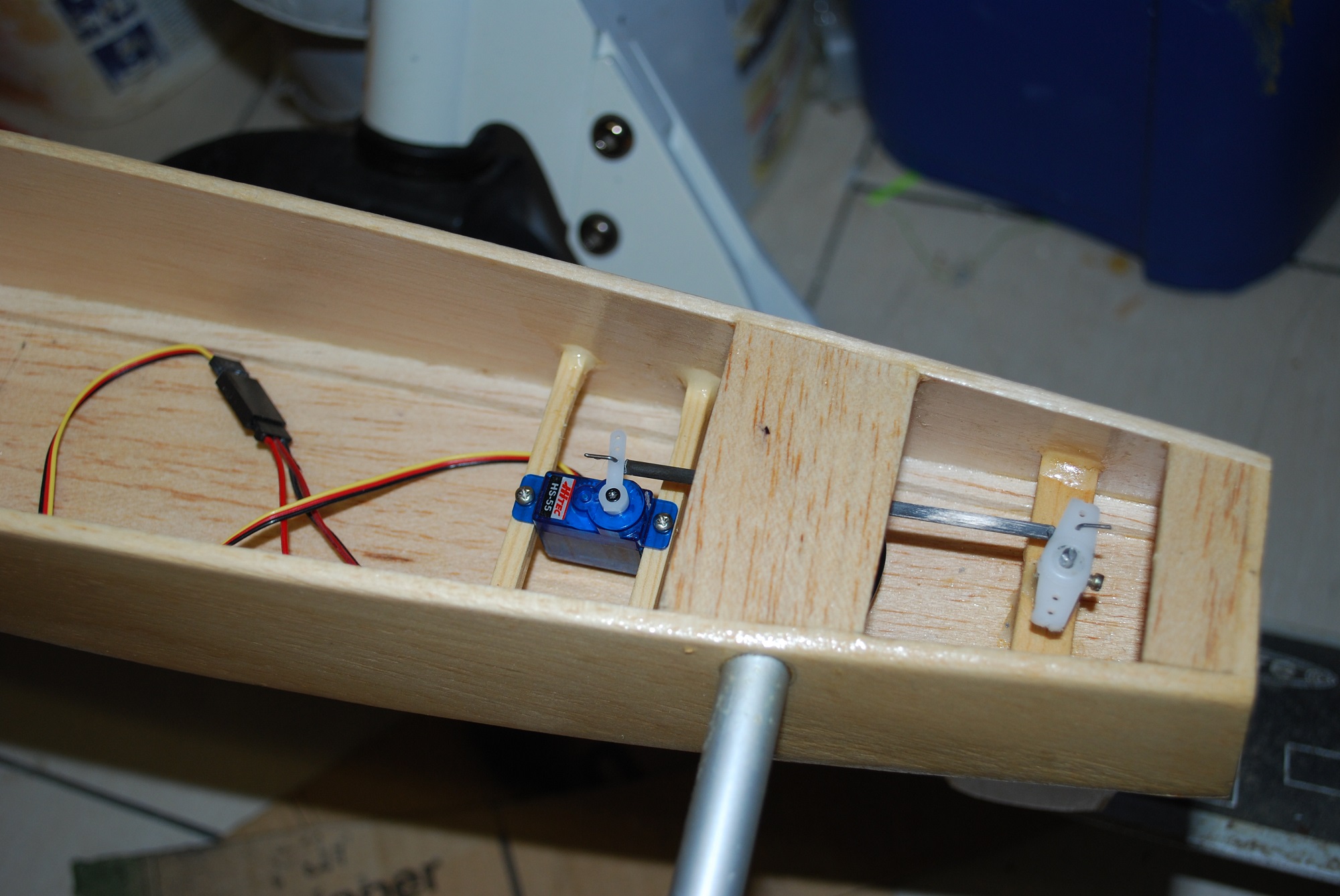

Die Ruder aus 4mm Balsa sind ferig. Sie sind, wie auch die Finnen, erstmal etwas größer.
Die Ruderkoker sind auch drin. Befestigt habe ich sie mit einem Reststück Balsa.
Zur Ruderservohalterung habe ich eine 5auf5mm Fichtenleiste genommen.
Klar könnte man das auch anders machen, aber ich möchte ja zeigen das es möglich ist ganz einfach zu bauen!
In meinem ersten Beitrag stehen jetzt die Klassenregeln für die neue RG80 Klasse

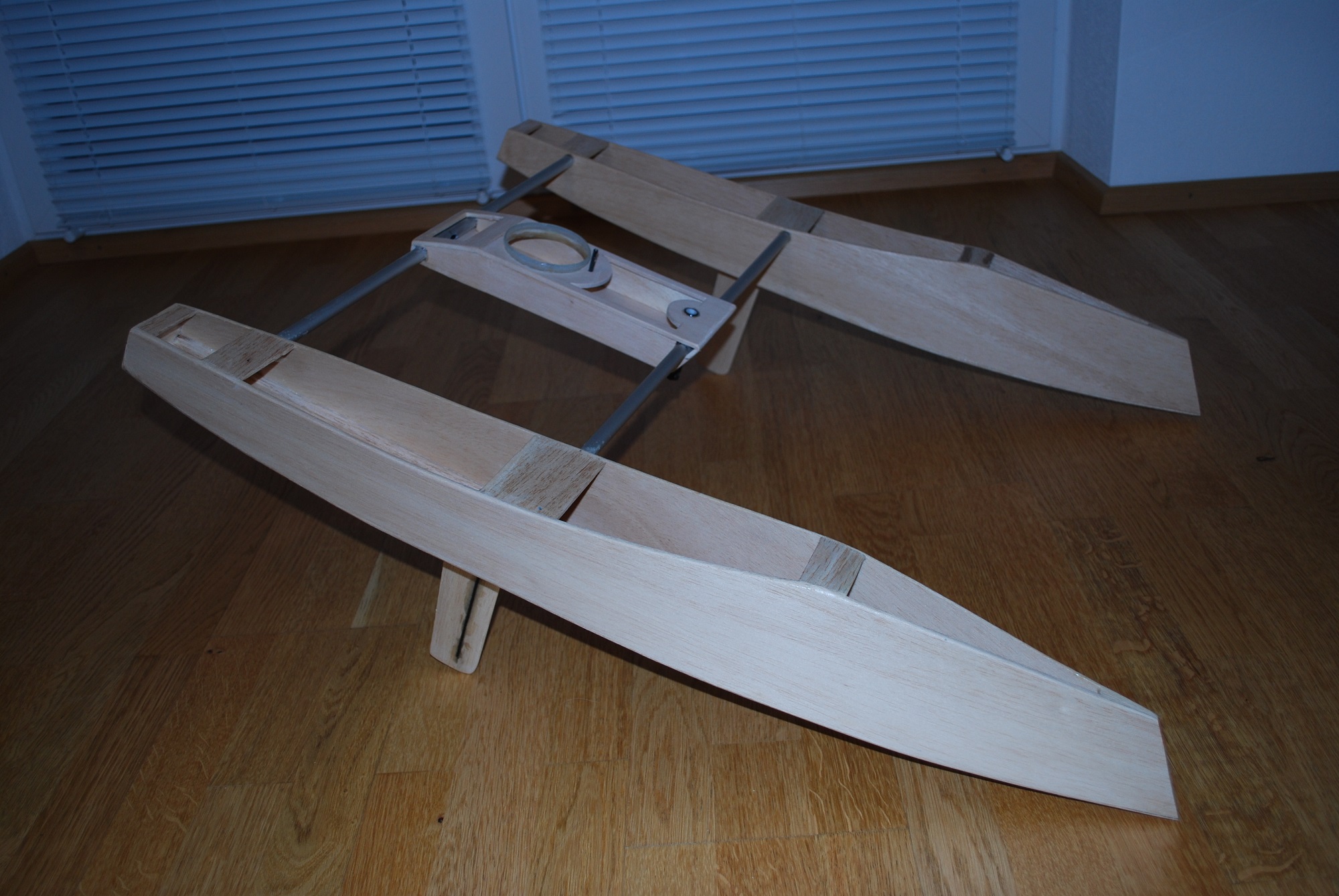

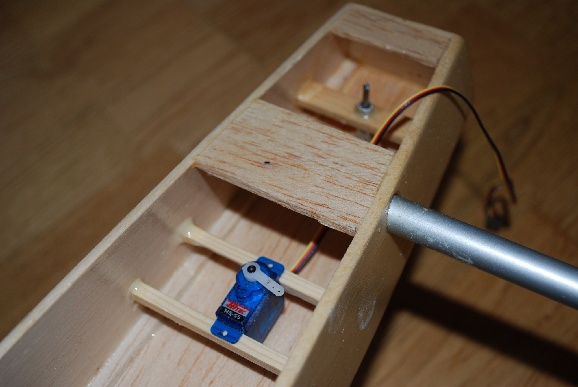

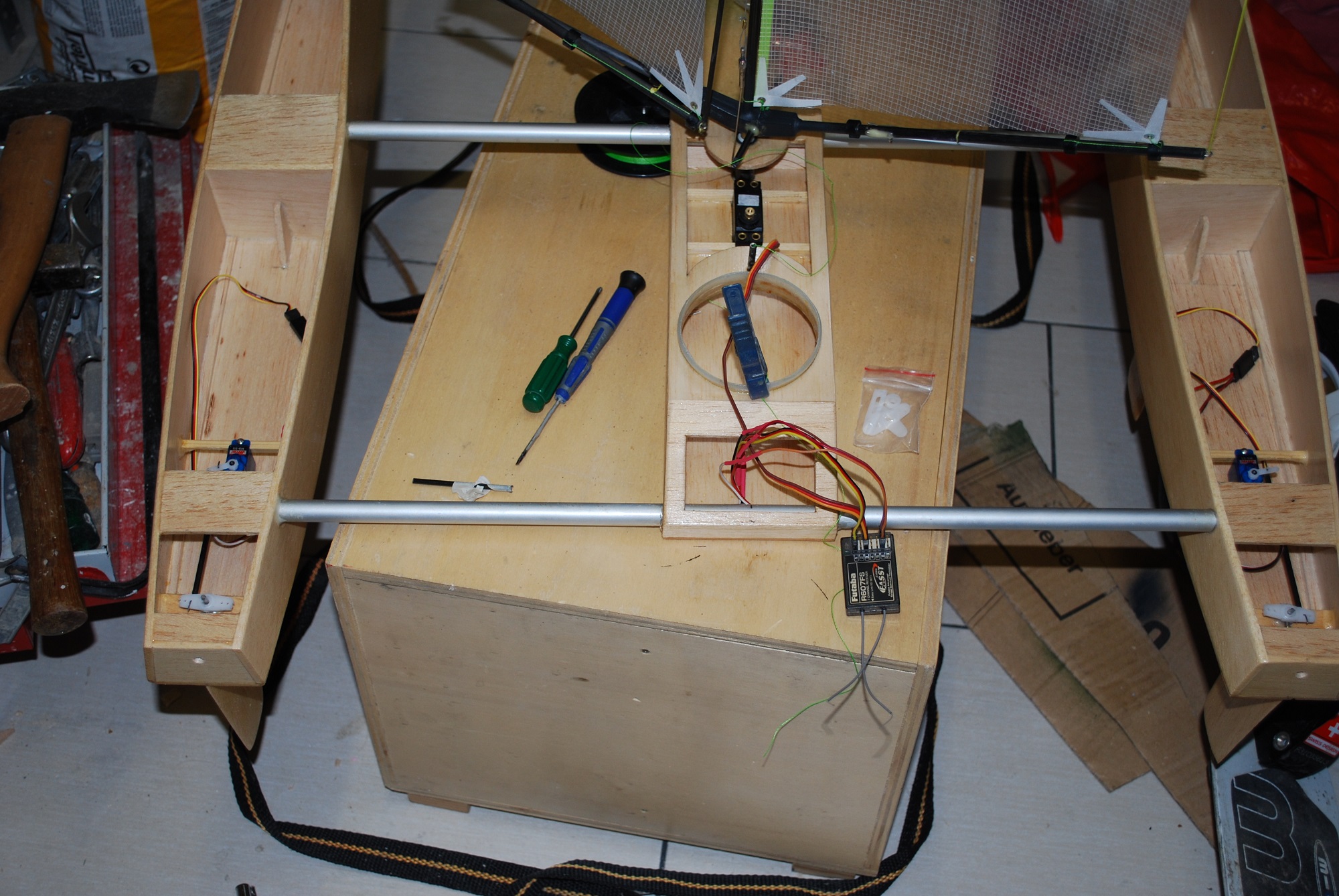

Beitrag: #24Beitragvon ger529 » 03.10.2014, 19:36
Kabel sind verlegt und die Servos drin. Habe sogar alle Kabel richtig gelötet. Ruderanlage geht :D
Überrascht hat mich das Gewicht.Habe eigentlich gedacht so auf 700gr. zu kommen.
Es sind aber nur 560gr. Fehlen nur noch die Folie für das Deck und der Deckel. Bleibe also unter 600gr.

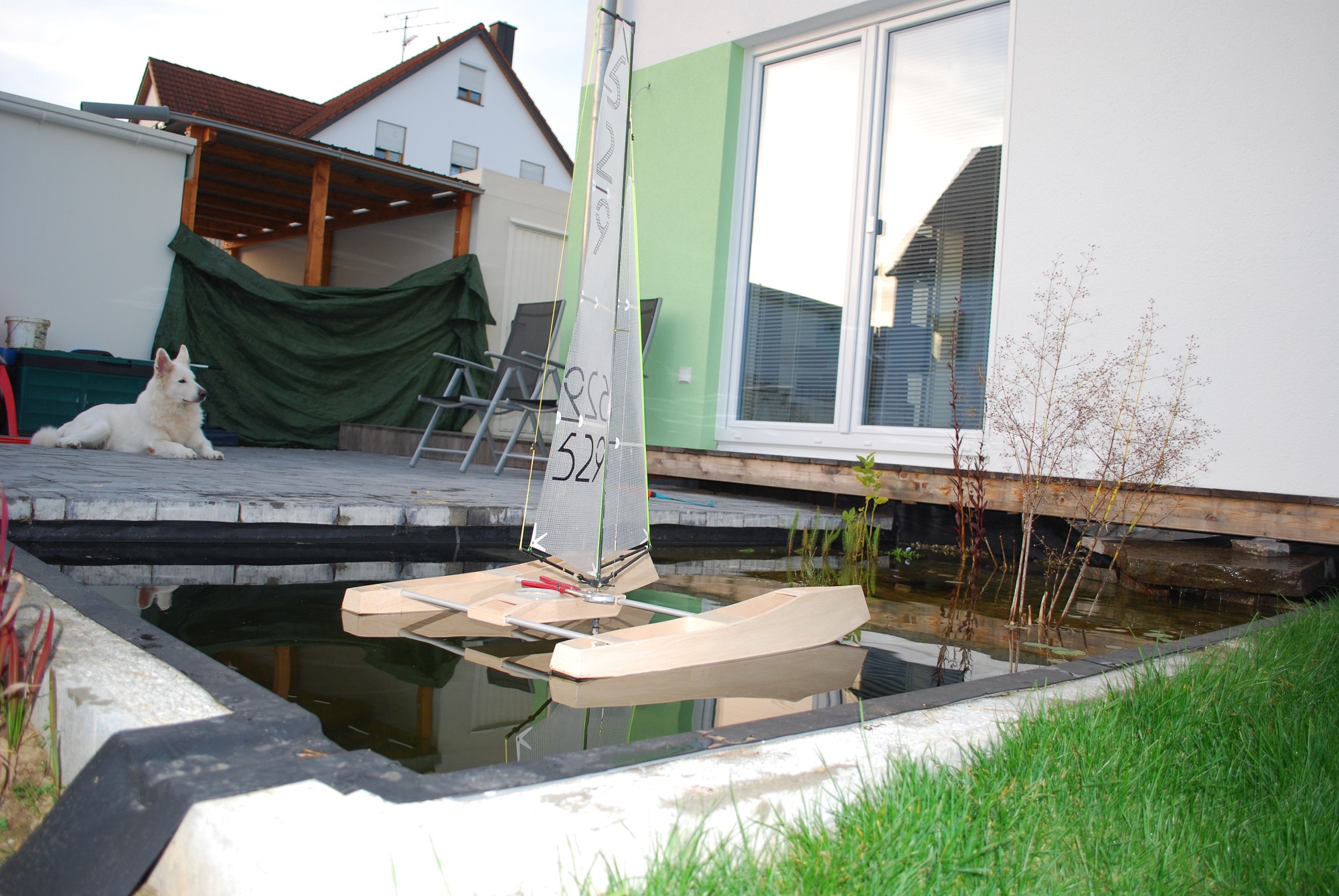

Beitrag: #25Beitragvon ger529 » 06.10.2014, 16:48
Die erste Probefahrt war für die Tonne!
Kein bis nur wenig Wind. Der Cat springt zwar schnell an, bleibt dann aber auch schnell wieder stehen.
Mastposition stimmt auch nicht. Ob es sich lohnt das noch zu ändern muß ich erst mal bei einer Fahrt mit Wind testen.
