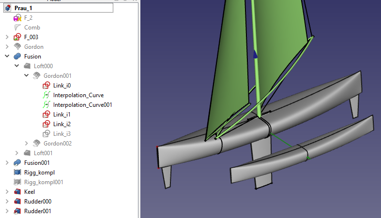

... wenn man noch bei Aprilscherzen verbleiben will,
wie wär's mit einer RG65 Prau mit Foils und die Frage,
ob man selbige auch vorwärts/rückwärts mit nur(?) 2 RC-Aktuatoren segeln kann?
https://forum.freecad.org/viewtopic.php ... 10#p739738
nur mal so
Prau_1.FCStd.txt
(142.02 KiB) 588-mal heruntergeladen
Prau_1_2.FCStd.txt
(445.4 KiB) 581-mal heruntergeladen
Prau_1_3.FCStd.txt
mögliche Foilmechanik
(473.57 KiB) 596-mal heruntergeladen

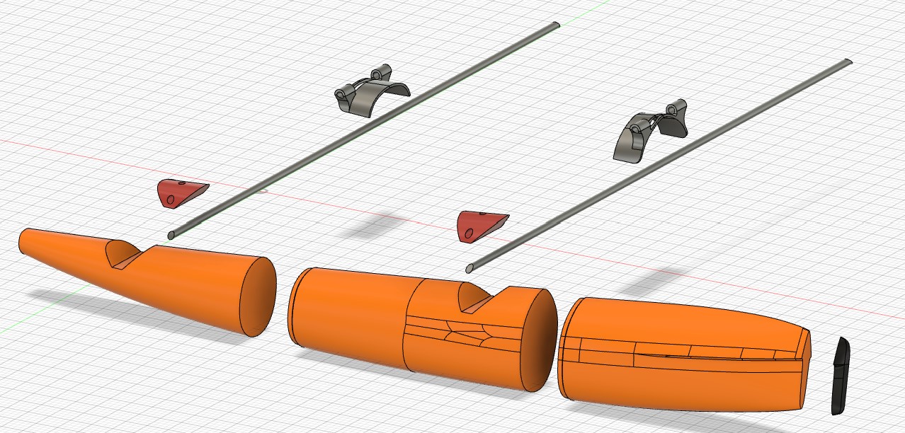

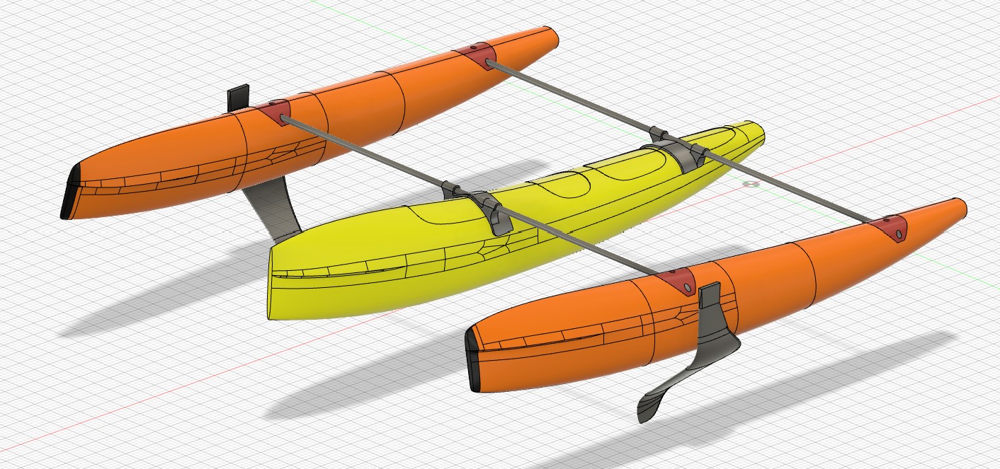

vor etwas über einer Woche habe ich mir beim Flevo Cup die Mini40 Klasse angesehen und durfte auch mal das ein oder andere Boot segeln. Dieser eine Besuchstag war sehr interessant und erkenntnisreich.
Mit den ganzen Eindrücken von dem Tag konnte ich es dann doch nicht sein lassen zu überlegen meine RG passend zu einem Tri umzubauen. Natürlich mit der Option später auch Foils montieren zu können. Die quick und dirty Konstruktion habe ich soweit fertig.
Jetzt muss erstmal der 3D Drucker für ein paar Stunden lang ran. Mal schauen ob das alles so klappt wie ich mir das vorstelle ...

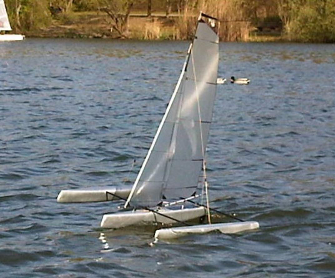

So es gibt gute Nachrichten, ein für das Projekt passendes Design ist gefunden!
Es gibt einen schönen Bauplan und auch ein 3D Druck ist möglich!
Wenn ich wieder etwas Luft habe, wird mit dem Bau begonnen.
Meiner wird natürlich in Holz gebaut.
Wer schon mal Bilder von dem Tri sehen möchte, einfach auf FB MOD40 eingeben.
Wenn es einer ganz eilig hat und noch vor mir mit dem Bau starten möchte, dann einfach eine PN an mich.
