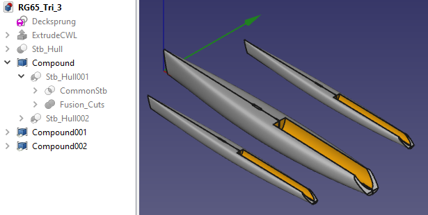

... mal eben aus skaliertem CAD-Schrott zusammengestellt:
"Entwurf"
Tri_65.FCStd.txt
FreeCAD File
(477.29 KiB) 578-mal heruntergeladen

@hammax das Mittelschiff geht in die Richtung. Den Bug würde etwas höher und spitzer ziehen.
Die Schwimmer sollten ebenfalls 65cm lang werden

Beitrag: #8Beitragvon hammax » 15.02.2024, 17:43
... man kann eine in FreeCAD erstellte Rumpfhalbschale beliebig in Breite und Höhe unterschiedlich skalieren. Die RC-Komponenten müssen halt reinpassen.
Der Rest ist Geschmacks-, Auslegungs- und Funktionssache.
Ich hänge noch einen schmaler skalierten RG65 Rumpf dran.
Mich persönlich interessiert momentan eher der Workflow im Umgang mit dem sog. Link-Tool.
www.catsailingnews.com/2018/01/foiling- ... te-by.html
skalierte Rumpfbeispiele
RG65_Tri_3.FCStd.txt
FC-Datei
(385.53 KiB) 565-mal heruntergeladen
Zuletzt geändert von hammax am 16.02.2024, 10:11, insgesamt 1-mal geändert.
