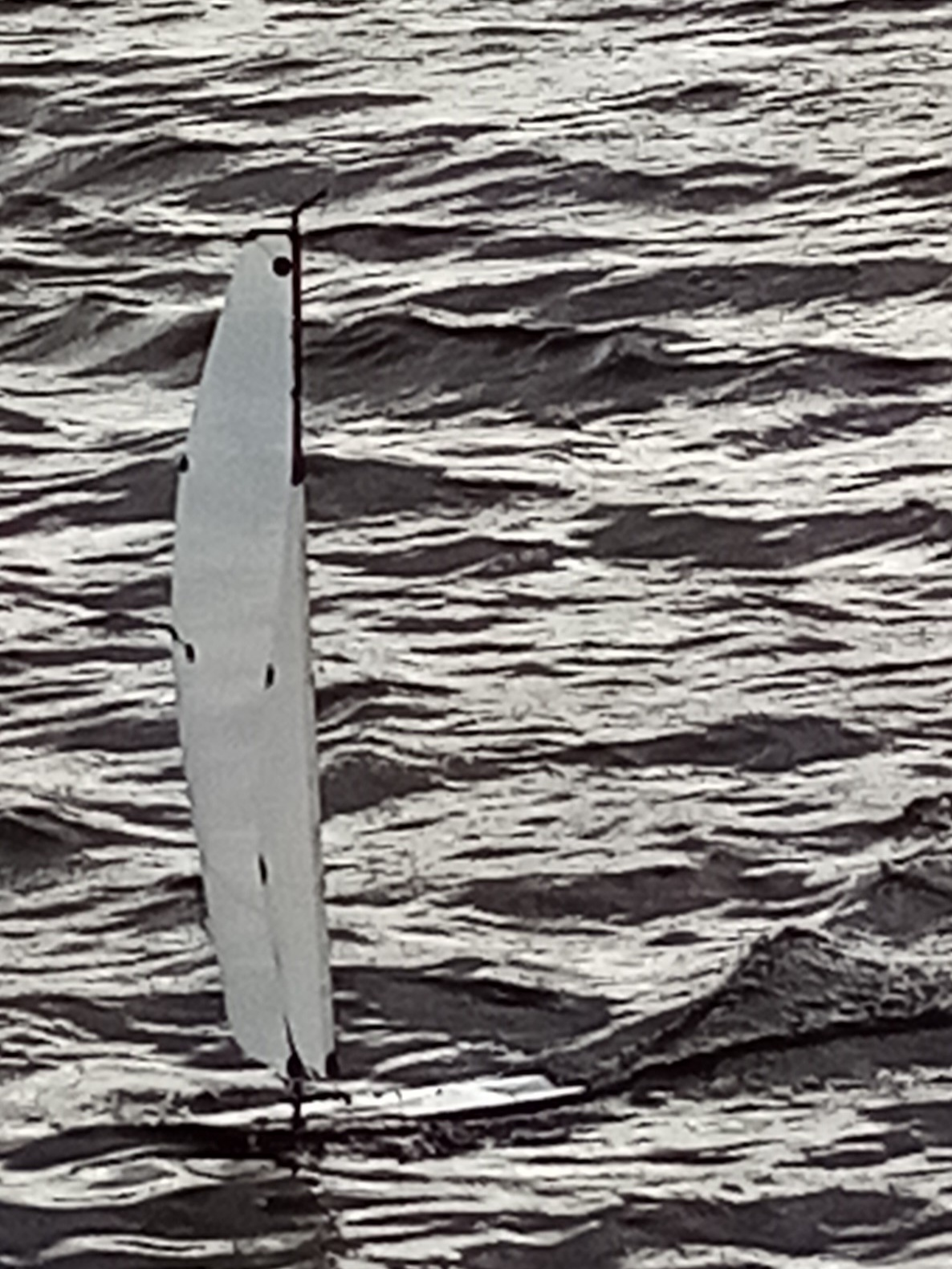

Vor knapp 14 Tagen war mal wieder Starkwind.
Wie geschaffen für die DF.
Da ich oft in flache Gewässer segel, habe ein Gesamttiefgang von 29cm, mit Serienballastbombe.
B-Rigg rauf u. in der Alsterwelle ging es zuerst raumschots, ab.
Zuviel Krängung, zuviel fieren.
Ab vor dem Wind.
Das Teil hämmerte nur so (waaauuuu, juchhuuu), durch die ruppige Alsterwelle.
Teilweise Strömungen, (Wind u. Schleusenwasserstand Regulierungen) = Kreuzseewelle.
Ich musste nebenherlaufen.
Ich hatte noch das MM A-Riggsegel mit.
Wechselte um, nun surfte der Drachen auch raumschots.
Ja, leider segelte ich alleine.
Doch Reden, diskutieren u. fotografieren geht garnicht.
Vollste Konzentration, Segel wie beim Großboot Laser, rocken, kein steuerfehler, sonst gibt's den Sonnenschuß.
Ein Erlebniss, was ich nicht vergessen werde.

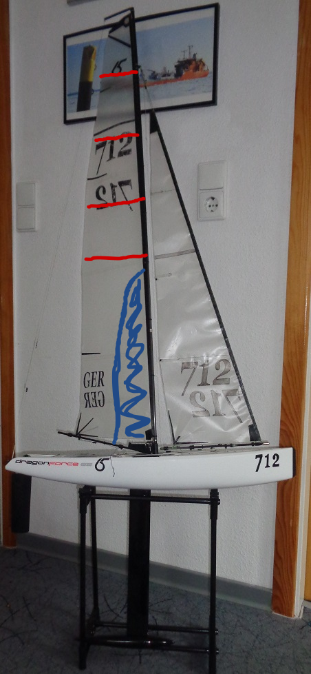

Hallo Kuddel,
wie sieht das bei Dir aus wenn Du das Groß der DF 3-4 mal reffst?
Bild?

Moin, Moin......Udo, RG-Segler,
Bilder habe ich leider nicht. Segeln bei so viel Wind und Fotografieren? Schaffe ich immer nicht........
Ihr habt bestimmt im Anhang gesehen das ich zwei DF habe. Eine Weiße und eine Schwarze.
Weiß ist in Berlin und Schwarz in Stettin.
Die Schwarze ist besonders auf Starkwind vorbereitet.
Ich kann kurz erklären was ich umgebaut habe.
Ruderanlage->
anderes Servo, Ansteuerung auf das Seilradsystem,
Segelsteuerung->
neues Segelservo, Umgebauter Servohebel
Takelage->
Mast auf 1100mm verlängert. Neuer Stand Segel in RG Abmessungen
Elektronik->
anderer Sender- und Empfänger-Anlage
Schwert->
Schwert gekürzt auf 260mm
Neuer Ballast mit Bleimaterial angefertigt. Das Originale besteht aus Zinn und ist Großvolumiger.
Gesamtlänge Schwert mit Ballast, Unterkante Rumpf zu Unterkante Ballast nun bei 270mm.
Mast, Segel Reffen.
Der neue Mast hat nun keine Hochtakelung mehr. Ich habe ein sogenanntes 7/8 Rigg gebaut.
Was bedeutet das in der Praxis?
Ich kann den Mast über das Achterstag biegen. Damit reguliere ich die Achterliek des Großsegels.
Der Twist kann auch so eingestellt werden.
Außerdem biegt sich der Mast in der Mitte nach vorne. Zieht das Großsegle flach.
Der Anschlagpunkt der Fock bei 7/8 der Mastlänge erlaubt mir so genug Vorstagspannung aufzubringen.
Ein Reff bedeutet das 1/8 der Vorlieklänge des Großsegels herabgesetzt wird.
In der Großbootwelt sind "Grundsätzliche Regeln" zum Reffen aufgestellt.
->Reffe das Großsegel zu erst!
->zwei Reff im Großsegel dann erst das Vorsegel verkleinern.
Es ist klar das der Kapitän das auf seine Yacht abstimmen muß.
Das gilt natürlich auch für die Kapitäne der Modellboote........
Im Bild habe ich für Euch eingezeichnet. Reffpunkte und das letzte gereffte Großsegel.
Das Starkwindgroßsegel ist eigentlich nur noch da um die Leegierigkeit das die Fock erzeugt,
auszugleichen. Der Hauptvortrieb entsteht an der Fock.
Das Boot ist mit dieser Segelanordnung sehr schnell an der Kreuz. Und auf dem Raumwind- und Vorwindkurs
kein Abtauchen mehr.
Sollte mit dieser Segelanordnung das Boot bei noch mehr Wind nicht kontrollierbar sein. Muß nun die Fock
verkleinert werden. Auch wieder in Achtel-Schritten........Wir Modellbootsegler sagen B-Fock....C-Fock....
