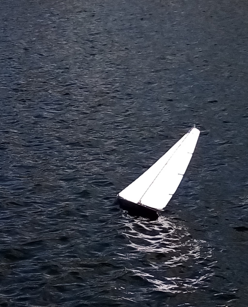

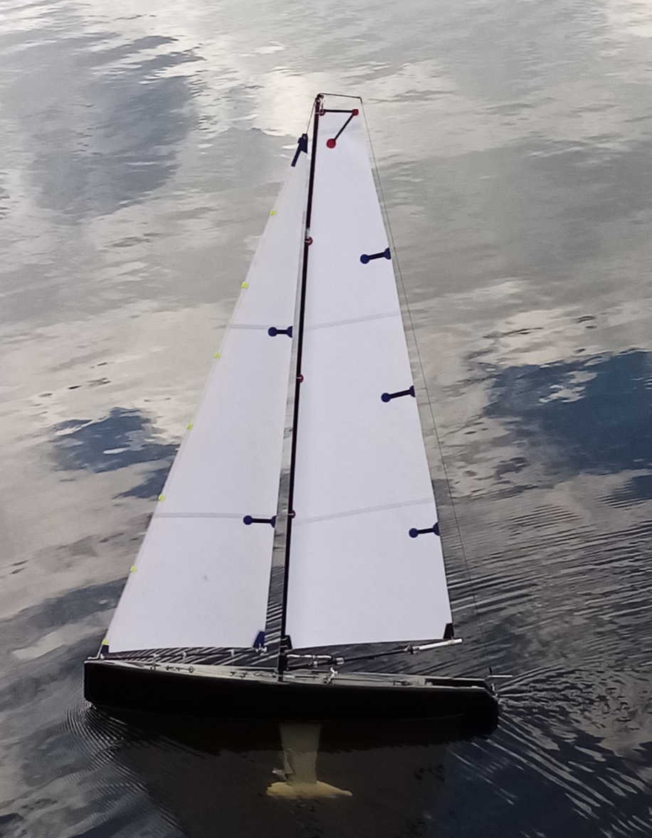

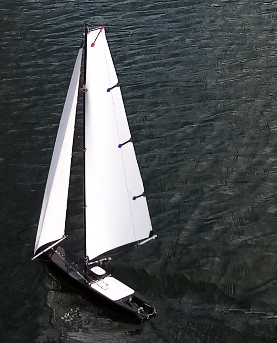

Ein paar Bildchen,
A+ Segel, aber ohne Genua - Überlappung.
Auch das Großsegel ist etwas größer.
Es ist nur ein kleiner Spaß der Freude macht.

Die Maße siehst du schon auf dem mittleren Foto.
Meine Maße sind etwas anderes.

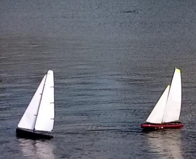

A+ u. Standartrigg. Beide Boote eng zusammen. Winddreher geschickt ausnutzen.
Dann biste vorn.
Segel von UK. Soch sails u. diverse andere Sails aus UK sind empfehlenswert.
Segelt ganz gut.
