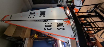

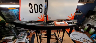

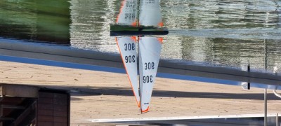

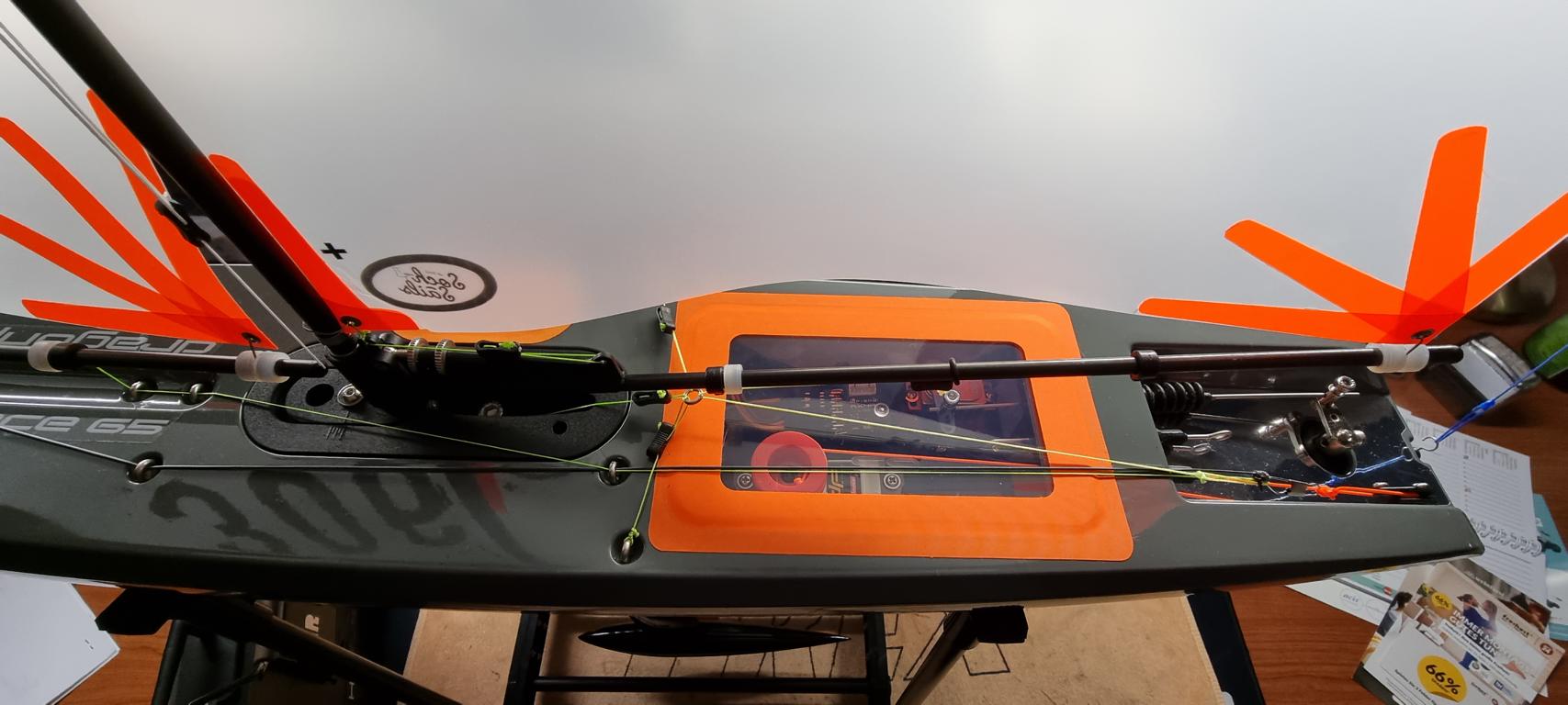

Hi Leute,
hier meine neue DF65 v6/7.
Ausgestattet mit der neuen Winch und dem neuen Ruderservo.
Und einem Segelsatz von Soch Sails :tup: :tup: .

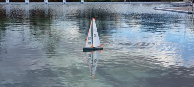

Hier noch ein kleines Video aus unserem heimischen Freibad.
Noch läuft sie aus dem Wind..... :mrgreen:

Beitrag: #5Beitragvon Windfänger » 20.02.2022, 20:34
Hallo Udo,
soweit ich das beurteilen kann, hat sich nichts weiter geändert.
Hatte das Gefühl, das das A+ - Rigg einen wesentlichen Beitrag zum genüsslichen Segeln beiträgt und besser mit unseren Windverhältnissen klar kommt.
Auch das neue Segelservo hat m.M.n. eine bessere Haltekraft und exaktere Führung/Stellung wie das alte.

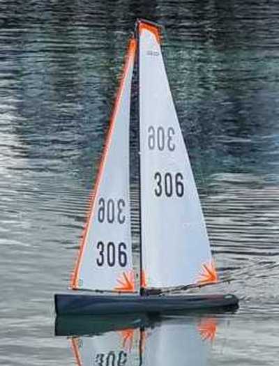

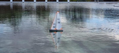

Hallo Dirk,
Ich habe keine DF65.
Im Video und auf diesem Bild habe ich den Eindruck, dass Deine Fock zu dicht getrimmt ist.
Bei hart am Wind steht
der Großbaum nicht ganz auf der Mitte
die Fock deutlich weiter geöffnet.

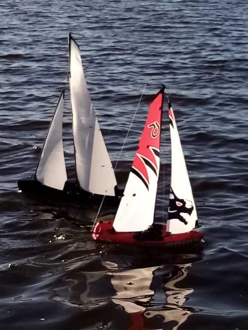

Quelle: https://www.rc-network.de/threads/segeln-auf-der-hamburger-binnenalster.773598/page-2
Hier ist nicht ganz hart am Wind. Trotzdem ist erkennbar, dass die Fock deutlich weiter auf steht.
Gerd hat Dich sicherlich schon darauf aufmerksam gemacht.

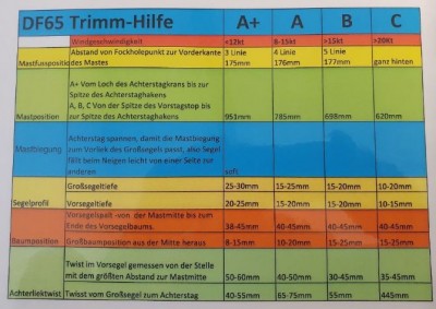

Kleine Tabelle von Profisegler, erstellt.
Ekke bin ein reiner Gefühlsmensch, segel auch danach.
Wenn die anderen vor mir sind, ändere EKKE mal, vielleicht.
Weiter viel Spass am Wasser.
Viele Segelgrüße Gerd.
Bleibe trotzdem glücklich.
Nur mal zum anlehnen. Das Auge & EIGENE SEGELGEFÜHL macht hoffentlich schnell & glücklich.

@Godewind: Deine Einschätzung ist richtig, der Trimm wurde auch in der Zwischenzeit geändert.
@GerdHH: Danke für Deine Worte, ich seh das Modellsegeln auch als Entspannungstherapie und nicht als Stress :lol: . Aber die Tabelle ist ein Kracher, Danke dafür :tup: :tup:
