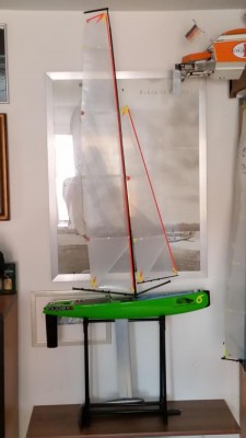

Modifikationen an der DF waren nur im Bereich der Mastaufnahme nötig, will heißen die Lagerung und die Sicherung des Riggs.
Zur Lagerung habe ich 2 (Edelstahl-)Kugellager benutzt, eins oben in die verschiebbare Mastaufnahme eingepresst und mit Sekundenkleber gesichert. In die Masttasche unten eine Niete mit 2mm Innendurchmesser eingeklebt, einen Karbonstab mit 2mm Durchmesser saugend eingefügt. Dieser reicht ungefähr 10cm in den Karbonmast hinein. Über der Niete ist ein Gleitlager mit eingepresstem Kugellager mit 6mm Innendurchmesser, in das das Ende des Mastes saugend "hineingleited".
Die Konstruktion ist stabil, verhältnismäßig leicht und hält das Rigg an Ort und Stelle.
DF mit Swing
