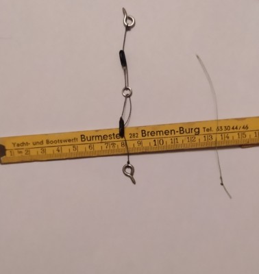

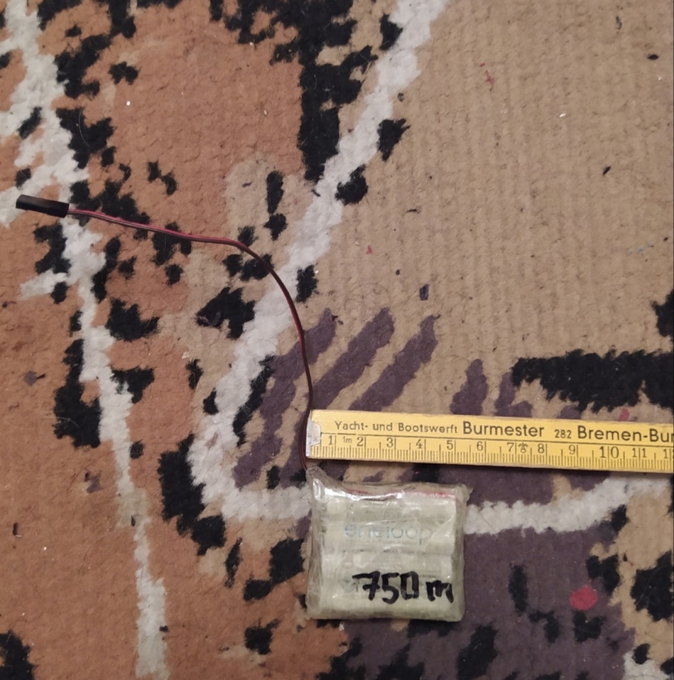

Conrad Elektronik Akku. Wasserdicht eingehüllt, weil doch Mal bei stürmischen Winden etwas Wasser im Rumpf ist.
Die Schnüre sind vom Angelladen. Auch vom Drachenshop erhältlich. Wichtig weit unter 1 mm Schnurstärke. Bei RL - Regatten erlaubt.

danke für deine Tipps aber das mit den Akkus das geht nicht das Luk ist 49,77mm
und der Akkupack ist 57,24 bei Eneloop AA.

wenn dann doch noch mit Becherzellen gesgelt wird, dann sind es meistens Triple-A Akkus mit 800mAh. Der Hauptgrund ist sicherlich das Gewicht des Packs. Bei einer Regatta wird der Satz in der Mittagspause vorsorglich getauscht und alles ist gut.
