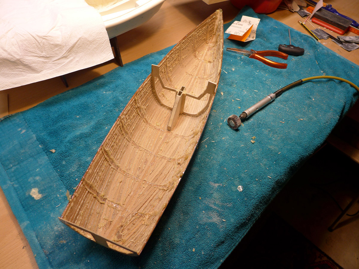

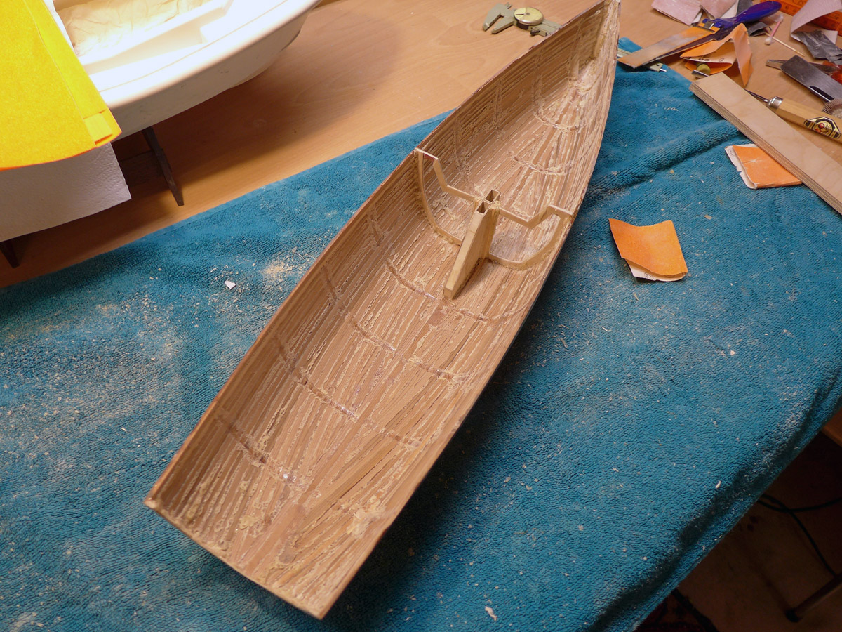

ich muss gestehen: ich habe etwas gepfuscht! Hätte den Kleber wohl besser versuchen sollen von innen abzuwischen. Nun ist es halt passiert und es sieht so richtig Sch...e aus. Der PU-Kleber ist Neuland für mich und er quillt mega mäßig auf. Mit dem passenden Werkzeug konnte ich es so einigermaßen richten und später sieht man ja eh nix mehr davon. Mehr Kleber abzutragen bringt auch nicht viel weil er kaum was wiegt.
Das Gewicht in diesen Zustand beträgt stolze 140 Gramm. Für eine Schale aus Hartholz lassen wir das mal durchgehen und das Boot ist ja mehr ein schönes Möbel und keine Rennziege.

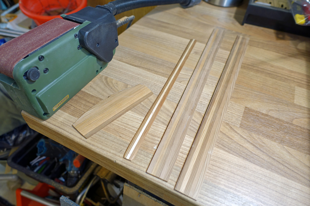

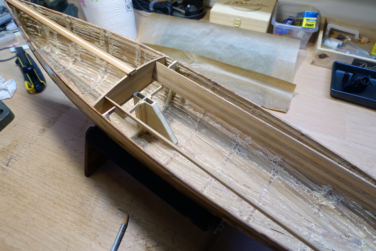

Zuerst habe ich mir aus Rotzederleisten das Material fürs Cockpit und die Königsplanke für das Vordeck gebaut. Auf dem zweiten Bild seht ihr die Teststellung dazu. Wer sich das Boot von Sibersails angeschaut hat, wird jetzt wissen was ich vorhabe: das Deck und der Boden der Plicht werden aus CFK gebaut. Ruder und Finne ebenfalls aus CFK liegen hier in der Werft bereit :)
Leisten aus Rotzeder und Birke sind verklebt und geschliffen
Hier eine kleine Teststellung dazu
LG Uwe
