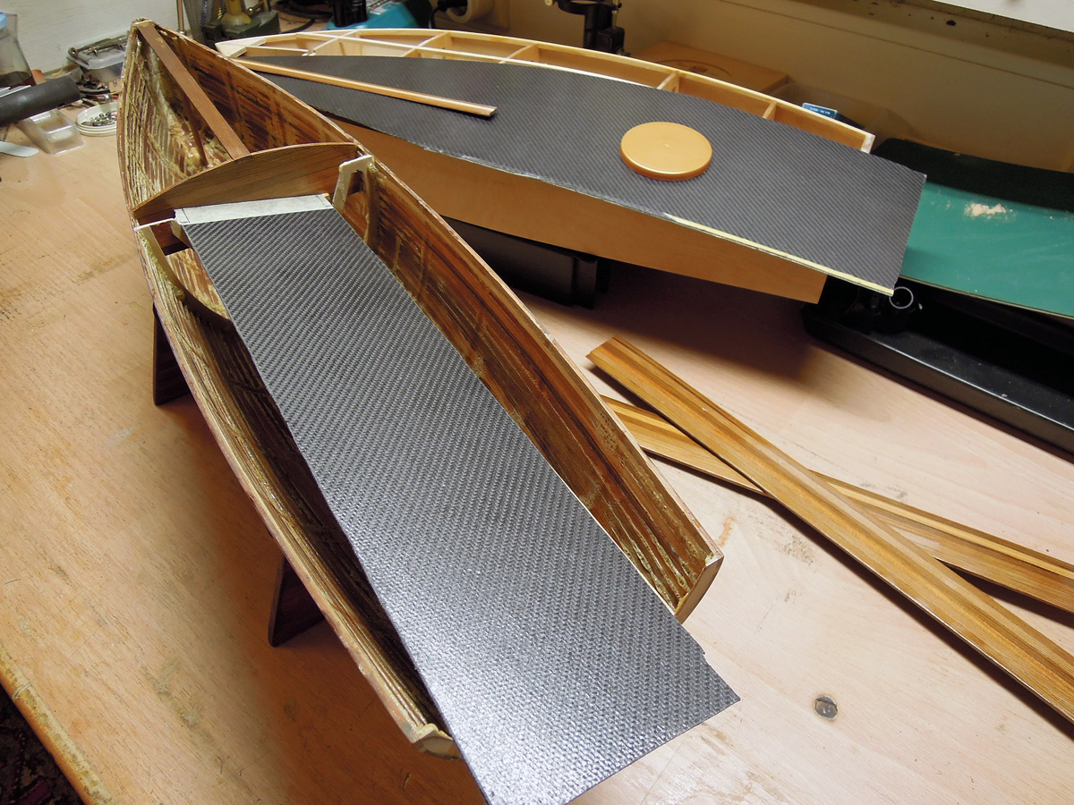

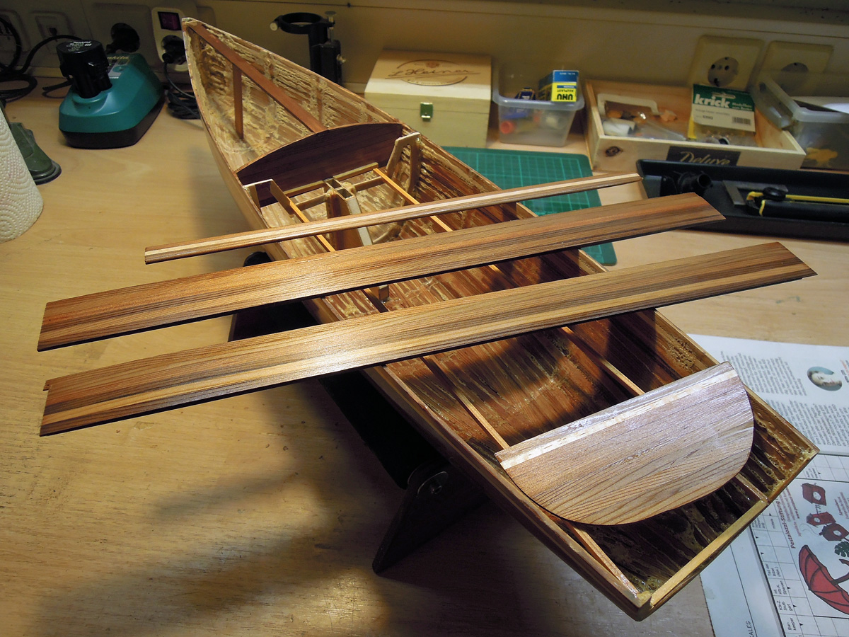

Vielen Dank für euren Ansporn zu meiner NS 600 und es geht jetzt endlich etwas weiter.
Die Seitenteile für das Cockpit habe ich um eine Leiste erhöht, den vorerst vollen Heckspiegel erstellt und am Rumpf einige Verstärkungen und Leisten verbaut. Die CFK-Platte für das Deck und Cockpit trocknet grad gemächlich für einige Tage durch. In der Zwischenzeit kann ich auf diese Teile mehrere Schichten Eposeal auftragen.

Beitrag: #54Beitragvon Uwe » 27.07.2019, 20:59
Die 0,5mm CFK-Platte ist nun endlich trocken und klebt nicht mehr. Ich habe sie grob fürs Cockpit und Deck zugeschnitten und passe diese jetzt zuerst für den Boden der Plicht an.

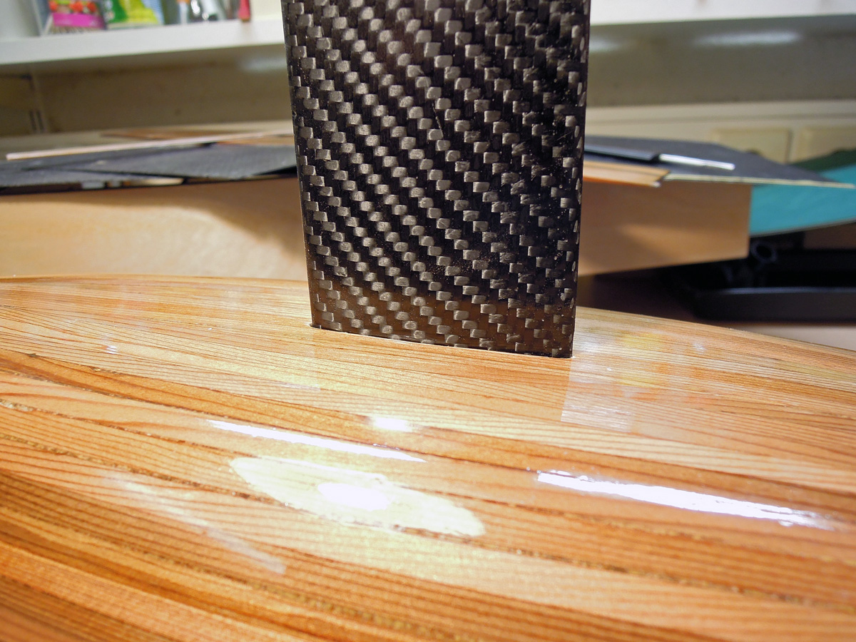

Beitrag: #55Beitragvon Uwe » 29.07.2019, 20:37
Etwas mühsam und frickelig aber passt jetzt bestens:
Die Aufnahme der Kielfinne
