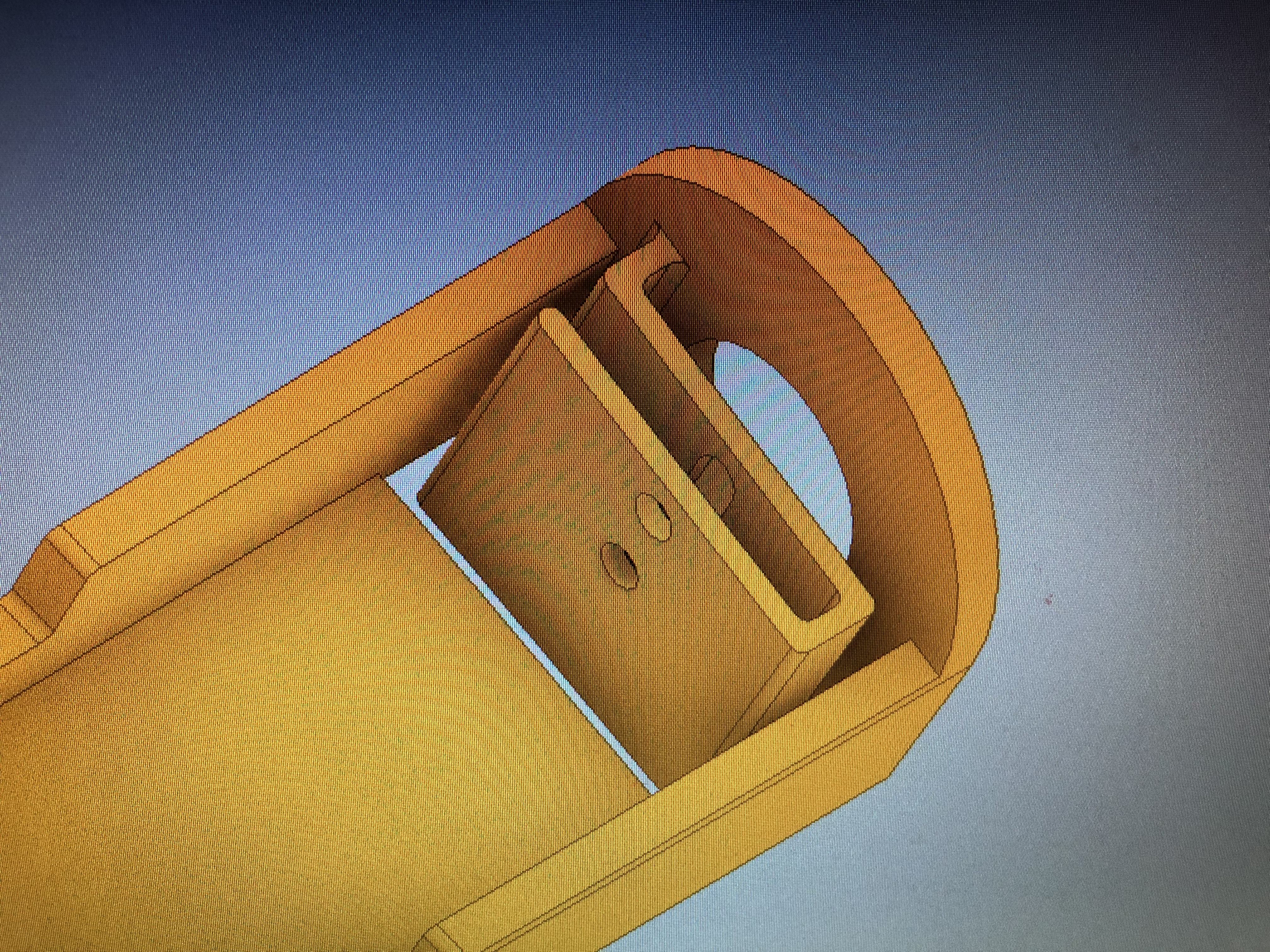

Schalter habe ich mir bei A bis Z bestellt und danach im 3D CAD einen Halter dazu gezeichnet. Der erste Versuch ging daneben, weil nach dem drucken habe ich mitbekommen das ich ja noch Teile dazu brauche wie Federn und so... also nochmal ran an den PC und etwas "google" und "Hirn" kam dann eine V2 raus :D
Der Clou an der 2ten Version ist, dass die "Feder" um Druck auf die Kontakte zu bringen gleich mit gedruckt wird! Und sieht quasi so aus:

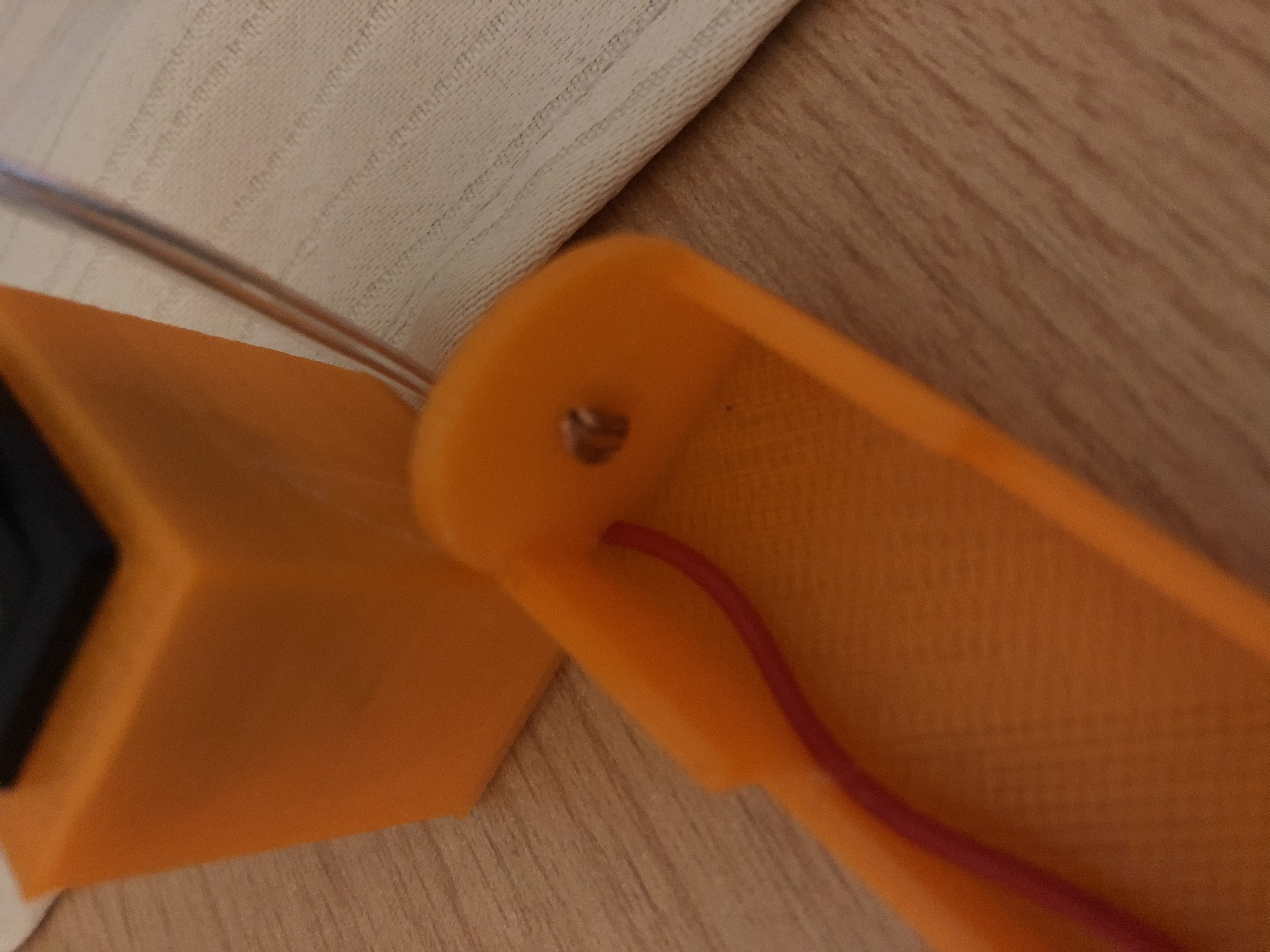

Eine weitere Erleichterung ist, dass man das Kabel entsprechend länger abisoliert und immer wieder durch die beiden Löcher fädelt und somit quasi der "Kontakt" zur Zelle entsteht.

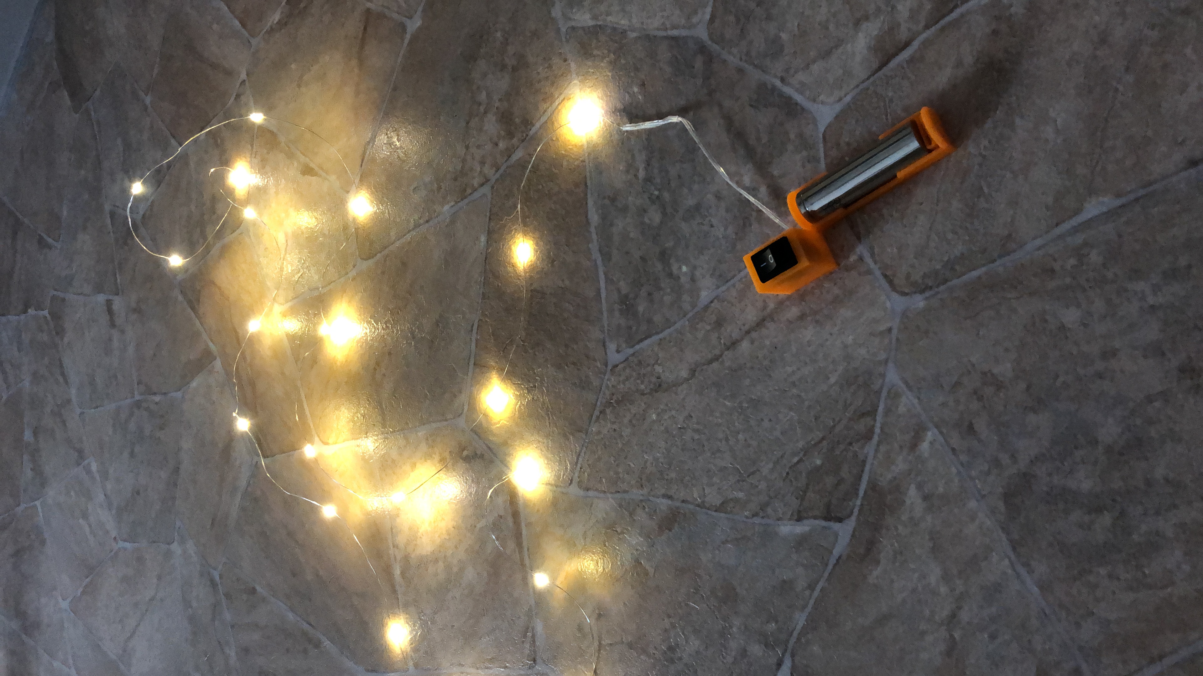

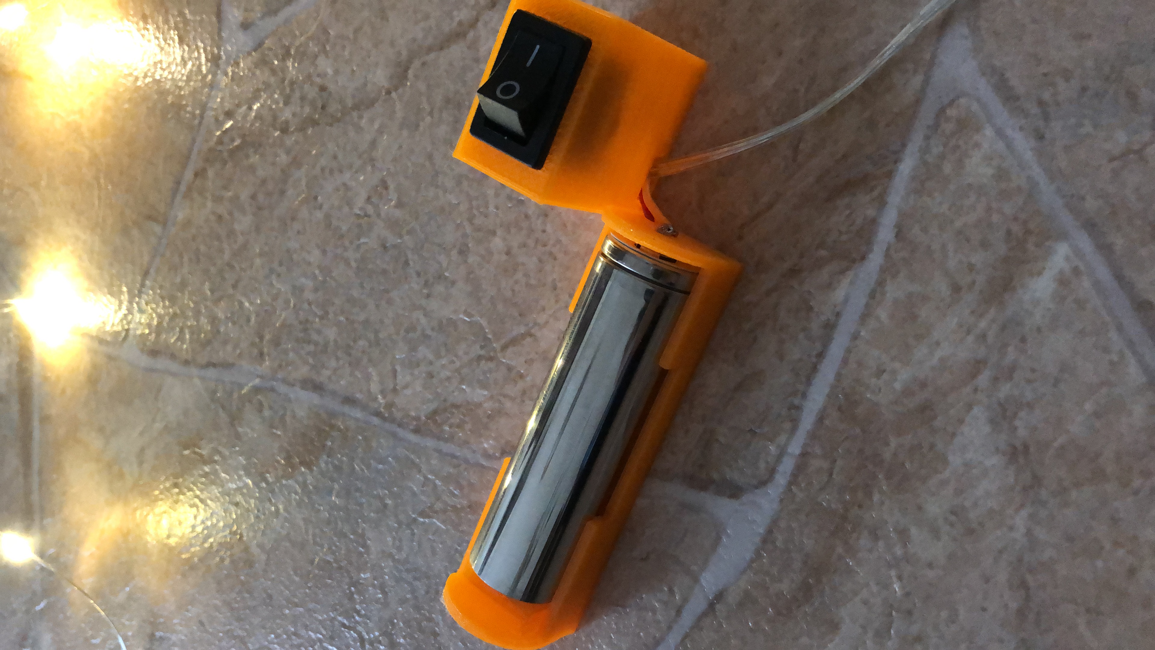

und fertig montiert schaut es dann so aus:
