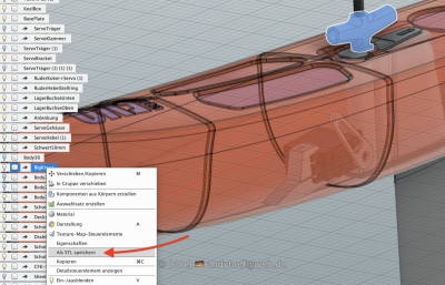

vielleicht noch zur weiteren Erklärung warum es keinen generellen Export nach STL geben kann..
Eine STL-Datei kann immer nur einen Körper beschreiben (wird in tausende Dreiecke umgewandelt .. siehe --> https://de.wikipedia.org/wiki/STL-Schnittstelle). Eine Konstruktion kann .. und wird in den meisten fällen sicher auch .. aus mehreren Körpern bestehen. Deswegen muss man den gewünschten Körper zuerst auswählen den man als STL speichern/drucken möchte.
Das geht mit dem Objekt-browser links dann etwas komfortabler. Hier wählt man den gewünschten Körper aus und da findet man im Kontextmenü dann auch einen Eintrag 'als STL speichern' damit landet man dann auch direkt im STL-Export bzw. Druckfenster.
