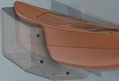

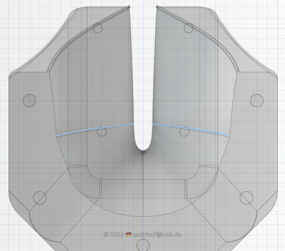

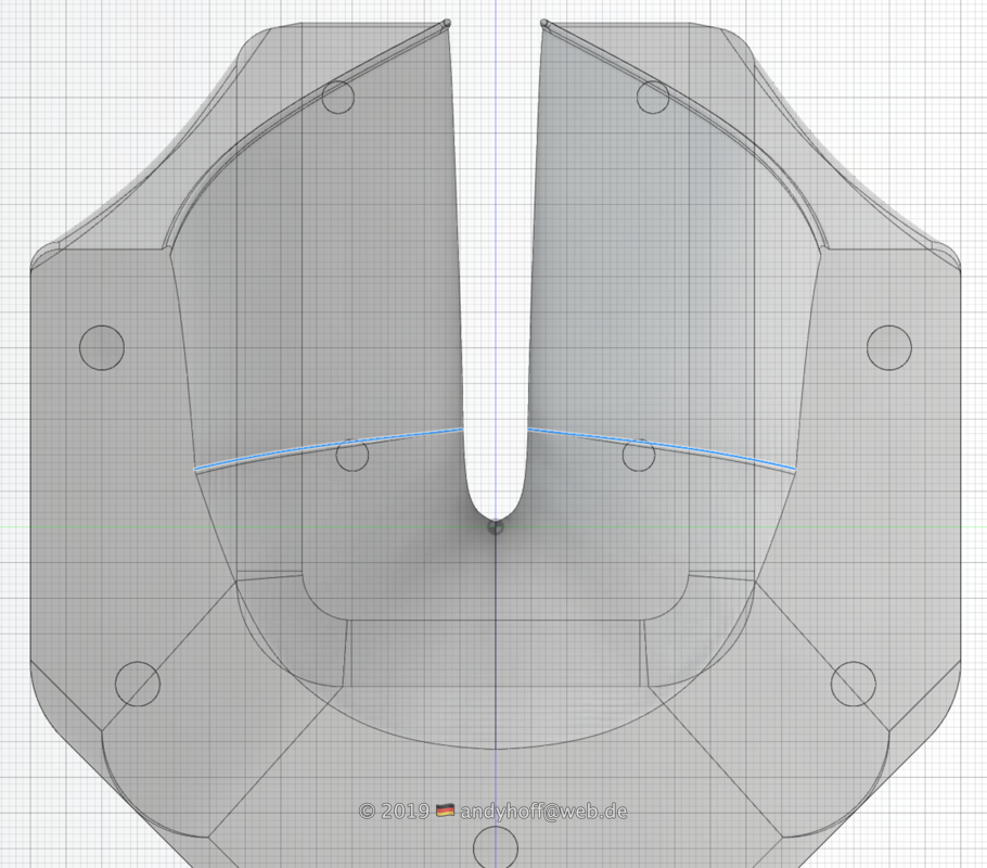

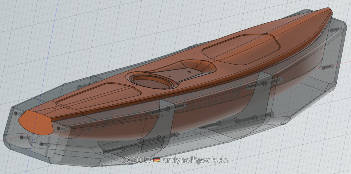

Weil ich mal was anderes machen wollte habe ich das mit horizontaler Trennung 3mm unterhalb des Deckradius gezeichnet.
Aber jetzt wo ich das so sehe .. frag ich mich ob ich das mit dem Hinterschnitt am Heck überhaupt noch aus der Form raus bekomme??? Daran hatte ich ja gar nicht gedacht .. mist. Müsset ich die Rumpfform zusätzlich nochmal in der Mitte teilen .. das wollte ich eigentlich nicht ... hmmm.
Hat vielleicht jemand ne bessere Idee
