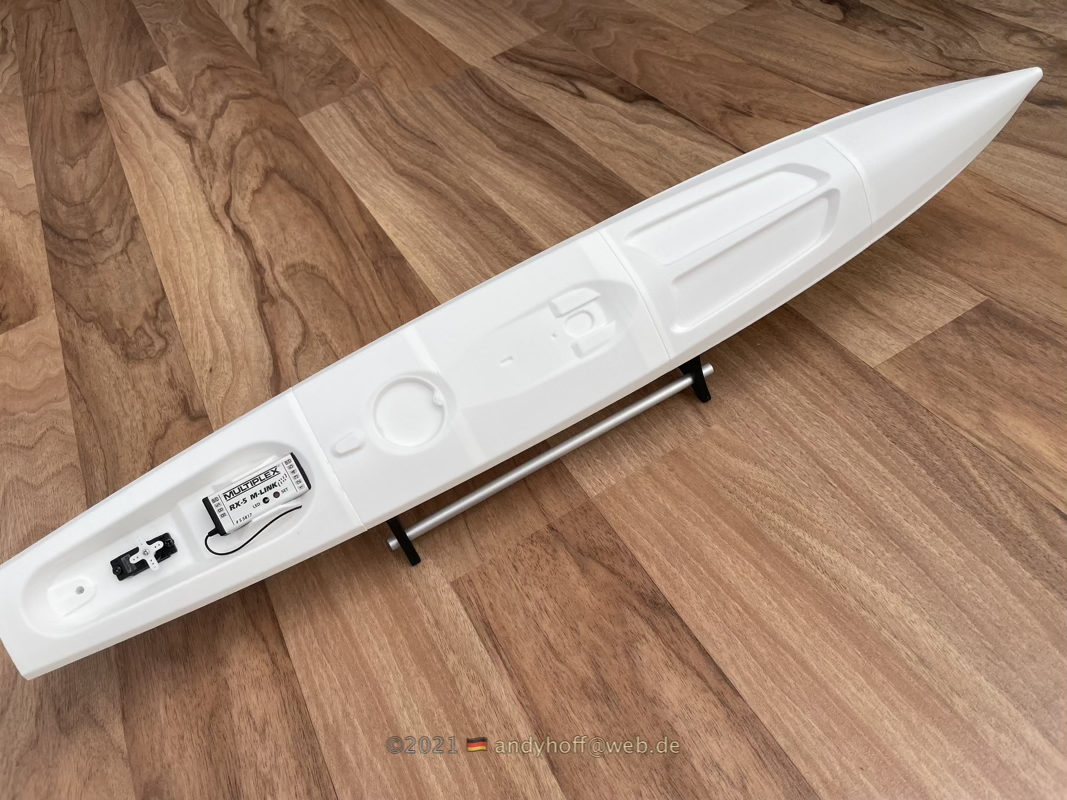

Beitrag: #114Beitragvon andyhoff » 01.02.2021, 10:02
Servus,
hab am WE auch mal meine Rolle LW-PLA ausgepackt und direkt mal mit den Rumpfsegmenten angefangen.
Habe mich bei den Einstellungen grob an Torti's Werten orientiert. Nochmal danke dafür!
Meine Settings in Kurzform... (alles mit einer normalen 0,4er Düse)
- Temp = 244/60Grad
- LH = 0,2mm
- EW = 0,55mm
- Flow = 60% (First Layer Flow = 140%)
- Speed = 25mm/s
Damit kommt bei mir eine Wandstärke von etwa 0,8mm raus.
Das Zeug druckt sich wirklich kinderleicht. Ergebnis wird etwas rau ergibt aber eine homogene Oberfläche auf der man praktisch keine einzelnen Layer mehr erkennen kann. Im Vergleich zu normalem PLA wird der Rumpf aber trotzdem etwas weicher. Ich werde wohl trotz der 0,8er Wand eine Lage 50er Glas positiv aufbringen.
Ein paar Bilder...
Wie gezeigt wiegt der Rumpf jetzt 68g (ohne Servo und RX) .. damit kann ich gut leben :)
Zur Konstruktion..
Hat soweit alles gepasst. Vor allem der Winkel im Deckel muss geändert werden. Mit den 15Grad klappt das so nicht. Und ein paar Kleinigkeiten muss ich noch optimieren dann sollte das alles gut klappen.
Die Klauen für den Empfänger ist mal ein Gag :) kann man einfach mit drucken lassen. Die Verschraubung für das Ruderservo ist so viel zu windig. Hier muss min. eine 2. Shell rein gedruckt werden. Ruderkoker wird auch mit gedruckt und wird super.
