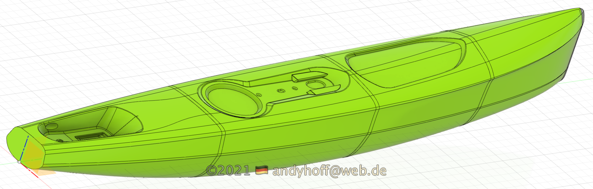

Tatsächlich mache ich ja seit der m17 nur noch Variationen dieses Grunddesigns. Hier ist aber der Tiefgang sogar etwas geringer. Geänderte Rockerlinie und Auftriebsverteilung. Basis für diesen Entwurf ist die mantaPRO.
Nein die Verstärkung unten braucht es nicht zwingend. Bringt aber sehr viel Stabilität in den Rumpf. Ich halte meine RG's gerne am Achterschiff. Und mit den Streben ist das Hecksegment sogar jetzt schon deutlich 'Grifffester' als ein GFK-Rumpf.
@Gerd
Ja ich spiel noch etwas rum...
Heute habe ich die Fase an der Deckkante entfernt, jetzt alles rund an Deck. Formgebung bei einem gedrucktem Rumpf darf ja auch etwas komplizierter sein .. der Drucker macht das schon :)

Beitrag: #132Beitragvon Torti » 17.12.2021, 21:10
Der entschärfte Chine gefällt mir, habe ich bei der R1 schon gemacht und bei der R2 noch etwas runder gestaltet...im Heckbereich komplett rund. Gefällt mir besser. So muss ich bei Krängung nicht die Ecke durchs Wasser ziehen.
Ist alles nur Bauch, aber der muss passen, sonst bin ich unzufrieden. ;)

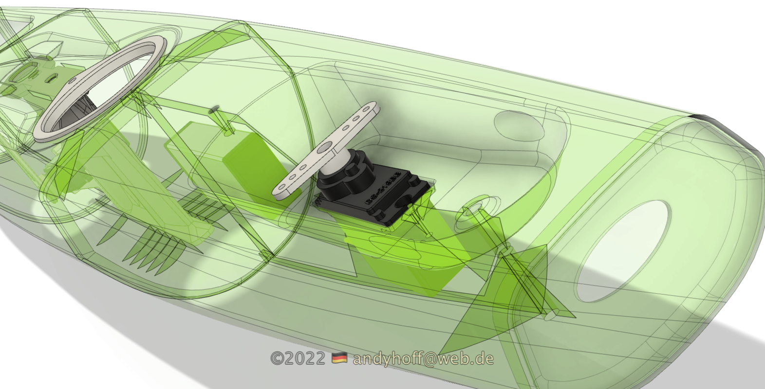

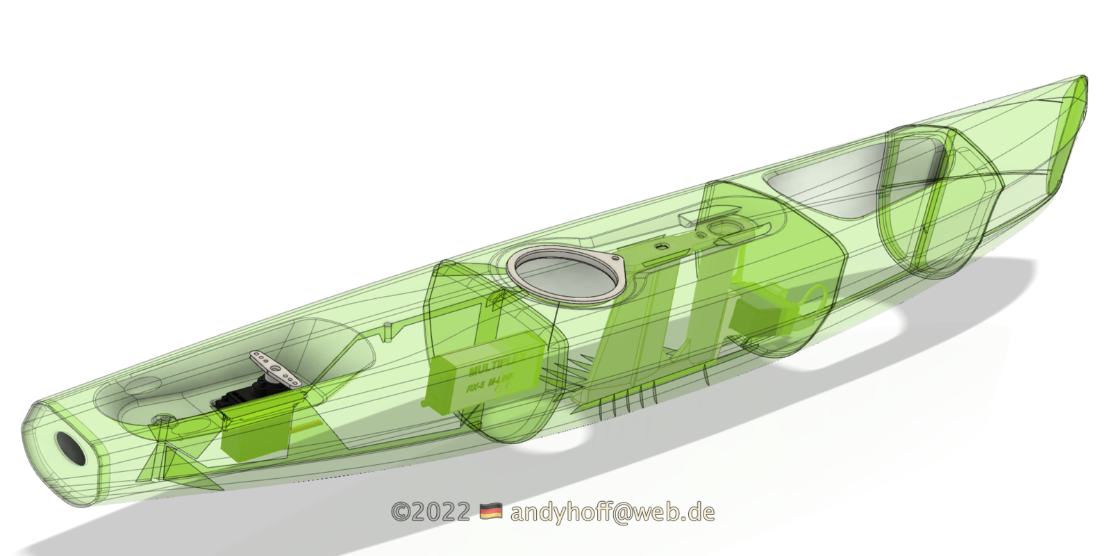

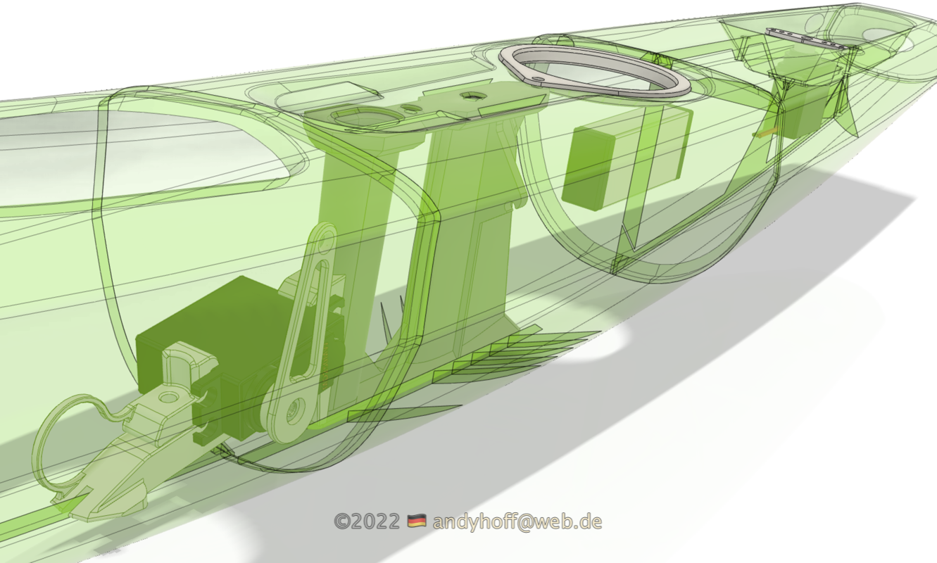

Inzwischen ist das ganze etwas gereift und detailreicher geworden...
Segelservo sitzt wieder vor der Masttasche
Platz für Rudergestänge etc.. sollte reichen
Irgendwie alles ähnlich der mantaEVO .. aber doch ganz anders :mrgreen:
Viele Verstärkungen und Details werden gleich mitgedruckt. Dadurch werden viel weniger Teile benötigt.

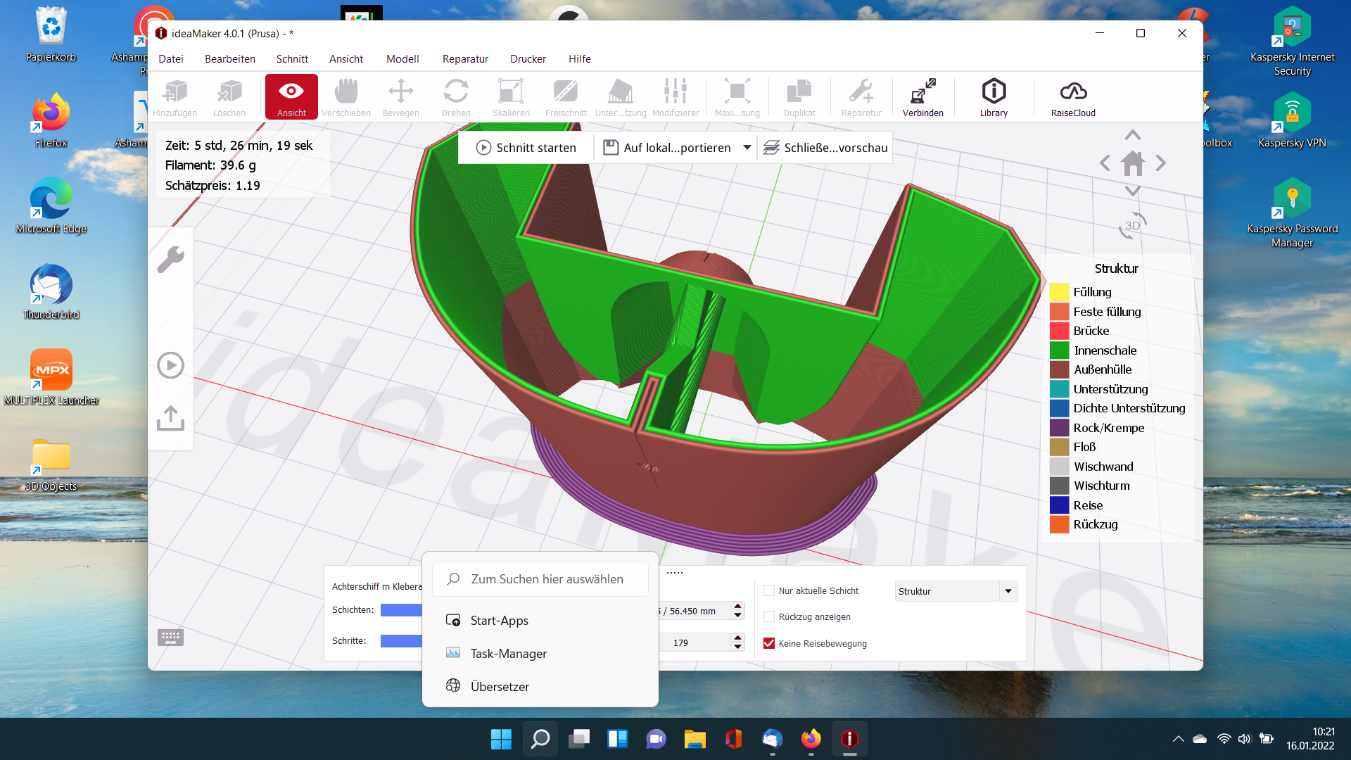

Mit der Version Ideamaker 4.0.1 bekomme ich die Verstärkungen wieder hin.Dafür spielt der Start G-Code verrückt und verweigert den Dienst.
Beiträge: 508
Re: LW-PLA im Einsatz
Beitrag: #135Beitragvon tino » 17.01.2022, 16:32
Vermutlich hast du 2 verschiedene Start Gcodes in deiner Konfiguration. In der allgemeinen und in der vom Filament.

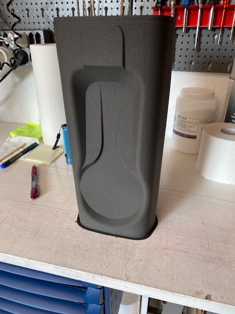

Bis jetzt habe ich den Schwertkasten in PETG und neuerdings in Greentec gedruckt mit sehr guten Festigkeitswerten. Jetzt versuche ich den in LW-PLA mit 0.8mm zu drucken. Bin mir nicht sicher ob die Festigkeit ausreicht. Ich habe 2 Perimeter, 245°C,45% Extrusion und 30mm/s Geschwindigkeit gewählt. Kühlung aus.
Den Einzug auf 2mm bei grösser als 5mm Weg eingestellt, aber das ist wohl keine gute Idee, da die Düse verstopfte. Was habt Ihr für Erfahrungen gemacht?
Beiträge: 157
Beitrag: #137Beitragvon gmyacht » 02.03.2022, 15:47
Ich drucke LW.PLA von Colorfabb mit
245 Grad
90 % Flow
30 mm/s Geschwindigkeit
60 Grad Bett
0,4 Düse führt zu 0,85 mm Wanddicke.
Habe gerade ein M-Boot damit gedruckt. Wird natürlich beschichtet.
Unten das Mittelteil als Beispiel.
Gerd

Beitrag: #138Beitragvon Torti » 02.03.2022, 18:52
Retract ist bei LW nicht gut! Einfach mit dem Stringing leben...lässt sich ja ganz leicht entfernen.
Für ne RG mache ich es auch so...zwei Perimeter. Ist aber nur Angst. ;) Zwei Perimeter mit 0,45 sind auch nicht dicker als einer mit 100 Prozent, aber die Gefahr von ganz kleinen Löchern ist gebannt.
Bei größeren Booten mit mehr Gewicht geht LW auch, aber es muss innen und aussen beschichtet werden.
Ne scharfe Endkante arbeitet sich sonst ein...hatte ich schon.
Beiträge: 349
