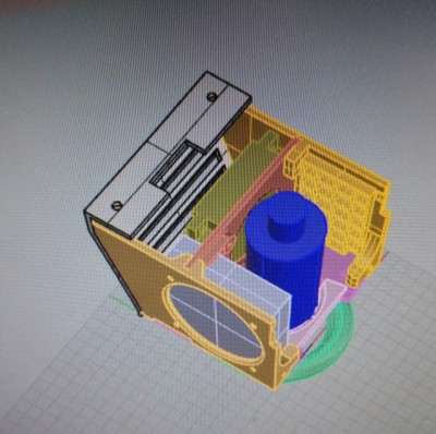

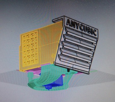

Falls jemand Interesse hat:
Ich habe für den Anycubic i3 Mega eine neue Hotend-Einhausung konstruiert, was dem Teil m.M. nach wirklich gut tut.
Mir war wichtig,
- dass der Heizblock nicht vom Hotend-Kühler von oben mit angeblasen, sondern vor allem das Hotend selbst ordentlich umströmt wird. Der Abwind wird ein bisschen nach oben geleitet, damit er nicht die Druckplatte kühlt - vor allem nicht, wenn der Druckkopf ganz links am Rahmen steht.
- dass die Bauteilkühlung besser dosierbar ist.
- ...und dass es kein überdimensionales Monstrum wird, so dass auch mehrere Teile nebeneinander auf der Druckplatte entstehen können. Kleiner geworden isser aber auch nicht...
