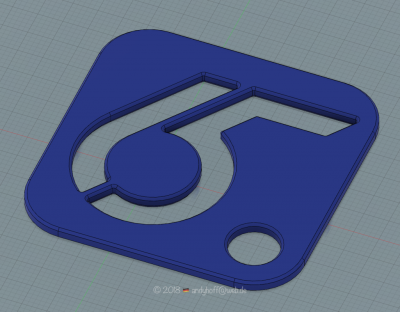

Da es immerwieder zu Problemen kommt das :65: -Klassenzeichen ordentlich ins Segel zu bekommen. hab ich mich heute mal hingesetzt und eine Schablone dafür gezeichnet. Die Schablone entspricht genau den Originalmaßen aus den Klassenregeln.. also 40mm Hoch und 6mm Strichstärke.

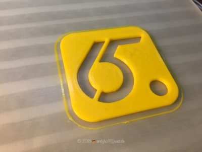

Dann musste ich erst meinen Drucker wieder zusammenbauen und habe als ersten Probedruck die Schablone geladen..
Etwas Überextrusion .. tüftel parallel dazu noch einiges an den Einstellungen.. aber sonst ganz OK.

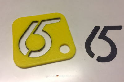

Dann gleich eimal probegemalt ..
.. passt würde ich sagen. Die Konturen sind auch unten angefaßt so das die Tinte nicht unter die Schablone gesaugt werden kann.

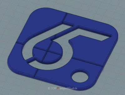

Grad veröffentlicht .. und schon kommt der erste Verbesserungsvorschlag.
So soll das sein :D
Durch den Mittelpunkt des Kreises in X- & Y-Achse je eine Linie eingefügt. Erleichtert das exakte positionieren der Schablone. Tolle Idee .. -Danke Andreas! :tup:
Anbei die Schablone in Version3..

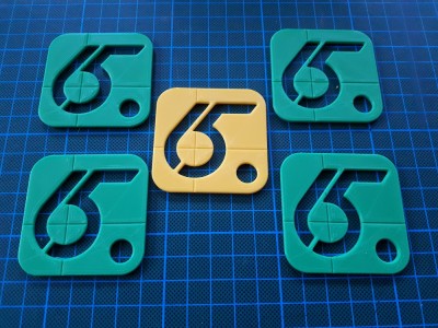

Mein Vorrat ist gedruckt.
