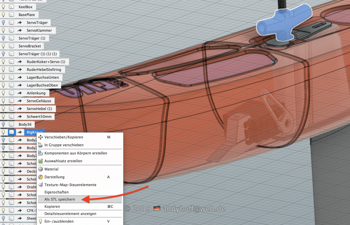

Eine simple Frage. Wie speichere ich unter Fusion Dateien als .stl ab?
Das Dateiformat finde ich weder unter "Speichern unter" noch unter "Exportieren". Allerdings kann ich von Fusion aus einen Druckauftrag direkt an Cura geben. Dort kann ich die Datei abspeichern, allerdings mit einem Suffix 3irgendwas. Wenn ich den Suffix dann in .stl ändere funktioniert die Datei problemlos auch als STL.
Was sehe ich nicht oder mache ich verkehrt?
