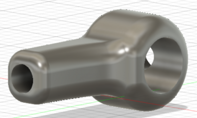

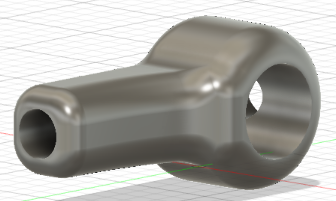

Habe heute mal ein wenig mit Fusion 360 rumgespielt.
Ich wollte mal sehen, ob sich Andys Babybaum-Design irgendwie mit normalen C-Rohren verbinden lässt, um das Ganze etwas filigraner zu gestalten.
Rausgekommen ist dabei eine Verbindung zwischen 2x1 mm Druckstange und 4x2 mm Babybaum, "Babybaum-Kopf" genannt. Montiert werden Druckstange und Babybaun wie gehabt wieder mit 0.8er Drahtgelenken. Für das Gelenk vorn am Babybaum zum Fockbaum wird einfach ein ca. 30 mm C-Rohr bündig eingeklebt. Fittings, Schot etc. wie üblich.
Hab das Teil noch nicht getestet, aber wer mag, kann es ja schon mal ausprobieren.
Gedruckt habe ich auf der langen, geraden Seite liegend und ohne Support.

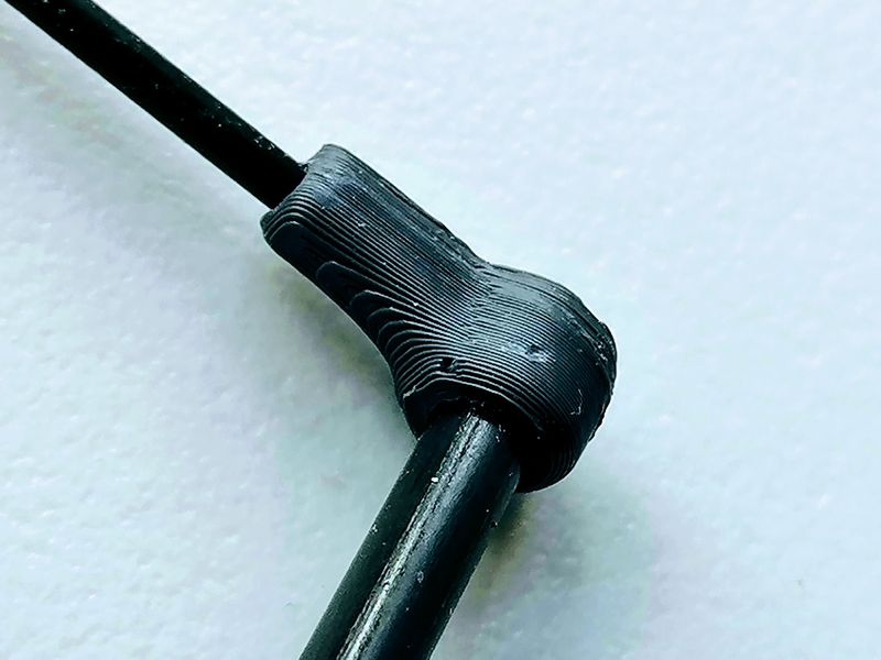

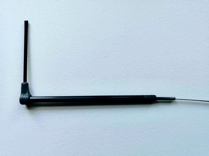

Im Detail. So siehts halt auf die Schnelle gedruckt aus ...
