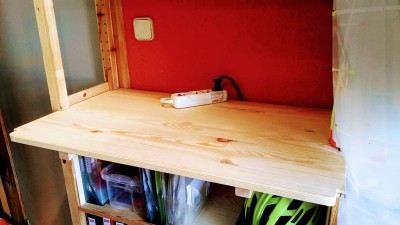

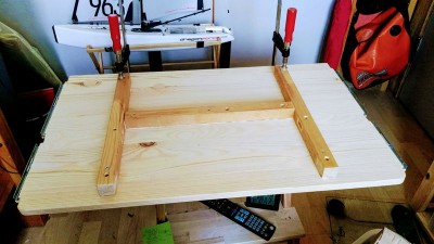

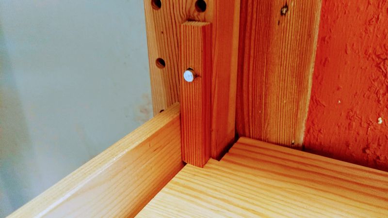

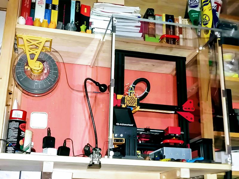

In meinem Arbeitszimmer steht mein Drucker in einem IKEA Ivar-Regal. War eigentlich ganz einfach zu realisieren. Oben ein normales 30 cm Regalbrett, unten ein 50 cm breites, leicht angepasst mit zwei Drehriegeln gesichert. Darin steht der Drucker sehr gut.

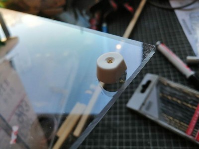

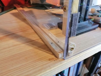

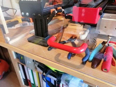

Eine Einhausung lag nahe und ließ sich leicht realisieren. Es brauchte nur Seitenwände, Frontwand und die restliche obere Abdeckung. Die Seitenwände sind in Führungen aus 10 x 10 mm Leisten geschoben, die Frontwand wird von Magneten gehalten. Damit sie exakt positioniert werden kann sind an ihr, wie an der oberen Abdeckung, Führungen angebracht.

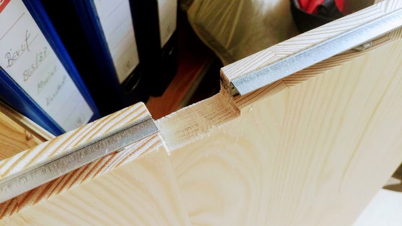

Für die Zuführung des Filaments - das hängt seitlich unter dem oberen Regalbrett - ist in eine Seitenwand ein Schlitz eingefräst.
Als Material habe ich transparente 4 mm Polycarbonatplatten verwendet. Kosten alles zusammen rund 60 €uronen.
