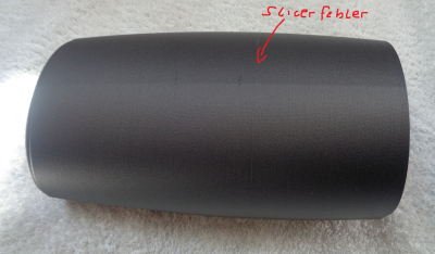

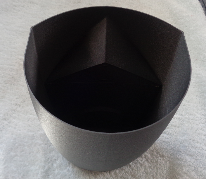

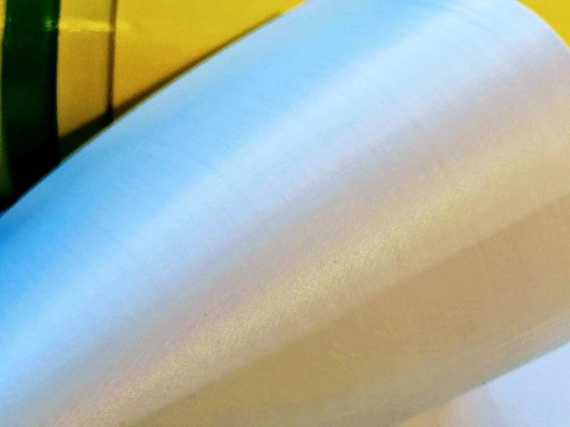

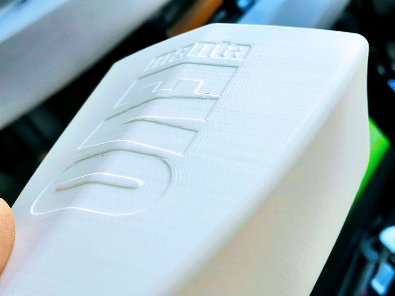

Beitrag: #6Beitragvon hal23562 » 28.03.2020, 18:46
So, der erste ASA-Test ist gelaufen. Und gleich in die Vollen losgelegt! Keine Temptowers, keine Benchies, keine Cubes.
Ich habe mal das Bugsegment einer EVO spiralisiert und muss sagen, ich bin begeistert. Das Teil ist toll geworden mit einem schönen, seidenmatten Finish.
Genutzt habe ich Redline ASA-X, weil es nicht die von Kuddel genannten, schon recht extremen Anforderungen an den Drucker hat und sich das Datenblatt vielversprechend las. Einfach mit 250° Nozzle und 100° Heatbed gestartet und es ging ganz prima.
Das Teil haftete trotz der kleinen Haftfläche am Bug sicher auf dem FR4-Druckbett. Null Warping, Null Verzug! Layerhaftung prüfe ich noch. Da ich derzeit nicht mit optimalem Feeder drucke, kann ich abschließend erst etwas dazu sagen wenn der neue MK8 montiert ist. Ich bin etwas skeptisch.
Die ersten Layer habe ich mit 0 % Lüfter gedruckt. Ging, aber nicht so gut. Dann einige Layer mit 30 %. Etwas besser, aber noch nicht gut genug. 50 % - sahnemäßig!!!
Ich denke, die Einhausung ist der Schlüssel für das gute Ergebnis. Aber letztlich muss wohl jeder für sein Drucker-Setup und und insbesondere sein Druckbett herausfinden, wie es am besten läuft. Ich will nur zeigen, dass es geht.
Hier ein etwas genauerer Bericht.
Das sieht richtig gut aus
Seidige Oberfläche
Lüfterexperimente - von unten 0 %, 30 %, 50 %

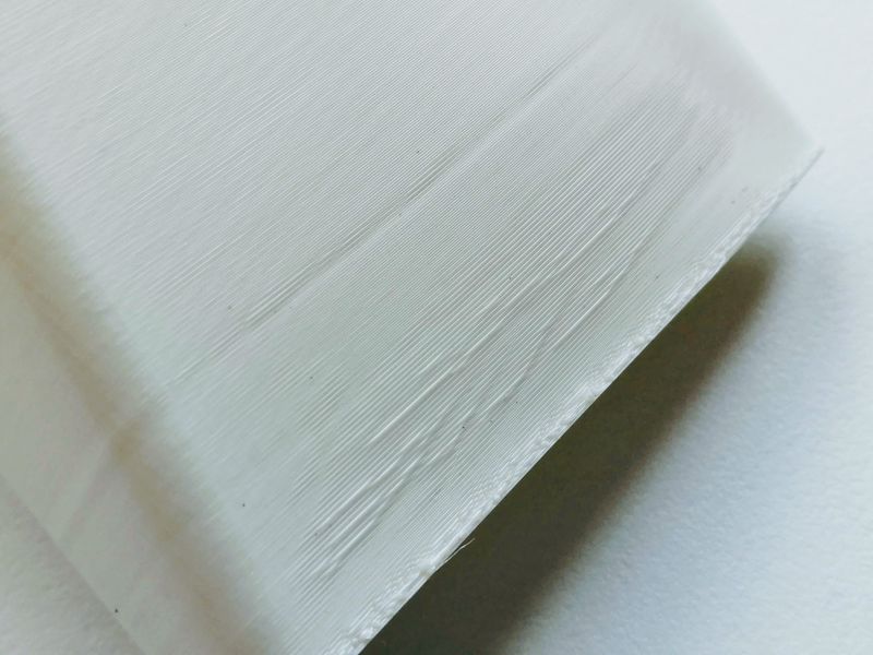

da kann ich nur subjektive Eindrücke wiedergeben. Da Zeugs scheint ernorm zäh zu sein. Biegen konnte ich es zwar aber Brechen ging überhaupt nicht.
Gewichtsmäßig spielt es gefühlt in der PLA-Klasse, vielleicht ist es sogar einen Tick leichter. Wenn, dann aber nicht dramatisch.
Womit ich bisher noch nicht zufrieden bin, ist die Layerhaftung. Nach anfänglicher Euphorie bestand das ASA den Nageltest dann doch nicht, obwohl Redline ganz ausdrücklich mit ausgezeichneter Layerhaftung wirbt.
Allerdings könnte mein Drucker-Setup dafür verantwortlich sein. Wie bereits berichtet, nutze ich derzeit als Notersatz einen Dual-Drive Feeder für einen Creality CR10S an meinem Drucker und der transportiert aufgrund der Transporträder mit geringerem Durchmesser im Vergleich zum originalen MK8-Feeder wohl weniger Filament. Da müsste ich Marlin anpassen, habe aber bis jetzt leider null Ahnung, wie man so etwas macht. Wenn ich es könnte, dann wäre das Teil absolute Spitze!

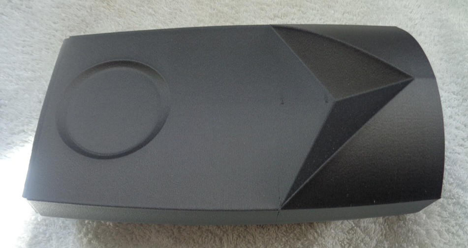

Beitrag: #9Beitragvon GER OK 712 » 08.04.2020, 11:21
Hallo Hartmut,
Hast Du schon neue Erkenntnisse über das Redline Filament ASA-X?
Du sagtes, die Layerhaftung im Vasenmodus ist nicht so gut..............
Ich habe ein anderes Filament probiert. Das Greentec PRO Carbon von Extrudr. (ein komplett anderes Grundmaterial)
Das ist sehr gut. Druckt sich Anfänger leicht. Einstellungen von PLA. Nur die empfolenden
Temperaturen einstellen. Überhaupt kein Verzug. Druckbetthaftung -Null Problemo- .
Schlagfest, Temperatrubeständig, sehr gute Layerhaftung. Ein ausgezeichtetes Material für unsere
Boote. Nur stimmen die Dichteangaben des Materials nicht. Nach dem fertigen Druck ist es schwerer als
PLA. Liegt bestimmt an der Carboneinlage.....?
Trotzdem können wir das Gewicht der Bauteile optimieren. Es muß nicht so "Dick" gedruckt werden.
0,45-0,50mm Wandstärke reichen aus.
Bauteilkühlung braucht man nicht?
Es enstehen beim Druck "Fusseln" um die Nozzle. Die von Zeit zu Zeit
abfallen und auf der Druckoberfläche abfallen. Machen damit an der Stelle das Druckbild kaputt.
Mit Bautelkühlung entstehen die "Fusseln" weniger. Die Blops können hinterher gut abgeschliffen werden.
Düse sol gehärtet sein. Und min 0,5mm Lochdurchmesser haben. An diese Vorgaben habe ich mich gehalten.
Mein Drucker ist nicht Eingehaust...........Der Druck ist Reibungslos.
Zeige noch ein Bild von einen Mittelteil-Rumpf.
Das Material ist leider sehr teuer. Deren Einsatz sollte darum gut überlegt werden. Es ist kein Alltagsmaterial.
Gruß Kuddel
