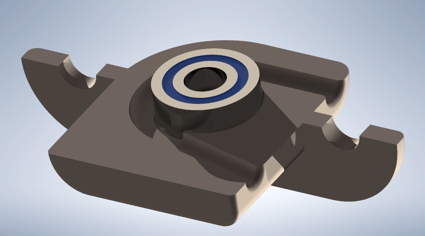

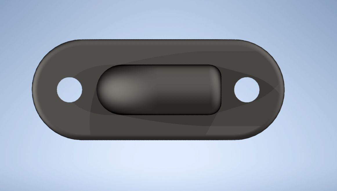

habe da mal schnell was gezeichnet.
Die Durchführung würde aus zwei, zu verklebende Halbschalen und einem Kugellager bestehen.
Empfehlen kann ich nur, einen Resindrucker zu nutzen, aber das sollte kein Problem sein...davon gibt es ja schon genug bei vielen Bastlern.
Ich habe versucht, die ganze Sache so dezent wie möglich zu gestalten!
Natürlich könnte ich auch ein paar davon drucken... 20 Stück sollten auf mein Druckbett vom Mono X passen. :D

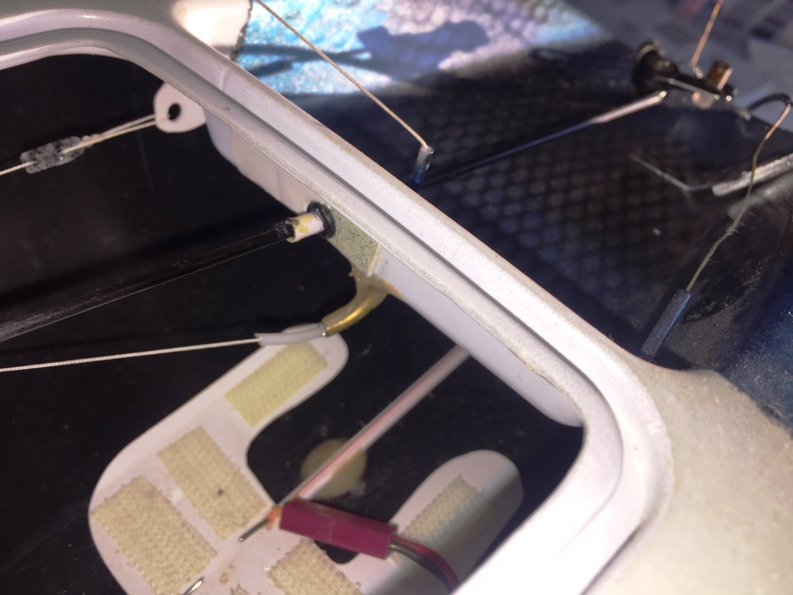

Großschotumlenkung innen
Großschotdurchführung außen (das flexible Röhrchen dient noch als Dämpfer und fiert in Böen schneller als ich das kann), links die Umlauschot für den Akku-Schlitten
Sorry Udo, dass ich deinen Thread mit MM-Bildchen kapere. Ich bin jetzt auch schon wieder weg.
