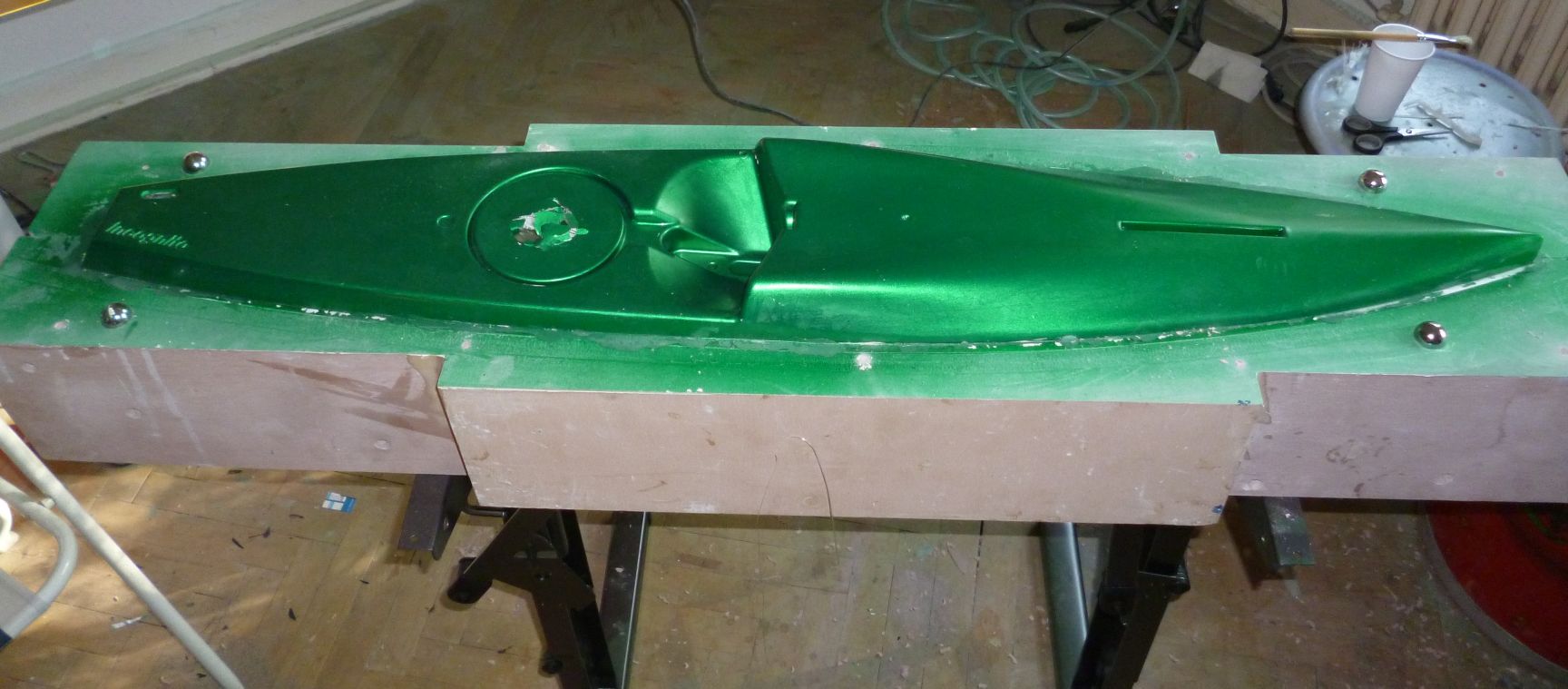

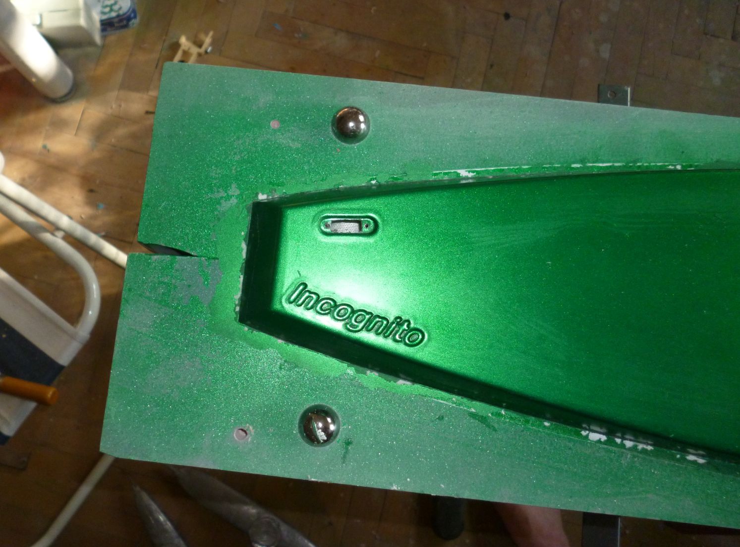

moin roland,
das verbinden ist ne ganz einfache kiste.
beide formhälften bekommen einen 3mm kleberand umlaufend.
also gewebe in die form, nicht ganz durchhärten lassen und dann das gewebe besäumen, schablone mit 3mm untermaß zum formenrand aufsetzen und fixieren, mumpe in die tüte und ab damit in die ecke.
aushärten lassen, schablone runter und schon ist da nen umlaufender kleberand der auch den rumpf zusätzlich versteift. klebeharz auf eine seite drauf und form schließen...

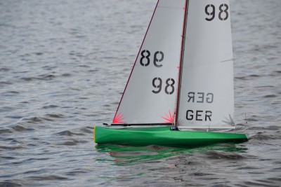

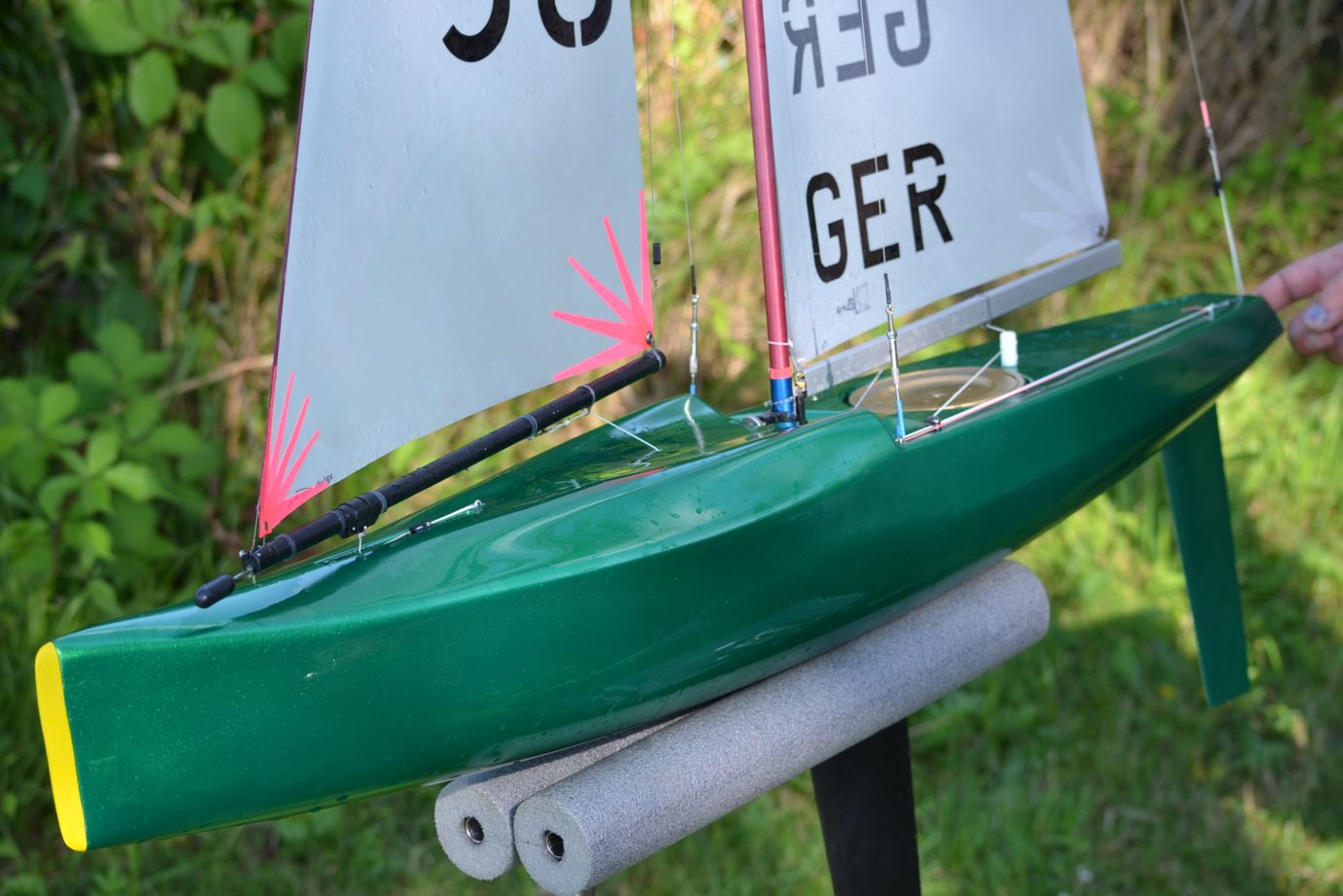

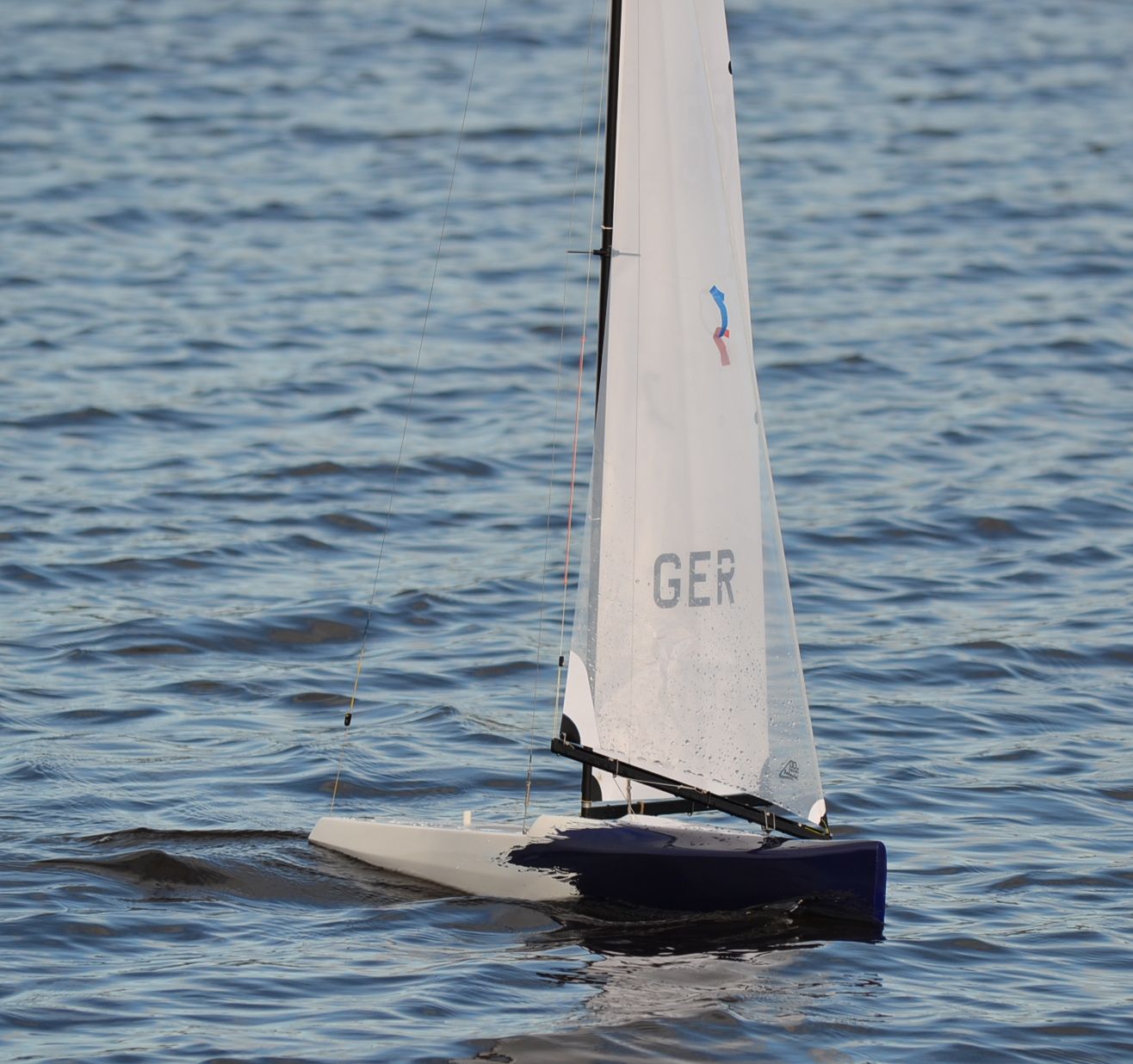

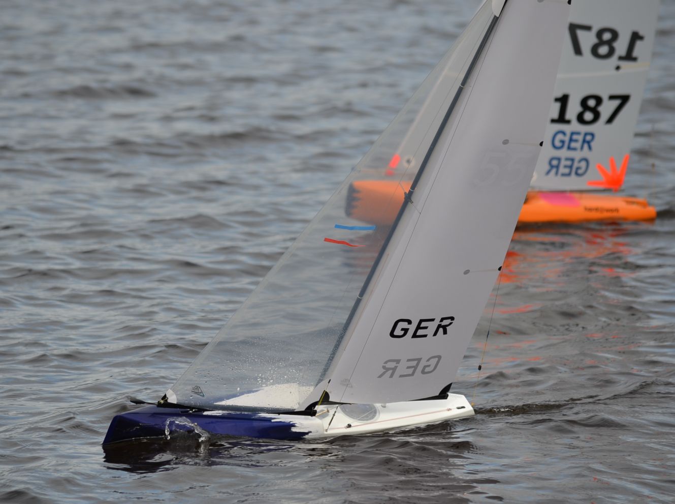

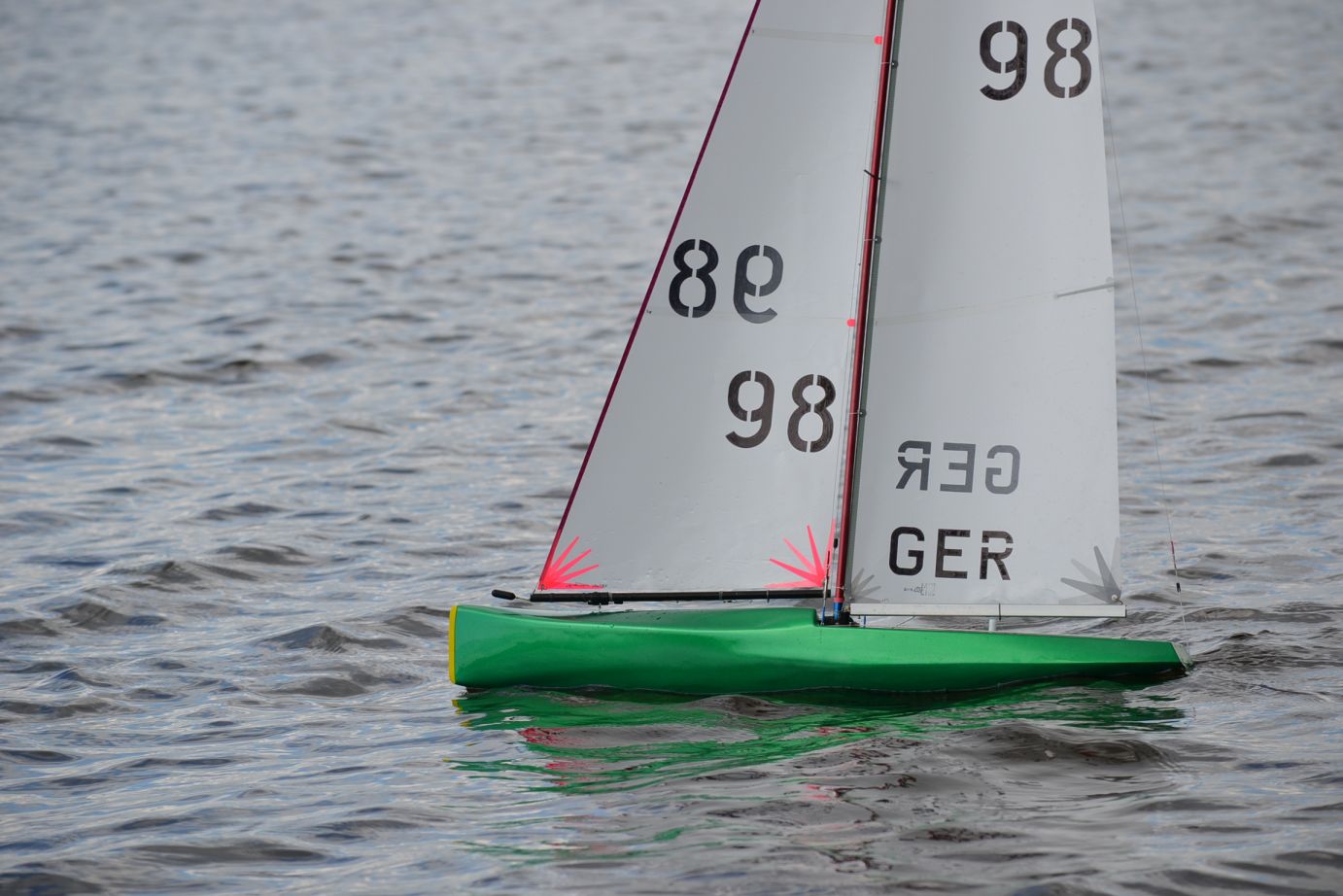

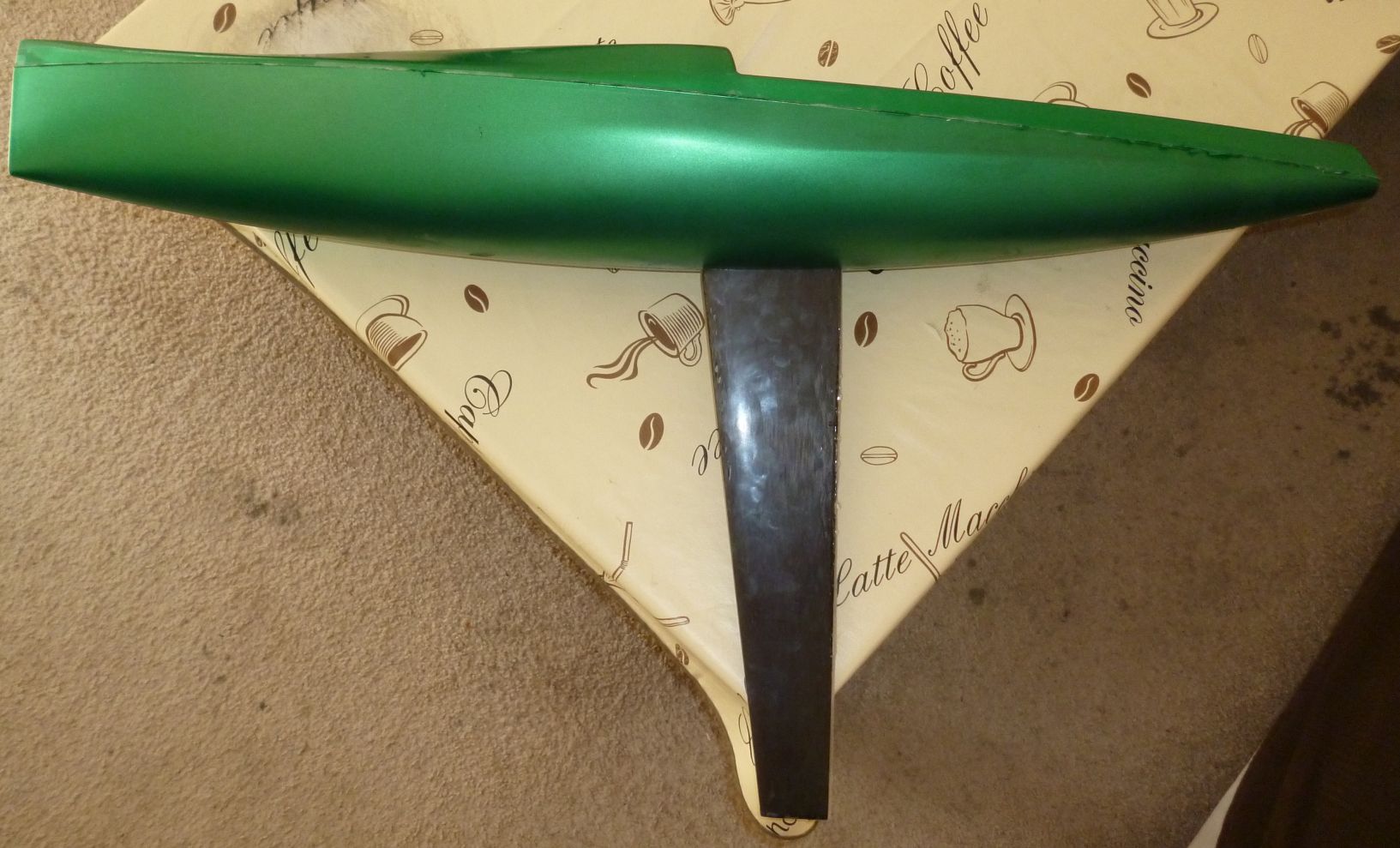

Beitrag: #37Beitragvon Torti » 28.10.2013, 17:21
Mal ein paar Bilder für meine freundlichen Helfer.
...ohne euch wäre es nicht möglich gewesen!!!
Danke.
Zwei Serienboote sind auf dem Wasser, zwei weitere in der Pipeline.
@Rainer
Deine Berechnungen scheinen zu passen.
In Lage ist kein Vertrimmen feststellbar und bei Schwachwind gibt es eindeutige Geschwindigkeitsvorteile (benetzte Fläche).

Beitrag: #38Beitragvon RainerM » 28.10.2013, 20:20
Hallo Thorsten,
danke für die Infos, schön wenn sich die Theorie in der Praxis bestätigt.
Anhand der Risse aus meiner Datenbank hatte ich vergleichend für 2m/s
gerechnet und da war euer Rumpf absolute Spitze. Ich denke, daß die o.g.
Geschwindigkeit ein guter Mittelwert für eure IOM´s ist.
VG Rainer
