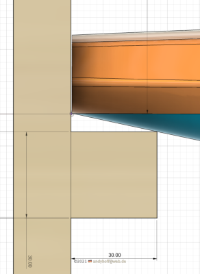

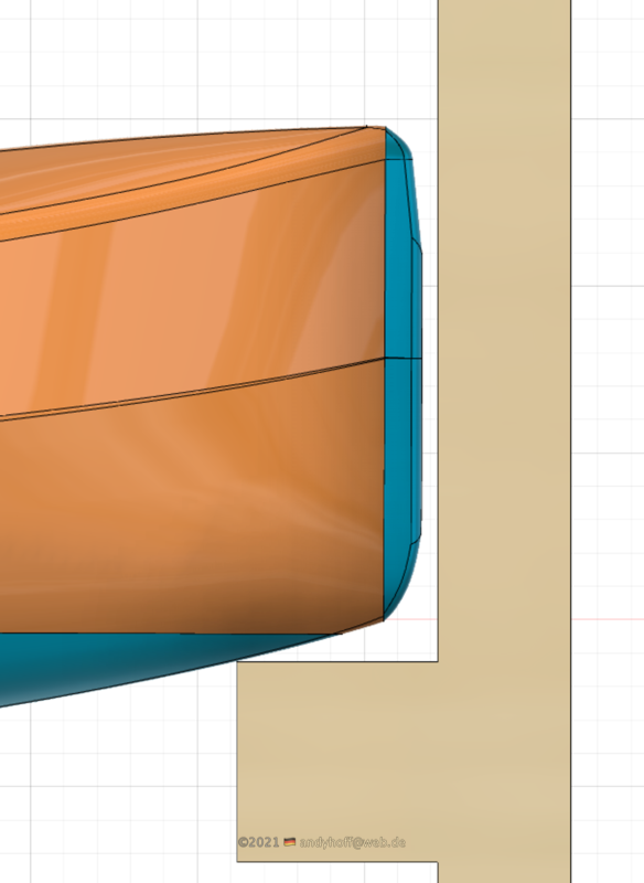

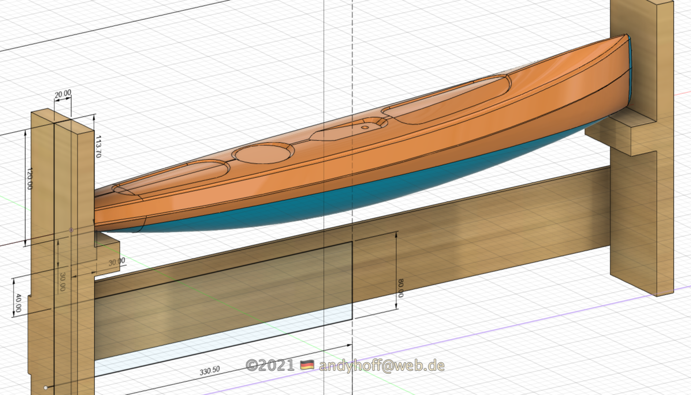

Beitrag: #89Beitragvon andyhoff » 22.12.2021, 20:18
Servus,
habe eben die m21 mal virtuell in die 'Measurement Gauge' gelegt.
Auflageklotz vorn/hinten 30mm. Um den Rumpf aufzulegen habe ich vorne 0,2 Grad nach unten rotieren müssen. Der 'Messfehler' zur CWL hält sich also in grenzen.
UW-Schiff ist hier Blau abgesetzt. Man erkennt also das die m21 vorne schon ein paar mm frei schwimmen soll, hinten liegt sie aber satt auf der CWL.
Und das wichtigste .. sie passt rein :D .. hat ein paar mm Luft .. alles gut :tup:
Sehe das wie Torti..
Die ICA gibt mit den Regeln die Meßmetode klar vor. Jeder kann das einsehen und hat sich danach zu richten wenn er eine Klassenkonforme RG65 bauen möchte.
Wenn ein Rumpf nicht in die Lehre passt ist es zu Lang PUNKT ! Kein Vermesser wird sich da auf eine Diskussion einlassen.
