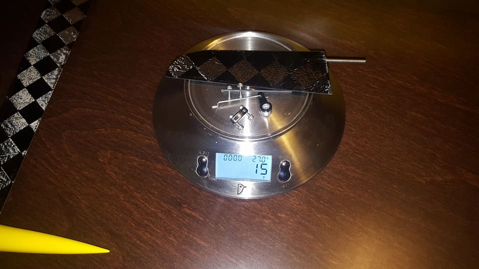

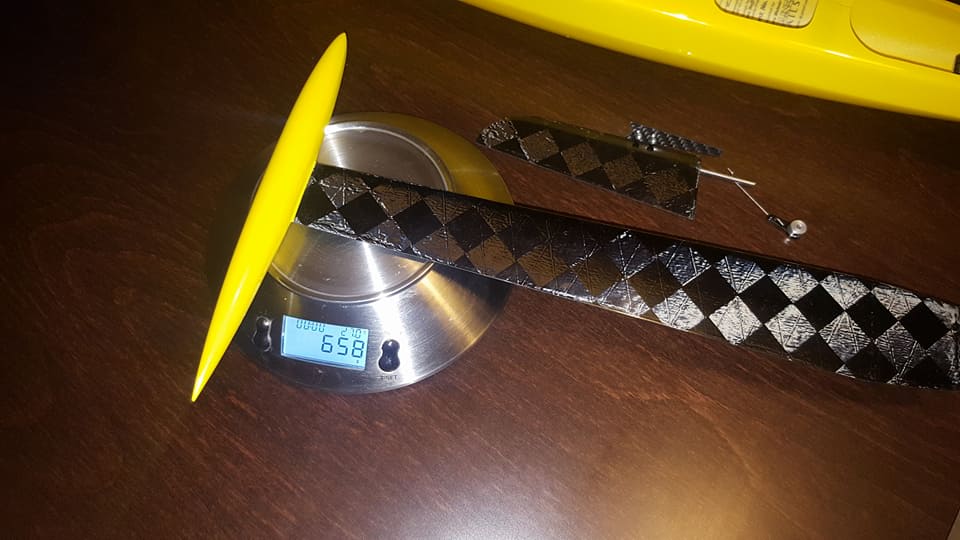

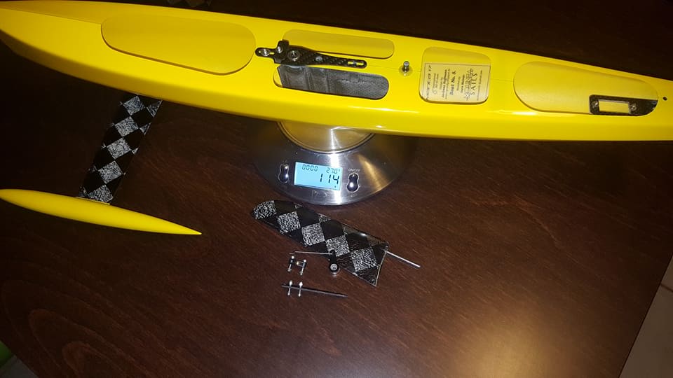

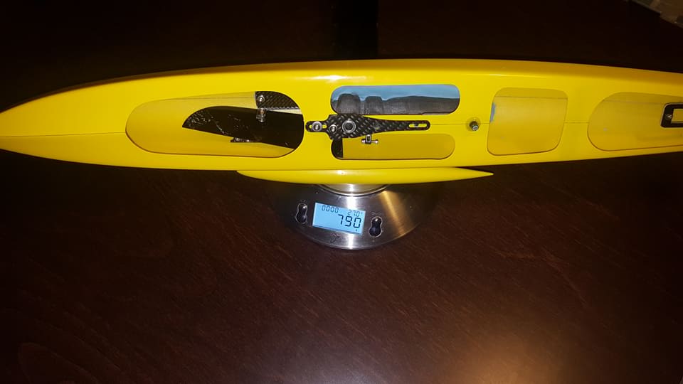

hier habe ich die Einzelgewichte meiner gedruckten m17 aufgelistet:
viewtopic.php?p=22119#p22119
Rumpfgewicht ist inkl. aller Einbauten wie Kieltasche, Verstärkungen, Ruderkoker, Servohalter etc.
Die Gewichte kommen auch bei den aktuellen Drucken gut hin, nur habe ich mittlerweile ein 615 g Blei.
Grüße, Philipp
