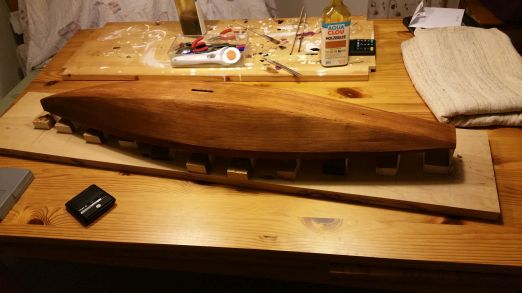

Arne hat geschrieben:Du kannst natürlich alle Spanten im Boot lassen. Wenn du ein paar Gramm sparen willst kannst du bis auf den Spant im Bereich der Fockaufhängung, im Mast-/Kielbereich und evtl. im Bereich des Ruderkokers alle rausnehmen. Aber wie gesagt, das muss nicht sein.
