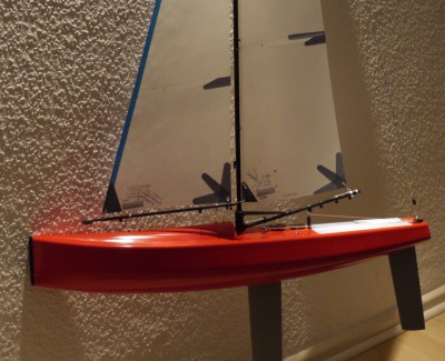

Beitrag: #10Beitragvon evo3 » 29.10.2015, 19:57
Danke für die Menge an Vorschlägen, welches Mittel man nun nehmen soll.
Wodka = habe ich getrunken :?
Kölnisch Wasser = ich habe gut geduftet :mrgreen:
Deospray = habe ich nicht :roll:
Extoll von Hebro = hätte ich bestellen müssen (dauert zu lange) 8-)
Mückenspray Antibrumm = ich kann´s nicht glauben ;)
Mein Rezept ohne Gewähr:
Fleckenteufel Tinte = vorbehandeln anlösen :tup: nicht abwischen!
dann eine kleine Menge,
Frosch Zitronenscheuermilch :tup: und mit einem Zewa um den Finger über die zu entfernende Zahl
mit leichtem Druck reiben. Dann das ganze mit einem feuchten Tuch abwischen. Fertig :bounce:
Es wird nichts angegriffen (Folie und Nähte) es bleibt alles in Ordnung. :respekt:
Nach etwas Übung brauchte ich pro Segel keine 5 Minuten und ich musste 6 Segel reinigen.
Gruß Kai
