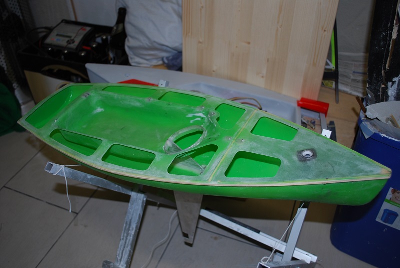

Beitrag: #81Beitragvon ger529 » 20.11.2015, 19:50
Die Decksausschnitte sind fertig. Jetzt erklärt sich auch warum ich innen lackiert habe.
Später kommt transparente Folie drauf. Ist übrigens Scale da es Finns mit durchsichtigem Deck gibt.
Die Gewichtsersparnis muß nachher natürlich wieder ins Boot da ein mindest Gewicht erreicht werden muß.

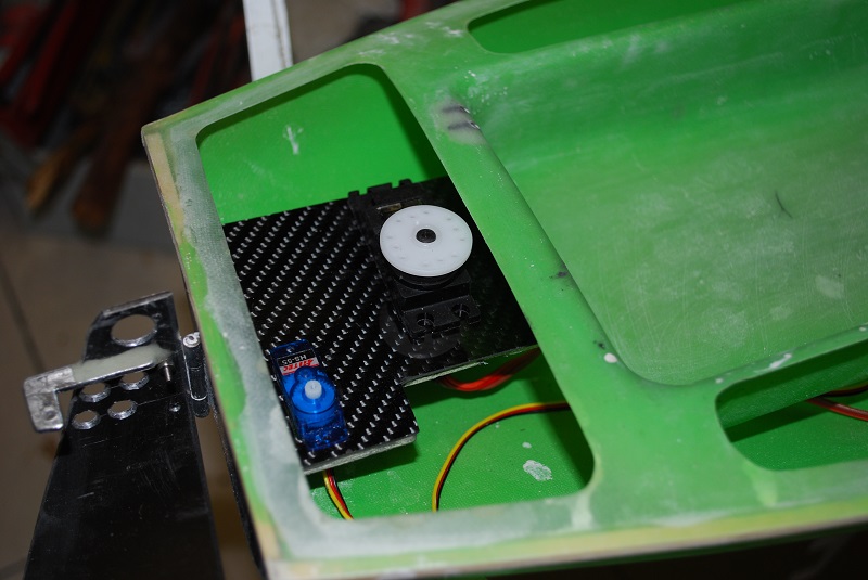

Beitrag: #82Beitragvon ger529 » 26.11.2015, 17:46
Decksablauf aus 6mm CFK Rohr und Ruderaufnahme eingeklebt.
Servobrett aus Sichtcarbon.
Als Segelservo kommt ein Graupner DES707BB zum Einsatz. Den habe ich auch bei meiner
X/trem mit Standart Rigg. Wiegt zwar gut 50g hat dafür aber auch ordentlich Power.

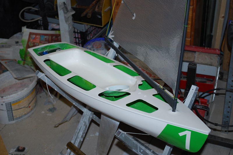

Beitrag: #83Beitragvon ger529 » 11.12.2015, 17:26
Das Deck ist jetzt fertig für die letzte Lackschicht. Habe da von der OBI Hausmarke einen
einfachen Kunstharzlack genommen. Der war recht günstig und hat mich echt überrascht.
Super zu lackieren,schöner Verlauf, hohe Deckkraft und auch den Fingernageltest bestanden.
