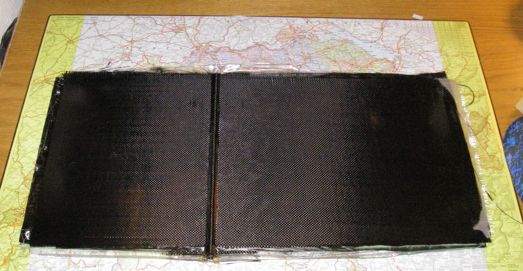

Beitrag: #29Beitragvon Gallimimus » 16.12.2011, 08:43
Hallo
Meine Zweite Platte ist aus der Form, so wie es aussieht ist es gelungen. Beim ersten Versuch hatte ich schlicht zuwenig Harz angerührt. Ganz um Sonst war es dennoch nicht, so konnte ich einige Versuche damit machen.
Nun bin ich gespannt wie das ganze aussieht, wenn ich den ersten Baum ausgesägt habe.

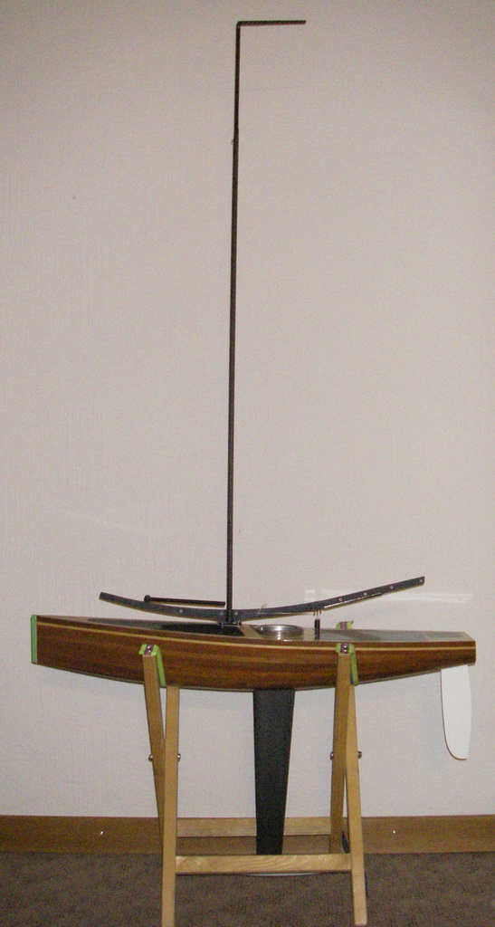

Beitrag: #30Beitragvon Gallimimus » 13.01.2012, 23:23
Hoi Zäme
Mit meinem Rigg bin ich weiter gekommen, habe es heute zusammengebaut und auf das Boot gesetzt.
Es ist ein B-Rigg mit einer Vorliekslänge von 87 cm und einer Segelfläche von 1885 cm2.
Die Befestigung der Schot befriedigt mich noch nicht ganz, vielleicht gibt es bessere Ideen.
Dominik
