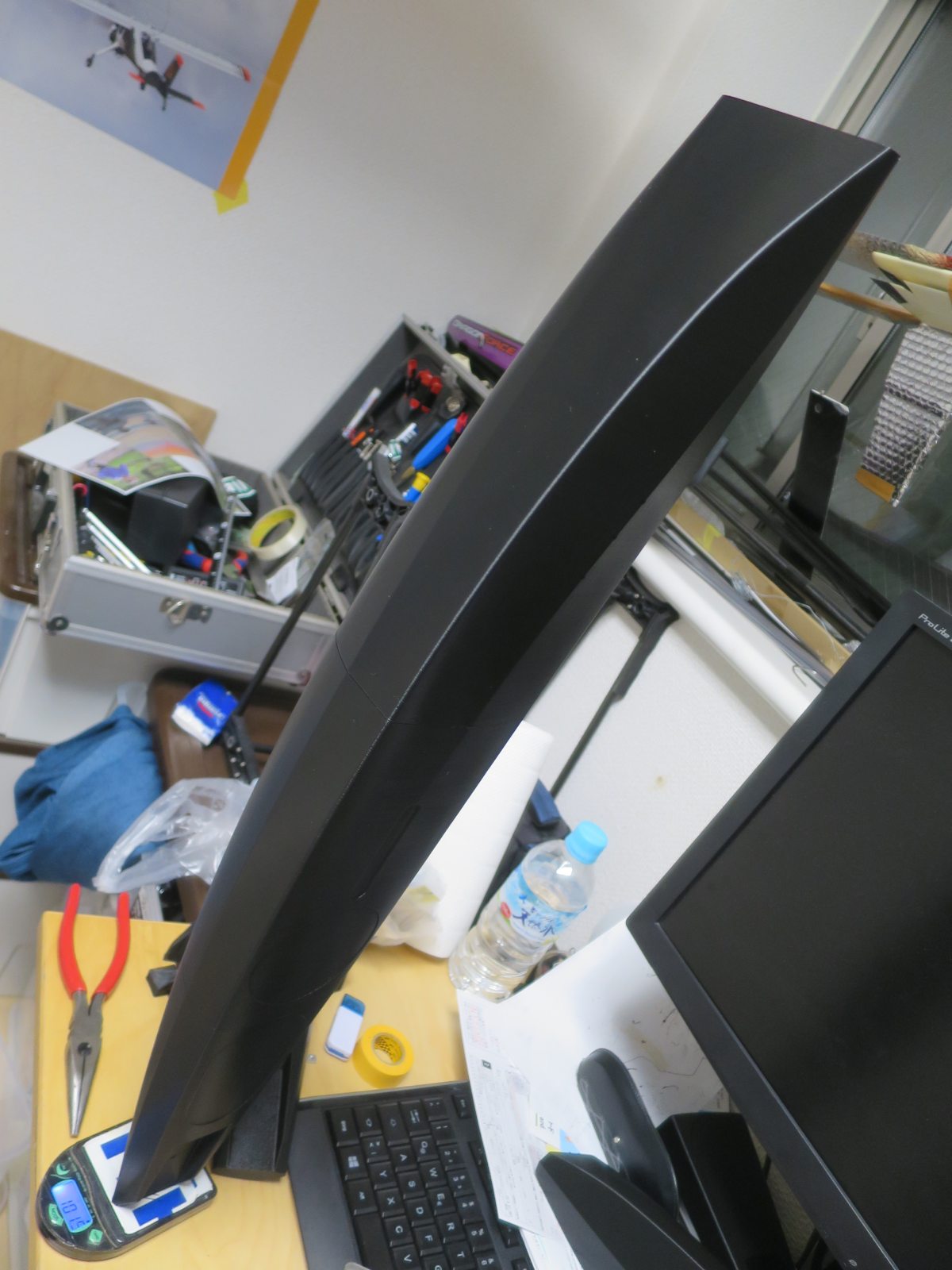

Nach der Kalibrierung des Druckers standen nun die ersten Tests des Rumpfhecks an. Zunächst mit 0.8 mm Wandstärke (2 x 0.4 Düsenbreite) modelliert und inklusive Ruderkoker.
Eigentlich nicht schlecht, aber es gab ein paar Probleme: An schrägen Wänden ist die Wandstärke parallel zum Druckbett gemessen größer als 0.8, drum hat der Slicer noch Infill dazwischengepackt. Diese Stellen drücken sich unschön bis auf die Außenhaut durch. Weiterhin gibt es eine deutliche Linie an der Stelle, wo der Drucker von einem Layer zum nächsten springt. Die Stelle wo der Ruderkoker sitzt sieht man ebenfalls außen. Und insgesamt gesehen war das Heck so eindeutig zu stabil und schwer. Material war die kleine beigefügte Spule PLA.
Ein paar weitere Tests mit weniger Wandstärke im 3D Modell haben die Probleme verringern können, wirklich schön wurde es aber nicht. Und natürlich immer noch zu schwer.
Also und mit Inspiration von der 3dprintedradioyachts.com Seite mit einer einlagigen Außenhaut probiert. Hier gibt es im Slicer (ich verwende Slic3r) die Einstellung eine "Vase" spiralig zu drucken. Dazu braucht man einen massiven Körper als 3D Modell und der Drucker macht nur den Boden und die Wände. Die Wände fährt er spiralig hoch, es gibt also den Absetzer wo er auf den nächsten Layer geht nicht mehr.
Nach einigem Umeinandergetue mit Temperaturen und Lagenbreiten wurden die Resultate recht ansehnlich:
Da bei dieser Methode wirklich nur die einlagige Außenhaut gedruckt werden kann, müssen alle weiteren Teile wie Ruderkoker nachträglich eingesetzt werden. Wegen der tollen Außenhaut lohnt sich das aber. Zur einfachen Positionierung habe ich die Bohrungen, Ausschnitte etc. als 0.5 mm tiefe Einprägung modelliert. Damit schnappt ein entsprechend vorbereiteter Ruderkoker einfach in Position.
Als Wandstärke erreiche ich mit der 0.4er Düse zwischen 0.5 und 0.6 mm, indem ich im Slicer 0.5 einstelle und die Extrusionsrate auf 110% hochdrehe. Zusammen mit höherer Temperatur (225°C) gibt das auch einen sehr guten Zusammenhalt der Layer. Zum Beispiel kann ich problemlos den Chine ein- und wieder ausbeulen, es bleibt nichts zurück, nicht einmal Verfärbung.

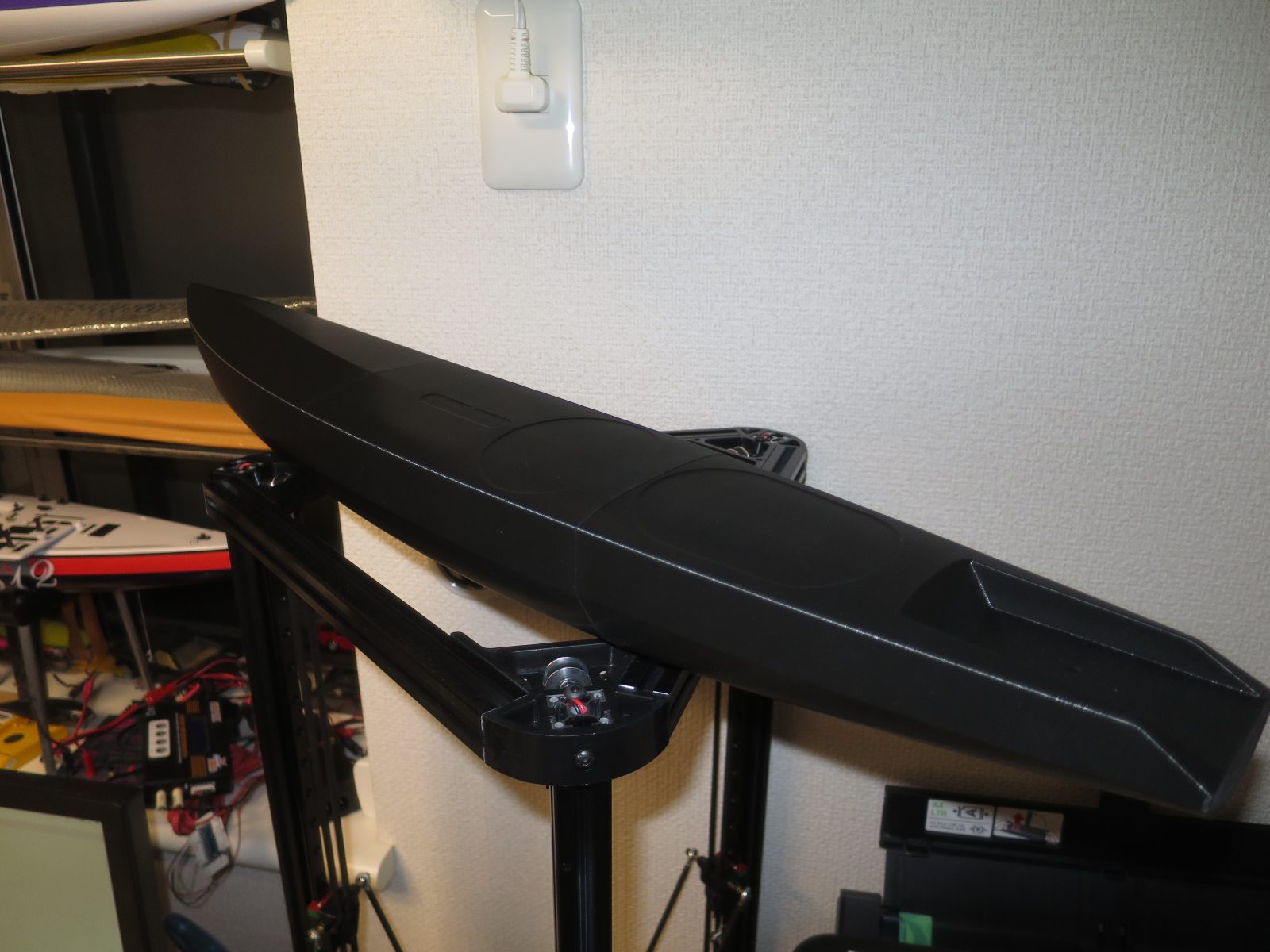

Die 3 Rumpfsegmente sind so modelliert, dass jeweils das hintere eine 2 mm lange und 0.6 mm nach innen versetzte Nase hat, die die Klebefläche für das nächste Segment bildet. Wegen des einlagigen Drucks geht das natürlich nur, wenn man diese Stufe als Fase ausführt, in meinem Fall 45°. Ansonsten druckt die Nase ins Leere. Diese Fase muss man dann an die Kante des nächsten Segments anschleifen damits passt.
Das erste Heck war also fertig, nur sah die Oberfläche sehr rauh aus. Also Fehlersuche. Stellte sich heraus, dass die Linearführungen der Achsen geschmiert werden wollten. Merkwürdig, dass die werkseitige Schmierung nur für wenige Stunden reicht..
Also nochmal, und siehe da, wunderbar glatt :)
Das Mittelschiff dazu habe ich zuerst mit einem sog "Brim", also einem Rand nach außen zur Vergrößerung der Auflagefläche, gedruckt. Dieser stellte sich als unnötig heraus. Auf dem mit einem temperaturfesten Aufkleber versehenen Glasbett klebt das PLA auch ohne ganz hervorragend.
Die Passform zum Heck war schon mal nicht schlecht, es war aber wenige Zehntel zu groß, sodass sich eine kleine Stufe ergeben würde. Habe dann das Hotbed von 55 auf 70°C hochgedreht und noch eins gedruckt, und... saugend :mrgreen:
Wohlgemerkt muss das Mittelstück erst gründlich innen und außen entgratet werden, da die ersten 2-3 Layer immer etwas breiter ausfallen. Geht am besten kratzenderweise mit dem Skalpell.
Dann noch den Bug, und...
Gratulation an Andy, die Linien sehen einfach klasse aus :clap: :respekt:
Das sah also so aus, als ob ich den ersten brauchbaren Rumpf hätte. Leider nicht, aber mehr dazu später...
Grüße, Philipp
