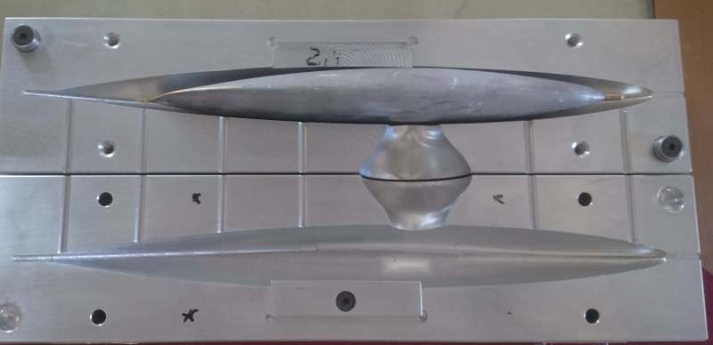

Bei mir in wird es demnächst welche geben. Im Zuge einer kompletten Ballastform-Neuentwicklung für meinen Tenrater ist auch eine scalierte Variante für RG entstanden: Ovalform mit ebenfalls asymmetrischem Längsverlauf, welcher das Anstellen quasi in die Form mit einbezieht. Habe ich ja lange genug bei IOM schon so in Verwendung.
Das gezeichnete Gewicht liegt bei 680g.
Es fehlen noch ein paar Sachen, aber demnächst wird gegossen!

hier mal ein Bild von der 10R Form mit einem eingelegten IOM-Ballast. Man sieht so gut, dass der neue etwas gestreckter ist. Wie gesagt ist der für RG eine scalierte Version des 10R.

Beitrag: #6Beitragvon GER O » 07.03.2018, 16:10
Hi Jens,
die Form sieht gut aus. Ich kann das auf dem Foto nicht erkennen, ist das klassisch Aluminium oder ein Gusskunststoff?
Gruß Gero

Beitrag: #7Beitragvon evo3 » 07.03.2018, 19:07
Das ist bestimmt Alu, Kunststoff glaube ich nicht. Der würde doch schmelzen, oder?

Beitrag: #8Beitragvon SACHSENPOWER » 08.03.2018, 17:56
Aluminium, spannungsarm geglühtes Gussmaterial.
Ich hatte dereinst für das Fräsen der IOM-Kielflossenform ein Stück Strangprofil gekauft... Katastrophe!!! Allein das Abfräsen der Walzhaut hatte derart Spannungen freigesetzt und die Platte sonstwie krumm werden lassen... :shock:

Beitrag: #9Beitragvon SACHSENPOWER » 08.03.2018, 17:58
Die Form für die RG ist erst mal aus Silikon. Wenn es passt, dann lasse ich mir da vielleicht auch noch eine fräsen.
